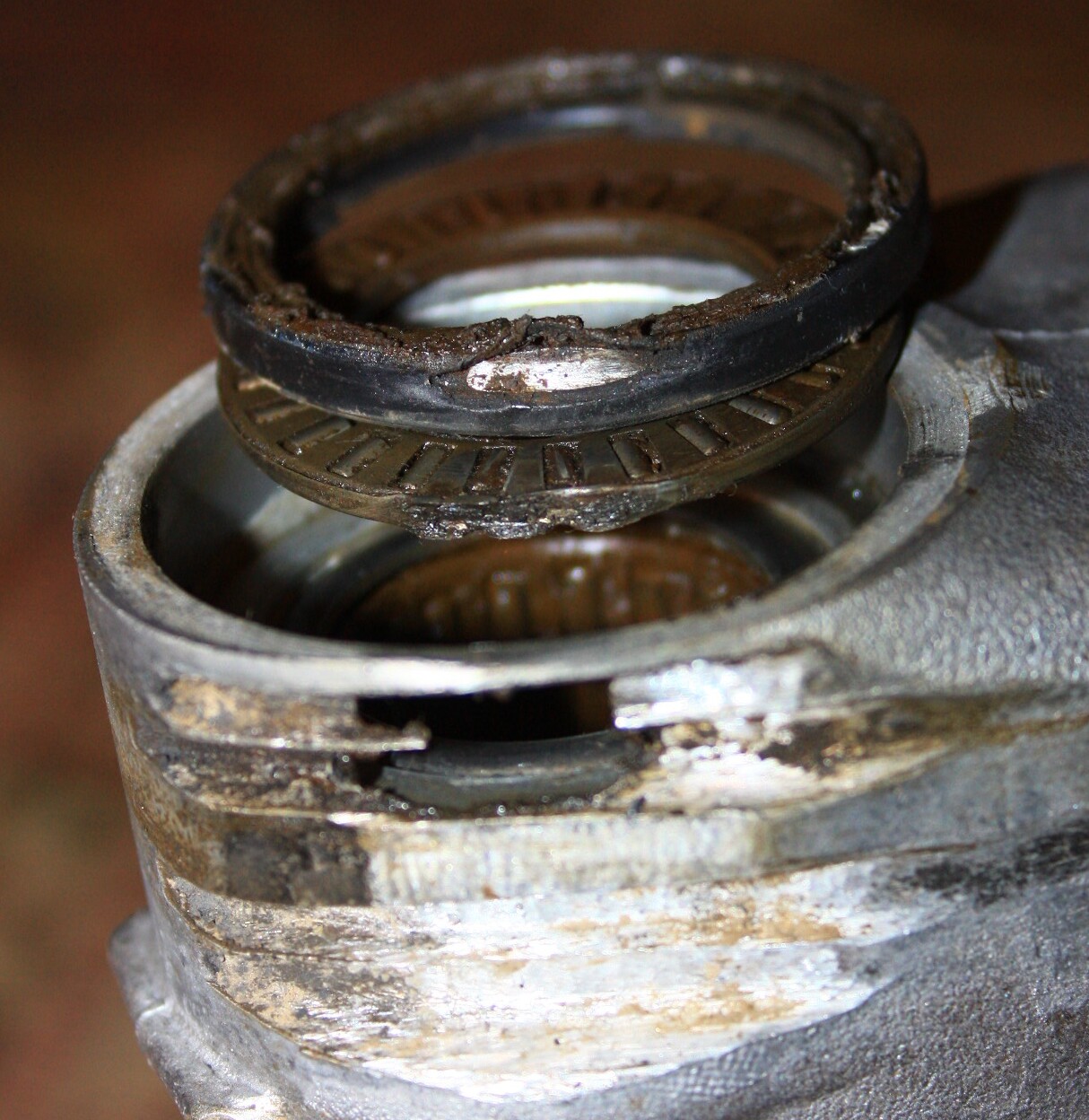

MaxZT Дата: Ср, 11.03.2015, 12:18 | Сообщение # 353
Город: 41RUS
Сообщений: 516
Вот такие пироги:
Прикрепления: 9542876.jpg (310.3 Kb)
Роман1986 Дата: Ср, 11.03.2015, 12:18 | Сообщение # 354
Город: Сахалин
Сообщений: 232
Во внутрь вытачить втулку металическую(временную)вставить, а где проело обварить аргоном и обточить напильником!
Dimaest Дата: Ср, 11.03.2015, 12:18 | Сообщение # 355
тоже верно, или заварить аргоном, а внутри лишнее сточить фрезой/шарошкой
Добавлено (03.01.2015, 15:17)
Цитата MaxZT ()
Вот такие пироги:
Бывает и такое, мораль в том что за техникой нужно ухаживать: натяжку цепи контролировать и слайдер цепи менять вовремя!
Роман1986 Дата: Ср, 11.03.2015, 12:18 | Сообщение # 356
Город: Сахалин
Сообщений: 232

MaxZT Дата: Ср, 11.03.2015, 12:18 | Сообщение # 357
Город: 41RUS
Сообщений: 516
По-моему это самый нормальный вариант wink .

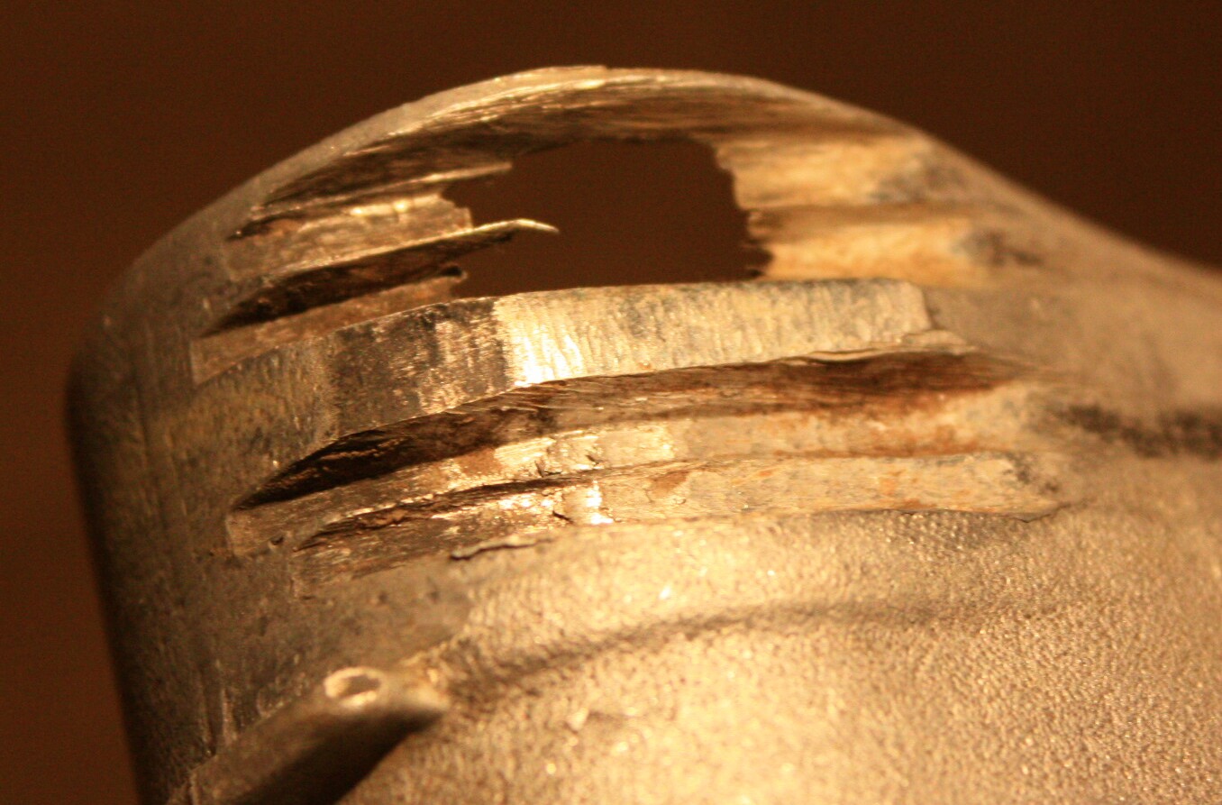

Безусловно. Вот кстати следы с другой стороны:
Походу слайдером цепи в те моменты и не пахло smile .
Прикрепления: 8482026.jpg (239.1 Kb)
Сообщение отредактировал MaxZT - Сб, 03.01.2015, 15:44
Роман1986 Дата: Ср, 11.03.2015, 12:19 | Сообщение # 358
Город: Сахалин
Сообщений: 232
MaxZT процесс ремонта в фотография выкладывай , на будущее другим! prof
igor78 Дата: Ср, 11.03.2015, 12:19 | Сообщение # 359
Город: Санкт-Петербург
Сообщений: 456
MaxZT, обезжирь и замажь эпоксидкой и в перспективе следи за слайдером, делов на 5 минут, жить будет вечно.

Цитата MaxZT ()
Вот такие пироги: Прикрепления: 9542876.jpg(310Kb)
так же было, но меньше, дырка была небольшая, поставил новый слайдер...,   теперь шприцую почаще на всякий случай чтобы вода непопадала..   Слайдер точит когда или пружина в аморте ослаблена от нормы, или когда с большим грузом едеш....   как я прикинул....  примерно...,    с пассажиром нужно пружину затягивать на несколько миллиметров даже от нормального положения(в мануале указано..) иначе будет тереть в этом месте...
