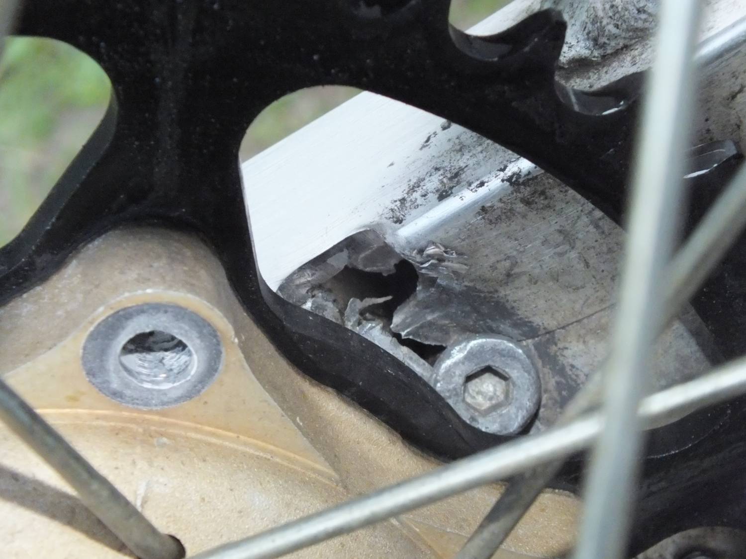

Открутилась звезда и болтом повредило маятник, как ремонтировать?
Надо было на фиксатор резьбы ставить.
Прикрепления: 2560162.jpg(145Kb)
klr650 Дата: Сб, 14.05.2016, 11:55 | Сообщение # 455
Мотоцикл: CRF 450 X
Сообщений: 9957
Репутация: 135 ±
Заваривать
Drop Дата: Сб, 14.05.2016, 11:56 | Сообщение # 456
Мотоцикл: DRZ 400Sm
Сообщений: 27
В смысле наплавки или вырезать кусок и вставку делать
She Дата: Сб, 14.05.2016, 13:44 | Сообщение # 457
Сообщений: 5683
Репутация: 59 ±
Как удобней так и заварить.
klr650 Дата: Сб, 14.05.2016, 22:37 | Сообщение # 458
Мотоцикл: CRF 450 X
Сообщений: 9957
Репутация: 135 ±
Drop, Ну ты если сам не понимаешь слова заварить , ты тогда сними его и принеси нормальному сварщику , который понимает в сварке . Когда принесёшь его , ты скажи ему слово " заварить " . Он поймёт . А как он это будет делать - наплавит \ кусок вырежет или в кастрюле его сварит .... Это уже не надо знать и тем более смотреть на процесс  . Главное что бы сварщик не лубек был и шарил в этом .
Caribou Дата: Сб, 14.05.2016, 22:56 | Сообщение # 459
Город: Москва СВАО
Сообщений: 297
тащемта там самоконтрящиеся гайки. тип таких http://pmetiz.ru/din6927
ShumiX Дата: Вс, 15.05.2016, 09:16 | Сообщение # 460
Мотоцикл: DRZ 400 (only kick)
Город: Глухов
Сообщений: 9
Это ж как надо было игнорировать такой грохот, чтобы так протереть болтом маятник.
She Дата: Вс, 15.05.2016, 14:16 | Сообщение # 461
Сообщений: 5683
Репутация: 59 ±
На прямотоке и не услышишь.

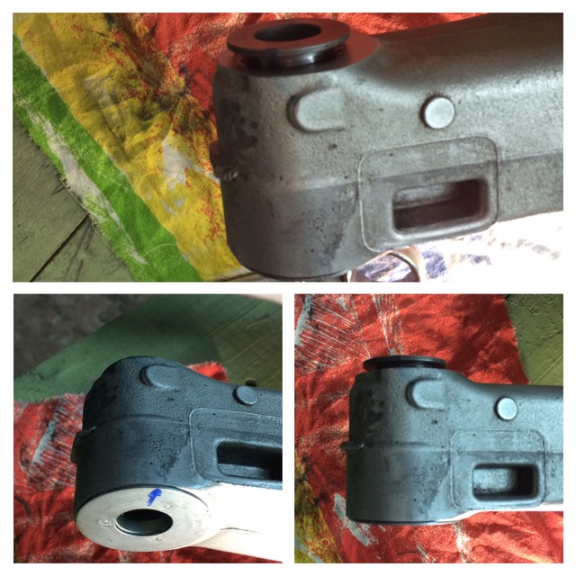

Ребята это нормально? Втулка не доходит а упирается в распорку. Так и было изначальноДобавлено (09.02.2017, 16:28)
Фото не видно или только я их не вижу?
Прикрепления: 3788102.jpg(147Kb)
klr650 Дата: Чт, 09.02.2017, 17:00 | Сообщение # 463
Мотоцикл: CRF 450 X
Сообщений: 9957
Репутация: 135 ±
Нормально
