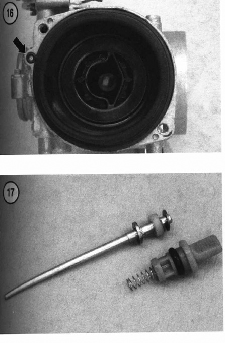

И заодно подскажите, пожалуйста, как вытащить иглу из карбюратора, а то в мануале просто сказано "вытащите", и на видео чувак просто берет и вытаскивает, а у меня она там зафиксирована, что ли, фиксатор прокручивается по своей оси, но не вылезает. Взаимодействие тел применять сцыкотно..

Диноджет вроде 2-ой стадии нужен под 3мод. Фиксатор просто вытаскивается, можно взять нормальным пинцетом за рефлёную часть и просто вытянуть в верх.

Да дергал я вчера этот фиксатор узкими пассатижами, не хочет скотина вылезать.....
She Дата: Вт, 12.02.2013, 10:35 | Сообщение # 173
Попробуй смазать.
Прикрепления: 6785836.jpg (90.4 Kb)

 Приложи чуть больше усилия, ну и смазать можно как сказали, Ведешкой пшикни.

Выдернул. Теперь жду железки. Кстати, кто-нибудь все-таки знает, подойдет ли Диноджет набор на епонский мотик?
