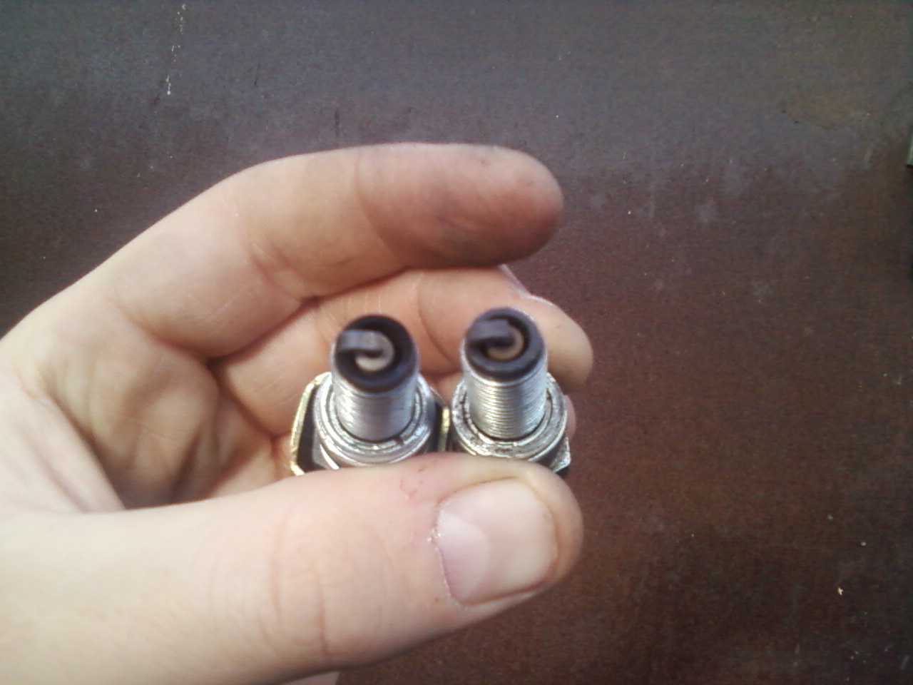

proximo, возможно смесь богатая от середины и выше, что свеча говорит? Какой стоит глушитель?

Глушак стоковый. Знаю, неправильно.

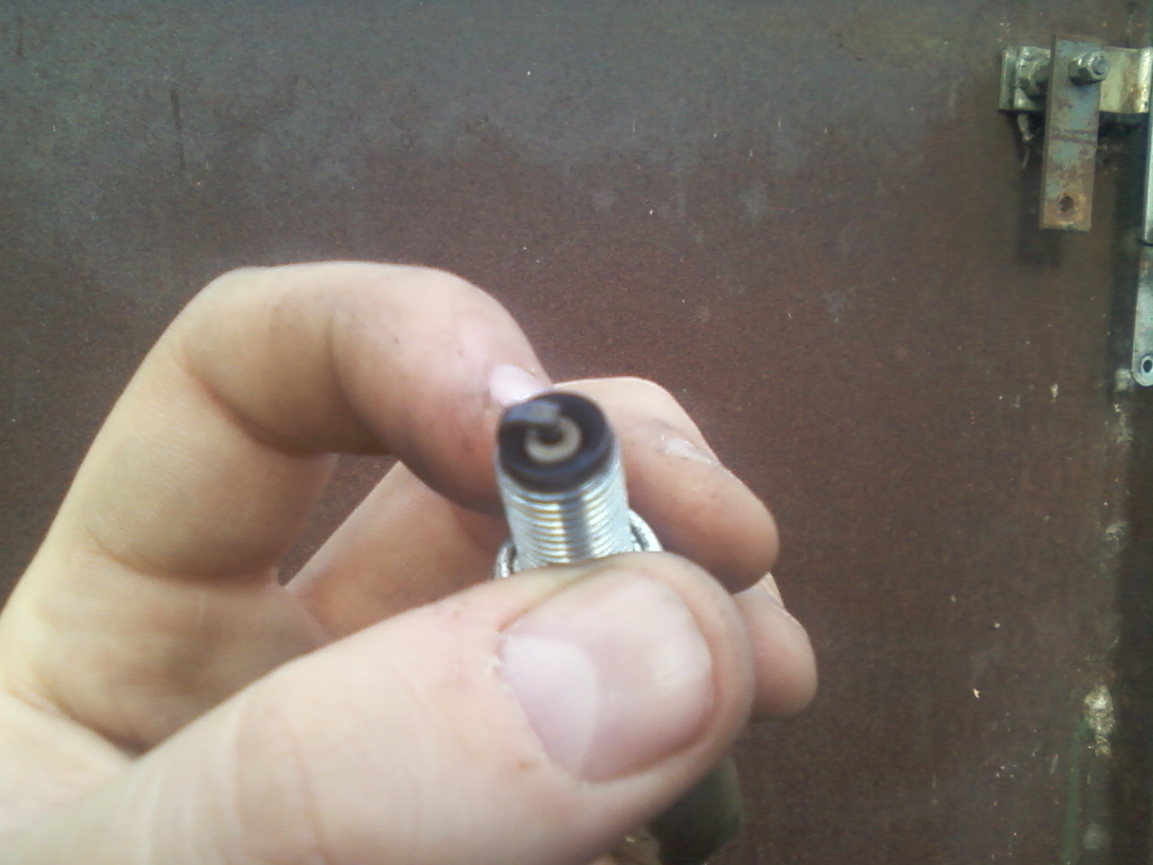

После проезда 120 км на прошлогоднем бензике выкрутил свечку, подозрительного нагара чето не увидел. Свечка новая. Поначалу думал, что
маслом лоснится катод, но оказалось это просто глянец. Сравнил со старой
свечкой, на которой отъездил около 7000 км. Фотка в приложении. Слева
новая, справа старая. Нагар там практически одинаковый, не бархатный,
серо-бурого цвета. Телефон, конечно, молодец, сфокусировался на чем
угодно, только не на свечке, но все же чего-то видно.
Сегодня еще раз покрутил винт качества. Мотик глохнет только при полностью вкрученном винте, при выкручивании стабилизация оборотов начинается где-то с 2 витков, потом до 4,5-5,5 витков картина почти не меняется, выше - начинают появляться небольшие перебои. Дальше выкручивать не стал. Оставил 2 витка (раньше стояло около 2,5), мне так больше всего понравилось. Тахометра у меня нет, но на слух лучше всего работает при 2-2,5 витках. Жиклер стоит 150-й. При резком открытии и закрытии газа из трубы небольшой сизоватый дымок, обороты набираются быстро, падают примерно так же быстро, затем следует провал буквально в один "дых", затем ровные холостые. На 2 и 2,5 витках одно и то же. Сегодня засек расход на наполовину свежем бензике, 5,4 л/100 км при макс. скорости 90 км/ч, но это наполовину по городу. Чисто на трассе при
постоянной скорости через пару дней посмотрю.
На 140-м жиклере мотик заглох на 0,5 витке, верхняя граница была тоже где-то на 5,5 витках.

Попробуй иглу опустить на одно деление, когда сбрасываешь газ обороты, при богатой смеси будут быстро падать при бедной медленно. Попробуй найти эту границу перестановкой иглы. Только сильно не забедняй. Лучше чуть богатая смесь. Чем будет на улице теплей тем богаче будет становиться смесь.
