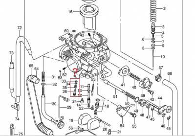

дрзедчики ! а какой жиклёр должен стоять здесь на СМе ? а то Я свой вчера потерял где то на окружной трассе и еле дополз до дома ! может есть у кого ? или подскажите где приобрести ?
Прикрепления: 8946100.jpg (116.3 Kb)
Сообщение отредактировал MAXIMUS - Вс, 30.10.2011, 15:03
klr650 Дата: Вс, 30.10.2011, 15:22 | Сообщение # 146
Сообщений: 10802
Это не жиклёр . Заказывай то что потерял и обрисовал - не ошибёшся .
