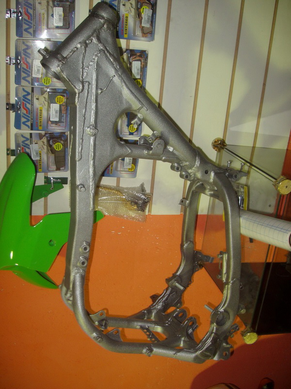

Вот рама
Прикрепления: 0220779.jpg (174.6 Kb)

Quote (She)
Вот рама
а чёйто там рулевую колонку изварили всю?, колхозили чтонить?
She Дата: Чт, 18.08.2011, 08:46 | Сообщение # 26
Это фото взято для примера. Оторвали колонку, видно с аварии почитать можно тут.

Quote (She)
почитать можно тут
Ух ты! Одноколёсный ДРЗ surprised
Сколько сама рама-то весит?
