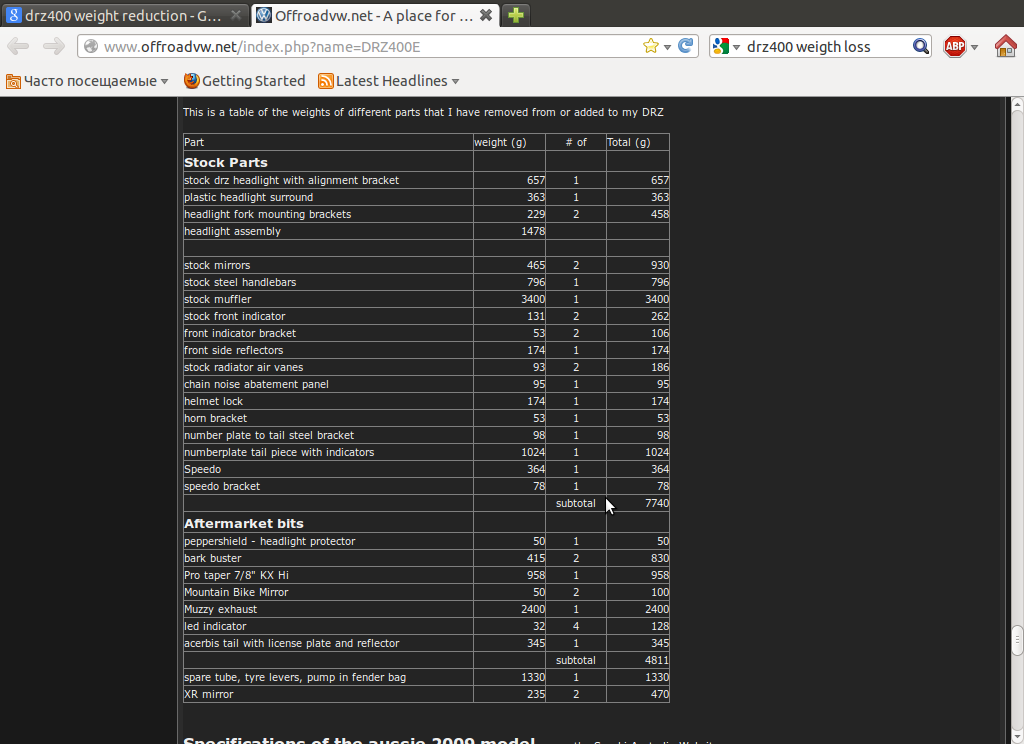

порыл немного интернет и нашел страничку доброго человека ,который взвесил некоторые части своего дырзета, а так же некоторые части на замену и сделал сводную таблицу по этому поводу. мож кому еще пригодится. из чего следует, что больше всего веса дает замена передней и задней оптики и выхлопа ,что и требовалось доказать. хотя весь это вес добавится обратно при навешивании таких нужных штук, как защита рук и картера.
з.ы. совсем не претендую на открытие америки или какое-то откровение, но такая табличка избавит от ненужных вопросов многих интересующихся
источник здесь, табличка в аттаче

Парни, Сухая масса Ски 132 кг. Ешка весит 119 кг. Ешка без аккума, электростартера и с киком(есть такая штатная комплектация) - 113кг. Это приближается к массе полнокровного хардэндуро.
