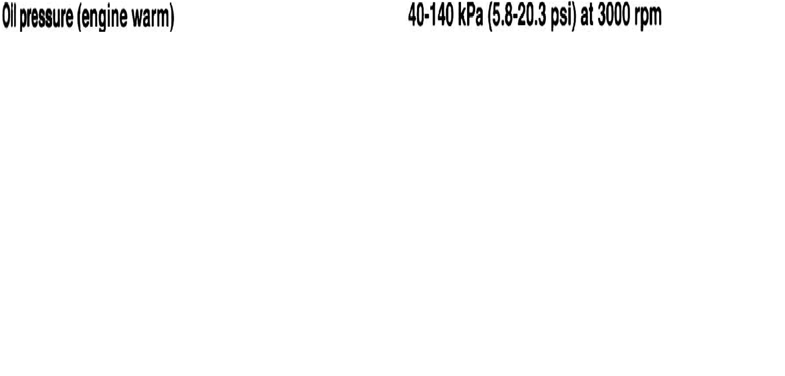

SAN4EZ Дата: Вт, 07.08.2012, 21:10 | Сообщение # 23
из мануала..
Добавлено (07.08.2012, 19:38)
я в процессе поиска датчика....
Добавлено (07.08.2012, 21:10)
т.е. на прогретом движке, на 3000 об/мин должно быть 0,4-1,4 bar.....
из датчиков в автомагазине нашёл минимальный - 1,2...1,6 bar... вроде подходит.... или нет? Ваше мнение, товарисчи?
Прикрепления: 2823880.png (49.7 Kb)
Сообщение отредактировал SAN4EZ - Вт, 07.08.2012, 21:45

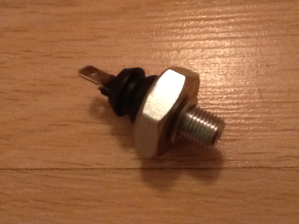

SAN4EZ Дата: Вт, 07.08.2012, 21:43 | Сообщение # 24
нашёл такой, с резьбой можно поиграться....но размер под ключ "24" - ппц (нужно обтачивать, что бы влез)
Добавлено (07.08.2012, 21:43)
Quote (MAXIMUS)
по моему монометру 0.2 мегапаскаля показывало на холостых
т.е. 2,0 bar....на холостых... значит на контрольку 1,2....1,6 нормуль...
а если с мануалом сверится- НЕСИНХРОН cry там на 3000 об должно быть 0,4....1,4
Прикрепления: 1624701.jpg (223.1 Kb)
Сообщение отредактировал SAN4EZ - Вт, 07.08.2012, 21:48

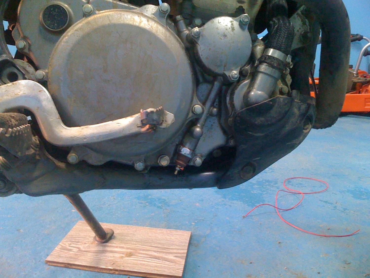

Pavel86 Дата: Ср, 15.08.2012, 17:44 | Сообщение # 29
Город: 86
Сообщений: 298
Дачник, мне сегодня пришел датчик Commercial ignition XOPS9 сегодня буду его примерять! резьба на нем тоже м12 наепался с размером резьбы на датчик резьба на 14 dry ключ на 22, только шаг резьбы не мерил. заехал к токарю заточил под нужный диаметр и шаг cool ну вот вкорячил датчик tongue решил лампочку не колхозить... а примотался к лампе перегрева ДВС cool а именно к проводу черно-зеленому проверяю) все работает biggrin
теперь можно не бояться за эту пластиковую шестерню biggrin

SAN4EZ Дата: Ср, 15.08.2012, 18:24 | Сообщение # 30
Pavel86, На датчике какое давление указано?
Судя по фотке встал в притык.... Закрутился нормально? В смысле ключем подлез, или мудрил?
