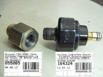

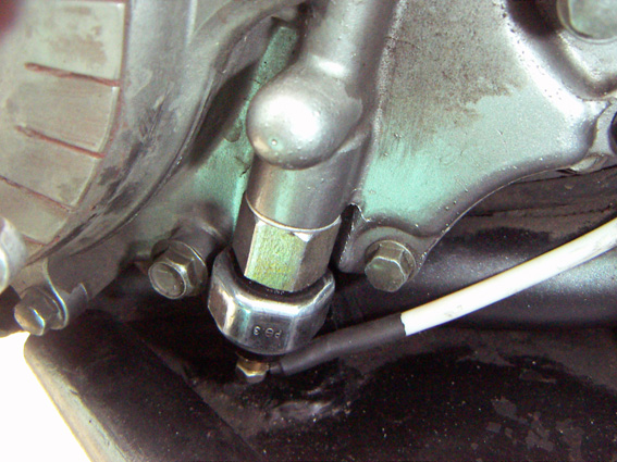

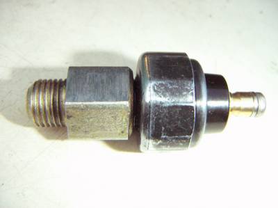

Вот и я заразился паранойей. Побродил по «железяке» (http://www.konsulavto.ru) и купил две железки. Переходник из стали с наружной резьбой М12*1,25, внутренняя М10*1,25. Внутреннюю резьбу перерезал метчиком М10*1. Датчик давления имеет резьбу диаметром 10 мм. с шагом близко к 1 мм, но шаг явно дюймовый. Наружную резьбу датчика перерезал плашкой М10*1. Конечно это не гут, но несколько ниток резьбы в этой паре получились полноценными. Датчик вкрутил в переходник на резьбовой клей сильной фиксации (красный). Сборка получилась не разборной (условно). Пошкрябыл это напильником и вкрутил на место с люминивой шаёбой. Подключил, как все, к лампе перегрева.
Жизнь стала значительно веселее, так как характеристику датчика не снимал, просто проверил работоспособность и воткнул. После заводки холодного двигателя красная лампа сразу гаснет и на холостых не горит. Но по мере прогрева на холостых начинает подмаргивать и загораться. В нормальном режиме лампа загорается на оборотах ниже 2000 - 3000 в зависимости от температуры. Вообшем получилась цветомузыка, то красный загорается, то зелёный, а то оба. С одной стороны плохо, а с другой хорошооо... Эта фиерия, я думаю, скоро меня вылечит от паранойи по маслу, а может и не скоро.

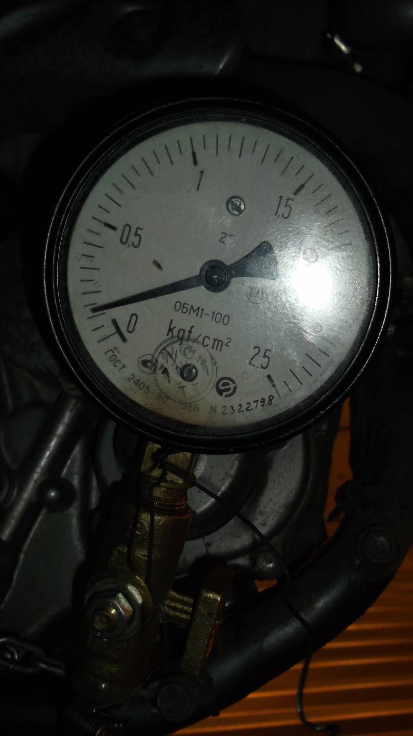

Вот ноль:

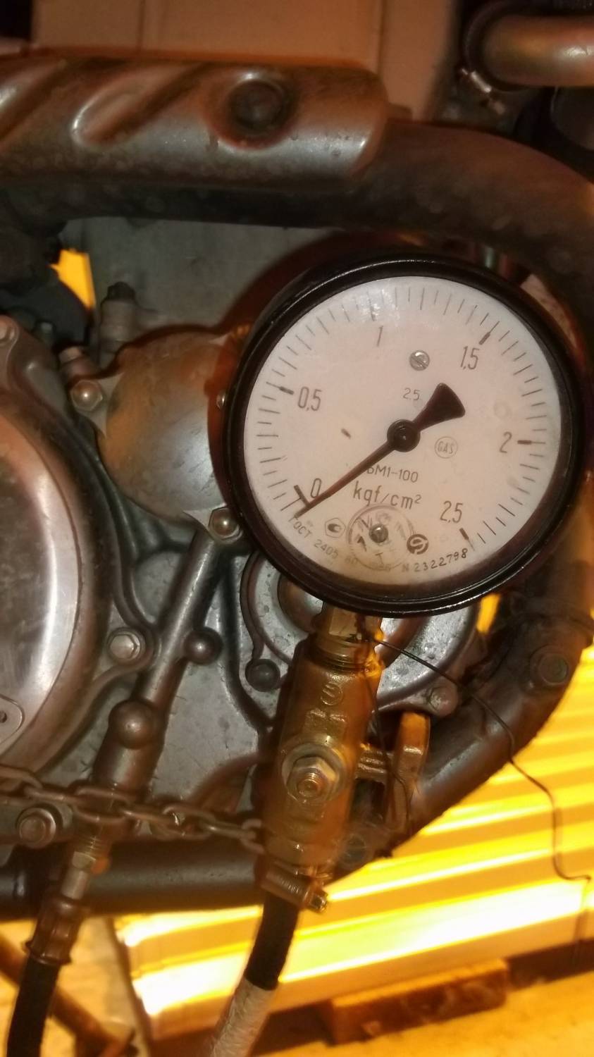

Вот на горячую, на холостых:
Вопросы smile ?! Ну чтоб цветомузыки не было biggrin ! Америка была открыта в начале темы - если брать автомобильный датчик, то синенький (маркировка) он 0,15 - 0,35ть, и резьба у него точно м10 шаг 1, ни какая не дюймовая. Других автомобильных под такой порог нет, все остальные выше. По ходу готового переходникак нет, нужно точить. Я один готовый переточил под отечественный датчик, так через него пока только манометр прикрутить получилось через шланг от маслянного радиатора biggrin , сам дадчик по порогу не подойдёт.
В Москве сегодня зашёл в один магаз который по ВАГу специализируется - пожалуйста есть в наличии от Феби, 120р.. Хотел на Мотоломе купить б/у, потом подумал нахрена мне датчик с лохматого года мотоцикла в два - три раза дороже, который может подохнуть невзначай от старости. Хотя там можно было взять с резиновым колпачком ышо smile biggrin , к томуж тож М10ть, но шаг резьбы там я не знаю, а тут точно.
На холодную, кстати, больше едицы давит, на холостых, 10w40. А газанёшь, так ващееее biggrin !!!!! Как на УАЗике пошти biggrin ! Ну УАЗ вообщет в два раза больше давит smile , к томуж на горячую, а тут по холодку.

Quote (Дачник)
он 0,15 - 0,35ть,
Дачник, а на манометре и 0.15 то нету. Ты не сантехник случайно, чтот девайсы подозрительные biggrin .
Дачник Дата: Пт, 31.08.2012, 22:56 | Сообщение # 51
Сообщений: 1341
Garry, На данный момент из мотомеханников подался в слесаря КИПиА biggrin . С учётом допустимой погрешности этого манометра, там 0,2 где то, мож чуть больше, у меня ещё холостые низкие, я не люблю высокие. Между прочим манометр клеймённый 4м кварталом 11года biggrin ! Яж специально ноль показал, там если в пределах черты, то в допуске.
