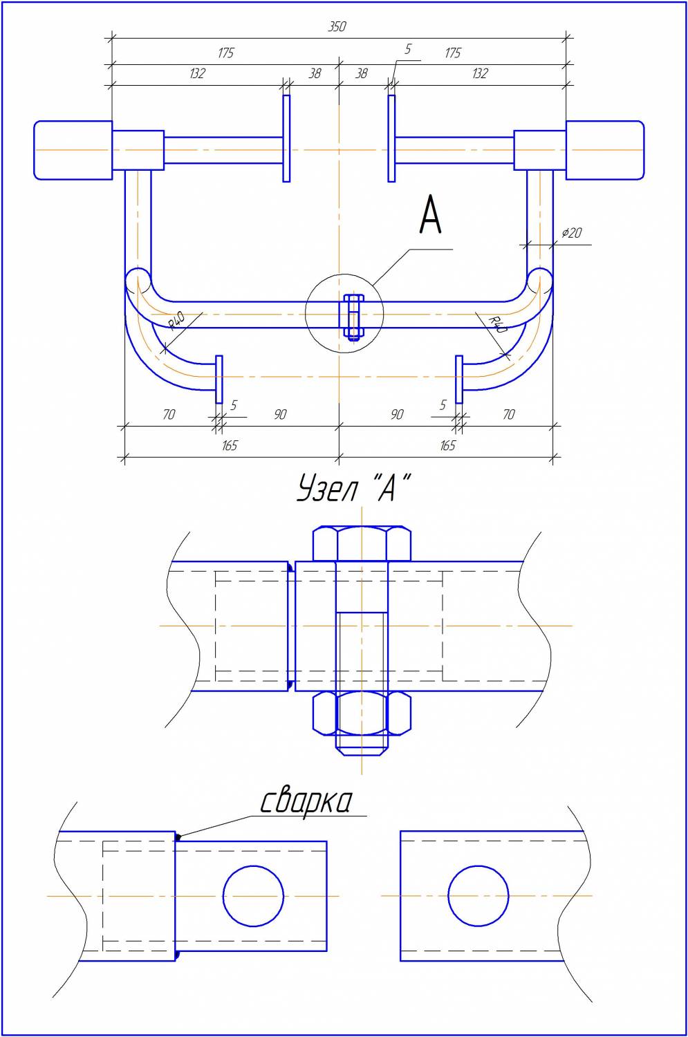

Цитата (Шуруп)
ладно доберусь до гаража!займусь трубой!,так сказать доделаем начатое!
вот таким образом сделай соединение этой трубы)))
с твоим диаметром трубы в 33мм болт думаю М10 надо
Прикрепления: 5836532.jpg (117.9 Kb)

Город: 86, Нефтеюганск
Сообщений: 77
Если я по чертежу специалистам закажу встанет нормально без косяков ?
Dimas Дата: Ср, 20.02.2013, 08:48 | Сообщение # 48
Группа: Завсегдатай
Мотоцикл: SUZUKI DR-Z400S
Сообщений: 654
нет не встанет, не рискуй!) чертеж делал без мота. только по замерам рамы в гараже
трубы можешь загнуть по размерам а вот собирать клетку нужно уже по месту. на моце)
