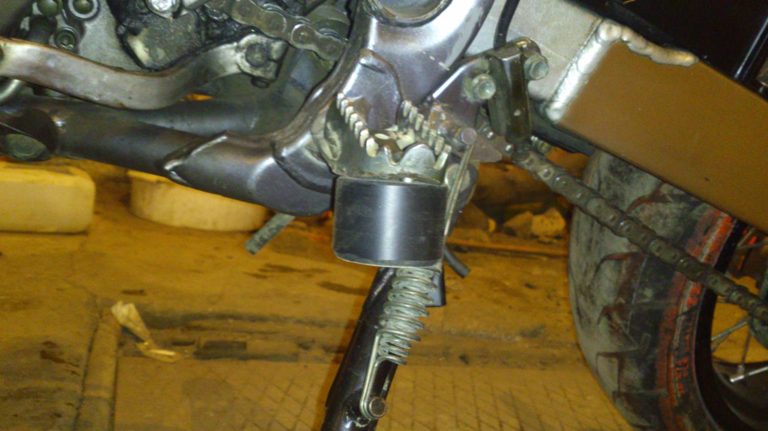

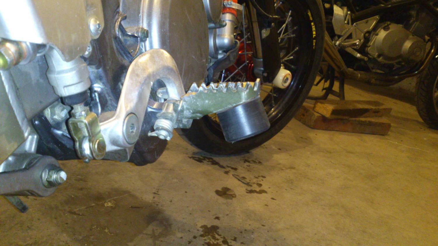

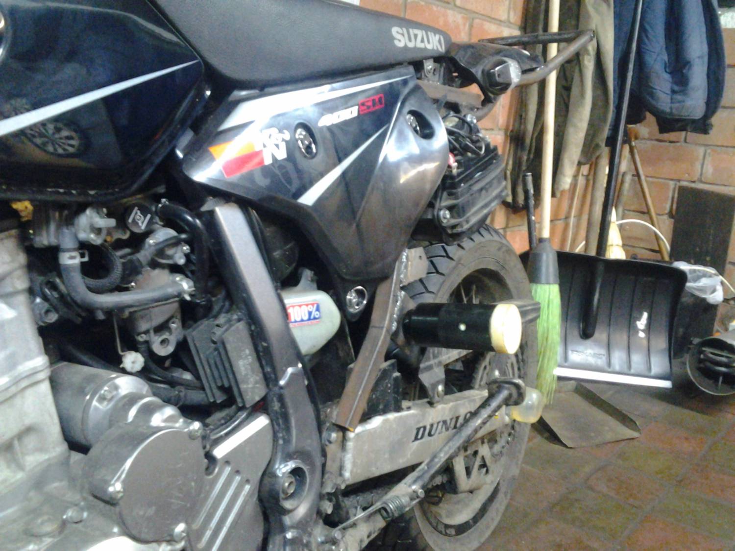

Johnny Дата: Сб, 09.02.2013, 19:10 | Сообщение # 33
Мотоцикл: DRZ400SM
Город: Хабаровский край г.Комсомольск-на-Амуре
Сообщений: 73
Вот еще пара доработок
Прикрепления: 0976792.jpg (119.9 Kb) · 0964501.jpg (120.7 Kb) · 6896764.jpg (119.5 Kb)

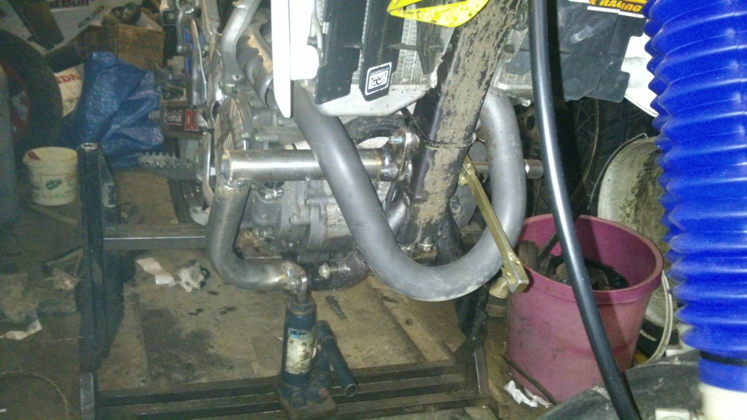

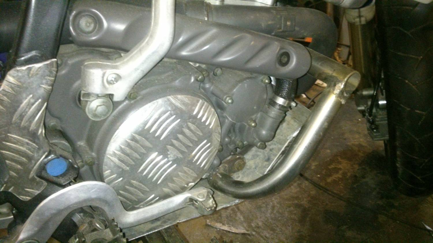

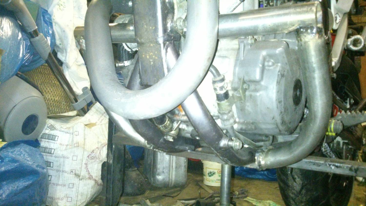

Шуруп Дата: Вт, 19.02.2013, 15:17 | Сообщение # 39
Мотоцикл: DRZ 400 Е
Город: М.обл. г.Пушкино
Сообщений: 505
Репутация: 10 ±

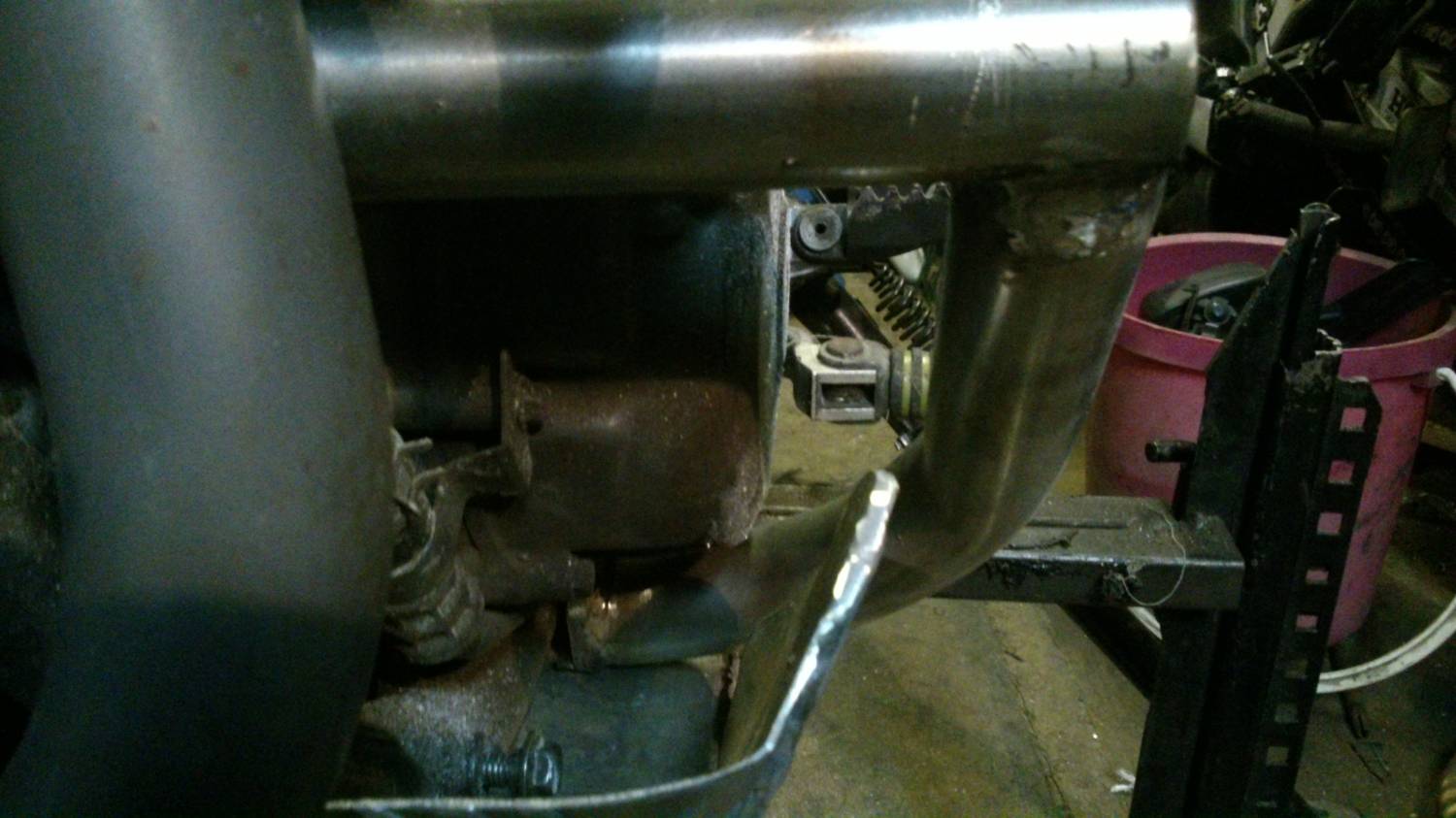

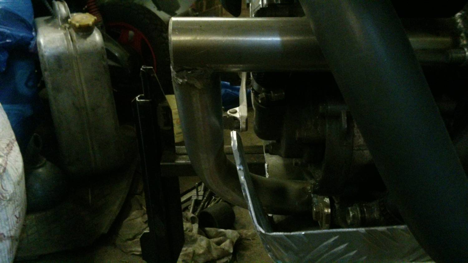

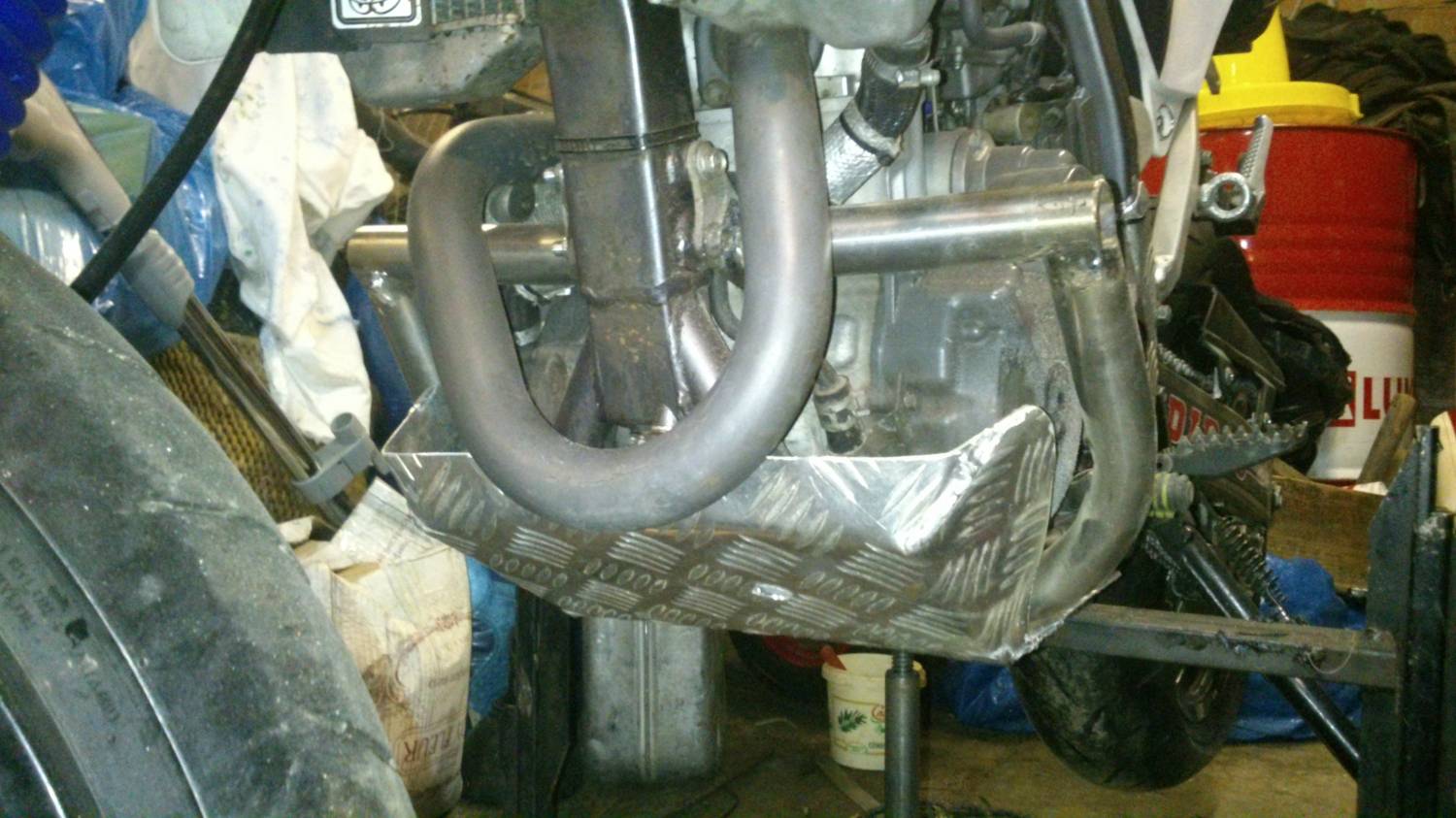

вот что вышло толшина трубы 33мм толщина стенки 3.5мм
Прикрепления: 3995148.jpg (142.4 Kb) · 9430811.jpg (142.7 Kb) · 7651841.jpg (150.9 Kb) · 4517160.jpg (128.9 Kb) · 5752586.jpg (97.8 Kb) · 5232567.jpg (112.3 Kb)
ВЕРЕН DRZ-ту ДО КОНЦА!!!!!
Сообщение отредактировал Шуруп - Вт, 19.02.2013, 15:18
Dimas Дата: Вт, 19.02.2013, 15:21 | Сообщение # 40
Группа: Завсегдатай
Мотоцикл: SUZUKI DR-Z400S
Сообщений: 654
а спереди то будет дуга? а то без нее система не будет жесткой!)

Шуруп Дата: Вт, 19.02.2013, 15:24 | Сообщение # 41
Мотоцикл: DRZ 400 Е
Сообщений: 505
Репутация: 10 ±
поперечину думую делать или нет??и ещё по проекту должны слайдеры стоять всё в процесе изготовления! prof
Добавлено (19.02.2013, 15:24)
Dimas, ты знаешь они стоят как привареные х.з. настолько прочно! wacko труба осталась зделать не проблема тока вопрос целаю её ставить или распилить!?на чертеже непонятно?

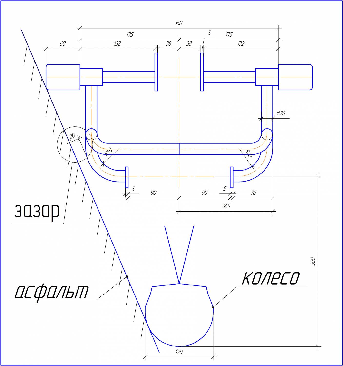

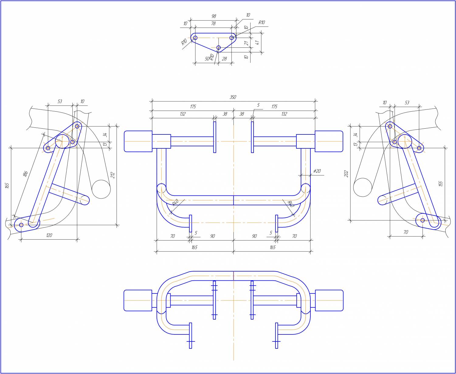

Dimas Дата: Вт, 19.02.2013, 15:28 | Сообщение # 42
Группа: Завсегдатай
Сообщений: 654
проверь чтоб был зазор между асфальтом и клеткой при касании слайдером
Добавлено (19.02.2013, 15:28)
лучше не цельную а со вставкой размером внутр. диаметра трубы (как на удочках колена соединяют) так проще клетку монтировать
и болтом насквозь
Прикрепления: 1649696.jpg (138.8 Kb) · 1761383.jpg (140.8 Kb)

Шуруп Дата: Вт, 19.02.2013, 15:29 | Сообщение # 43
Мотоцикл: DRZ 400 Е
Сообщений: 505
Репутация: 10 ±
слайдара пока нету а так ещё не проверял!!!но учту!спасибо за черчёжик!очень граматный и полезный thumb

Dimas Дата: Вт, 19.02.2013, 15:35 | Сообщение # 44
Группа: Завсегдатай
Сообщений: 654
незачто)))))))
у нас в городе был случай когда клетка "искрила"
(не моя работа)
Добавлено (19.02.2013, 15:35)
я все равно советую замкнуть контур ей!)))
(совет инженера- конструктора!)
