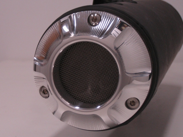

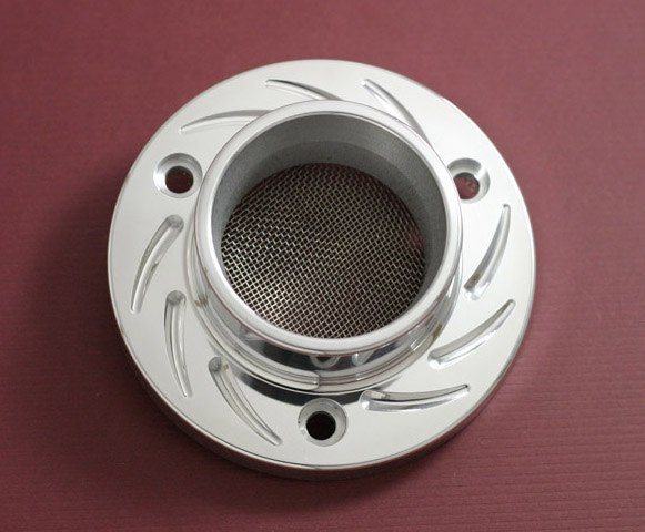

Вот покупаем такую хрень за 36$ , и получаем отличный звук у стока!!! Не хуже прямотока!

Это не акрапович)) но все равно спасибо ...я знаю , что у некоторых тут стоят акраповичи и в инете много видео ... Но на официальном сайте для S и SM нет .. вот он чо ! Есть для Е , но там прям написано "Атеншен, для S и SM не подойдет" Вопрос, так какой же все ставят?) Я вот себе тоже хочу такую дудку)
klr650 Дата: Чт, 22.09.2011, 13:29 | Сообщение # 79
Накладка красивая конечно для родной трубы , но по звуку конечно акрапович на 1 месте. plue, прав
Quote (plue)
Ставят для С и СМ версий . cool

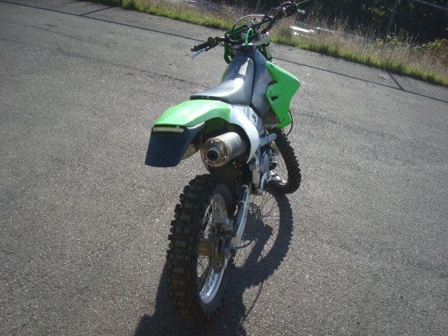

Кащей Дата: Вс, 21.04.2013, 13:29 | Сообщение # 90
Уралист-сказочник
Мотоцикл: klx400r
Город: NN
Судя по надписям на банке, квакеры такие ставят для пендосии.Долго думал-прикидывал. Таки пришёл сёдня злой с работы и пробил ломом две дырки насквозь все три перегородки. Боялсо, что орать-пердеть будет, и вообще капец глушаку. Однако с крышкой с тоненькой перделкой почти и не стало громче. Вырубил перделку до диаметра внешней кругляшки и сетки, стало громковато, напоминает знаменитое "потато-потато". Воткнул перделку обратно на винтах, но с зазорами, так что сечение прибавилось где-то в 1,5 раза, звук приемлемый. Осталось прикрутить крышку на новые винты, там всё сорвано. Потом выкатить и распердеть. На фотке - как было.
Добавлено (21.04.2013, 13:29)
Рассказываю о результате испытаний: Ехать лучше не стал, а орать стал громче. В гараже на хх не заметно, а под нагрузкой бубнит сильно, на верхах становитсо тише до приемлемого. Видимо, "кавасукины дети" всё ж чего-то "накавасячили", а мож и пендосы не те распреды поменяли (я их не мерил, они даже не заполированы).  angry Однако, как-то резко перделка закоптилась, мож и богатит малость, настраивал-то для зимы, и расход великоват 5,58 л/100км (шоссе/лес 80/20) до пробивки был. А мож просто из-за высокой пропускной способности на перекрытии часть твс вылетает и там горит. Надо рассчитать резонанс, вырезать перегородки полностью и вмонтировать по-другому.
Прикрепления: 1431550.jpeg (73.5 Kb)
