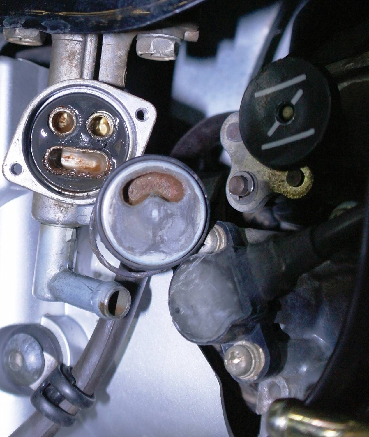

Снимаю топливную трубку с краника и из него течёт бензин в любом положении флажка. Менее всего течёт в горизонтальном положении ON. Как полностью закрыть краник? Есть ли у краника положение или есть ли режим когда он на 100% перекрывает подачу топлива?
Прикрепления: 7881879.png (96.9 Kb)
From Russia with love
Сообщение отредактировал mahp - Вс, 22.02.2015, 00:42
MaxZT Дата: Вс, 22.02.2015, 01:33 | Сообщение # 39
Город: 41RUS
Сообщений: 516
OFF'а разве нет? При нем не течет (если исправен).

Неисправность в кранике . Когда мотор не работает - он сам перестаёт течь в положении ОН и Рез . В  ПРИ  только  должен течь всегда .

Разобрал краник. Короче всё просто, он полностью прокорродировал. Зачистил на наждачке, попыталься полировать на куске ткани и об фанеру,
почистил прокладку, выгнул посильнее прижимное кольцо, помазал
солидолом. Но краник надо менять wink В продаже увидел только простые, как у меня. А где вакуумники посмотреть?

mahp, Если бы заглянул в FAQ то нашел бы это -  Реанимация бензокрана (Реанимация бензокрана обычного.)
Вакуумный кран посмотреть в онлайн магазине торгующем запчастями. Как пример мегазип итд.
