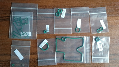

She, да? а можно мне ссылки на эти комплекты и прокладки?)
Вот тут писал про прокладки. У меня на продажу есть комплект без закрытой части (все кроме левого верхнего пакета.)
Прикрепления: 4553495.jpg (34.0 Kb)

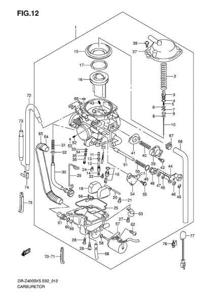

Вот вопрос к She:
А мне вот просто интересно, - на калифорнийских Ешках, которые с микуни шли - соленоид в карбе тоже есть? Ну наверное есть раз карб также называется BSR36... Или он там есть, но не управляется - не открывается в смысле(хз как он там в состоянии покоя открыт/закрыт)
Интересно просто, как позиционируется тогда Ешка с микуни и соленойдом??? MEDIUM ENDURO? Я канеш понимаю что и простая Ешка - не совсем хард...
Странная херня получается - форсированный увеличенной степенью сжатия мотор придушенный карбюратором???

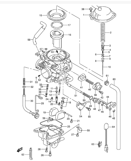

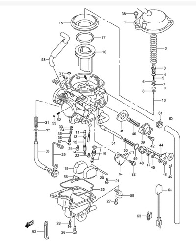

Цитата Voffka93 ()
Так что мне всетаки делать??
Показать фотку
Еще если не сложно карба микуни без соленоида, но это так из любопытства
She Дата: Чт, 06.12.2018, 07:57 | Сообщение # 100
AlexSV, где мы и где Ешка. Вспомни году выпуска и и начало продаж ее 1999. Тогда еще не было CRF450 2002 и Ска появилась потом.
Возьми номер распредвала от С (12710-29F10) и забей в мегазипе в поиск... и сделай вывод. (Ешка в Калифорнии та же Ска только без поворотников спидометра и пр.)
Ну и в Мегазипе нет отдельного каталога на калифорнийскую версию E33.
Ну не совсем фотка. Найди отличие wink Открою тайну на них и жиклеры и иглы разные. Микуни для штатов и для Японии сильно отличаются.
Прикрепления: 9179137.png (127.7 Kb) · 0280557.png (98.2 Kb)

She, я смотрел на мегазипе, на всех Ешках косые плоскодроссели показывает. На твоем рисунке, первом, видно что соленоид отсутствует на схеме - а на крышке то все таки есть патрубок для шланга соленоидного, видимо им лень было другую крышку мастырить, на конвеере затыкают или заливают чем-то видать...
