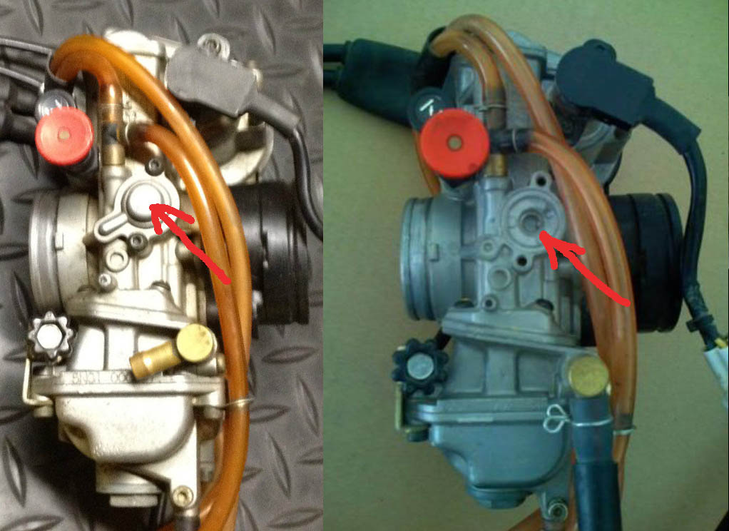

Я тоже озадачился покупкой кейхина MX, стал смотреть предложения на ебэе, но на картинках они чуть разные, что это за штука помеченная красной стрелкой? какой брать, с ней или без?

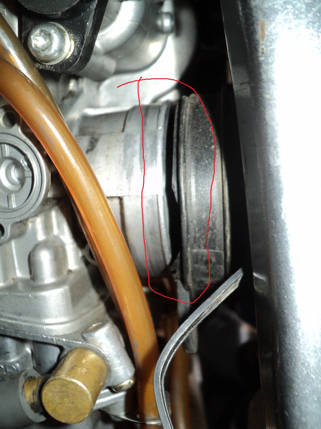

Exolon, задняя часть обычная.Из чего лучше сделать переходники если от стока резинки не подойдут?

Цитата gogadrz ()
с ней или без?
судя по всему это гнездо под датчик положения дроссельной заслонки, на кейхине он походу не нужен
Добавлено (02.10.2014, 11:54)
хотя нет датчик выше, наверно это просто ненужная хня smile
Ешка валит
Exolon Дата: Чт, 02.10.2014, 16:29 | Сообщение # 73
ОБНОВЛЁННЫЙ DIVDIVEX
Наверно да smile Без АйрКутВалве - обычно карбы от кроссачей.

Во первых я не понимаю что вы называете сток резинкой на входе БСР-36, если речь идёт о резонаторе расположенном между карбом и коробкой фильтра, то :
//www.drz-club.ru/forum/42-1498-91646-16-1396523302

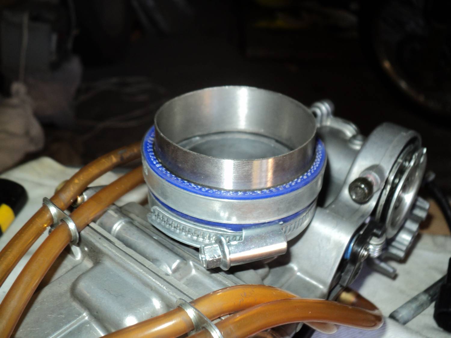

Присоединяюсь к вопросу
Там вроде труба нужна, тонкостенная, 58 наружный диаметр,
только где её достать?!

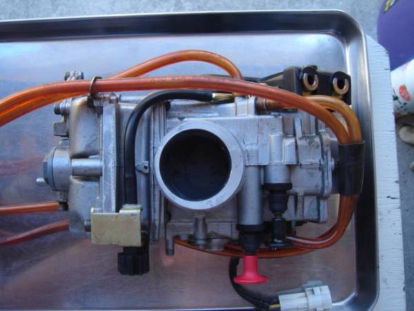

Звезды видимо складываются к замене карба, а именно - родной микунь начал выносить моск, давно чешутся руки позаниматься улучшайзингом, пошел заниматься к тренеру и покатался там на KTM450 SX и RMZте 250 4 тактных, с кейхинами и засвирбело у меня...
плюс в прода;е появился FCR 39, правда косой за 10 рублей.
Скажите знающие - стоит ли брать косой? Говорят на них хрен что найдешь из резинок и прочих з/ч.
MX вроде как посовременней. Есть ли между ними принципиальная разница? Как с запчастями на косой?
Какой легче внедрить?
Параллельно ищу по кроссменам местным у кого чего завалялось...
Добавлено (20.07.2018, 16:22)
Спасиб за перенос, тока вниз убежало...ап
Добавлено (21.07.2018, 22:36)
Нашел от SXF450, но он без аир кут валва(я так понял не отсекает лишний воздух при сбросе газа) чем это плохо?
