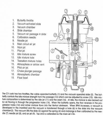

She Дата: Пн, 28.03.2016, 05:09 | Сообщение # 256
С описанием чего, CV карбюратора? К примеру тут. Они все в принципе одинаковые.
Вот микуни. Много картинок тут.  smile
Прикрепления: 7894351.png (211.0 Kb)

Народ! Подскажите пожалуйста, у винта качества есть пружинка с колечком и шайбой? Чет я у себя не наблюдаю, а по схеме есть.
Сообщение отредактировал McKeyDG - Чт, 12.05.2016, 16:57
Exolon Дата: Чт, 12.05.2016, 17:32 | Сообщение # 259
ОБНОВЛЁННЫЙ DIVDIVEX
Если выше на схеме №12, то да - есть. Могли в канале остаться, внимательно посмотри.
Сообщение отредактировал Exolon - Чт, 12.05.2016, 17:32
klr650 Дата: Чт, 12.05.2016, 22:18 | Сообщение # 260
Сообщений: 10801
Есть
