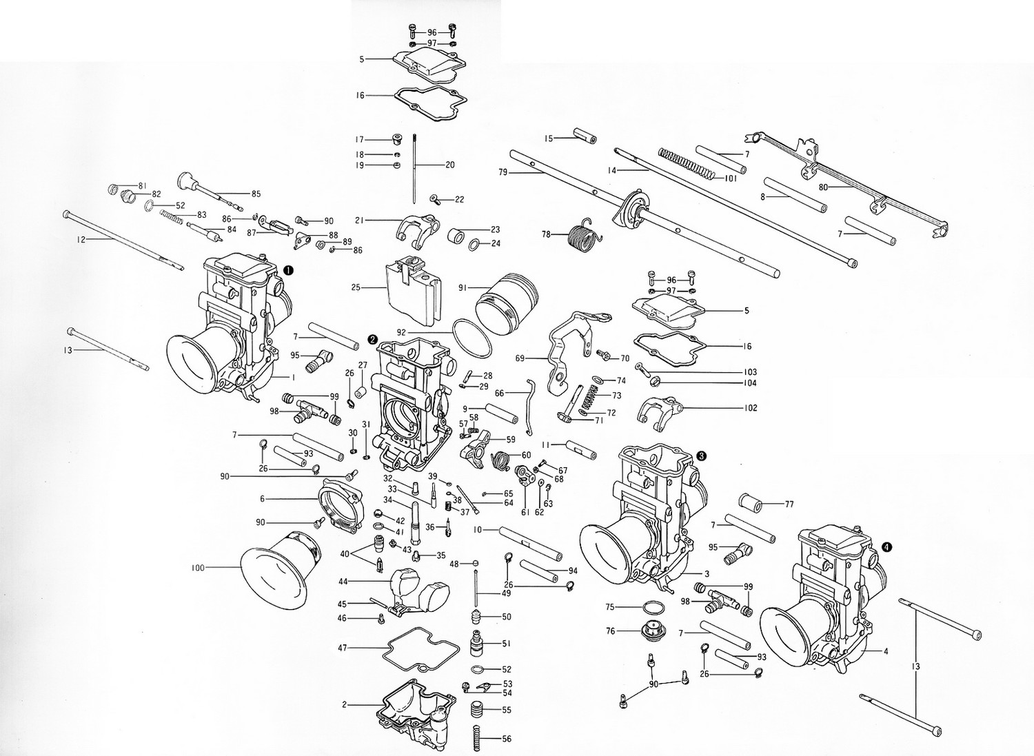

ttt56, какая деталь нужна?

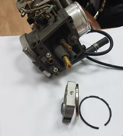

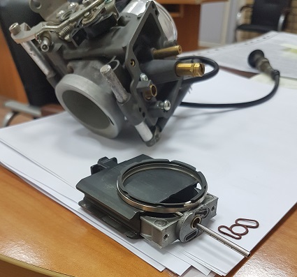

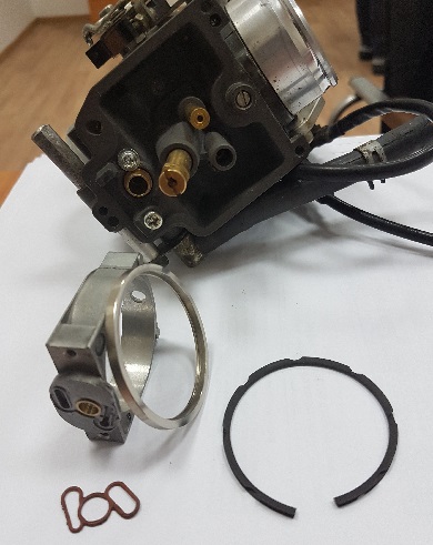

На этой схеме нет этих деталей. разница между моим карбом и схемой в некоторых деталях. мне нужна резиновое кольцо устанавливаемое между корпусом и металлическим кольцом, эта ризинка прижимает металлическое кольцо к дроссельной заслонке тем самым обеспечивает герметизацию. на схеме этих деталей нет. Позиция 92 является о-рингом для фланца 91.На приложенных фото видны поврежденный элемент

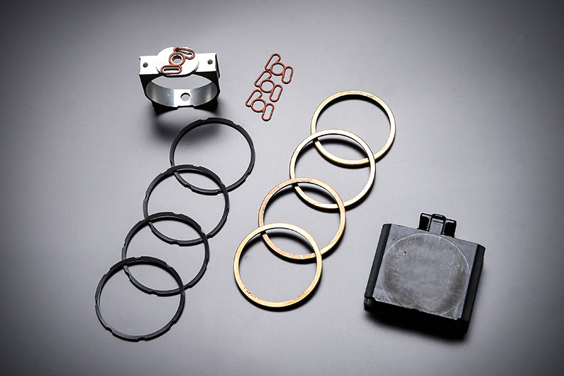

Нашел набор для ремонта, номеров нет никаких. нужно резиновое кольцо

Никто рем комплекты не подбирал для стокого микуни ? Может подойдет от какого нибудь, в мр мото много ремкомплектов, но в описании дрз нету, или может аналоги кто подбирал от "ваза"  ) В частности о ринг на фильтр интересует в который запорная игла встает и от распылителя главного жиклера резинка. А так со штатов на ебее к июлю придет ...
Добавлено (22.05.2017, 10:22)
Такой ремкомплект никто не заказывал ? Че то я не вижу там на распылители резинки, вроде она на конус должна идти
http://www.ebay.com/itm/262742039741
