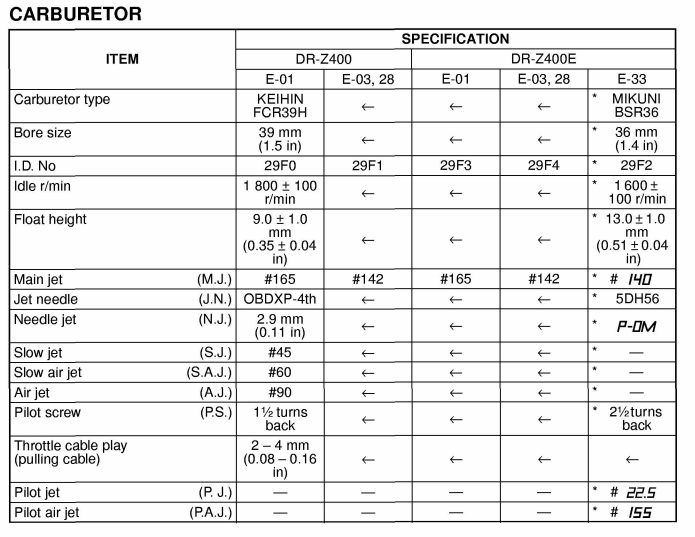

подскажите,стандартное положение иглы это 3 позиция,по середине?????
klr650 Дата: Вт, 28.07.2015, 00:42 | Сообщение # 244
Сообщений: 10799
вторая вроде
She Дата: Вт, 28.07.2015, 01:33 | Сообщение # 245
Четвертая.
Прикрепления: 5839287.png (109.3 Kb)

У DRZ400S стоит Микуни bsr 36?
Инструкцию бы где найти на него (
klr650 Дата: Вс, 27.03.2016, 16:30 | Сообщение # 253
Сообщений: 10799
Винтик - это смесь . Причины могут быть любые , но ты спросил в теме про карбюратор . Значит диагноз ты уже сделал . Инструкция в книге по ремонту есть .
She Дата: Пн, 28.03.2016, 00:21 | Сообщение # 254
Цитата Leff38 ()
У DRZ400S стоит Микуни bsr 36?Инструкцию бы где найти на него (
Сервисная инструкция тут.
Leff38 Дата: Пн, 28.03.2016, 02:19 | Сообщение # 255
Мотоцикл: DRZ 400S
Город: Ангарск
Сообщений: 26
инструкция
Такая есть, я думал может подробная есть с описанием)
