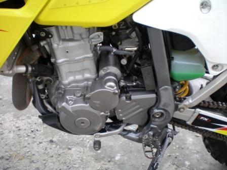

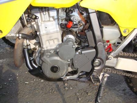

А какие визуальные отличия карбов МИКУНИ и КЕЙХИН? Может кто на фоточках покажет?
Alprofi.com - высотные работы
Сообщение отредактировал barmy - Чт, 12.01.2012, 15:18
klr650 Дата: Чт, 12.01.2012, 14:54 | Сообщение # 27
Сообщений: 10799
Давай фотки smile smile
barmy Дата: Чт, 12.01.2012, 15:19 | Сообщение # 28
Мотоцикл: Honda CRF450R
Город: Нвкз - СПб
Сообщений: 188
фотки карбов.
Плохо, конечно, видно, но профи, думаю, разберуться...
Хотя, может оба карба Кейхин

5574035 вроде микуни? dry

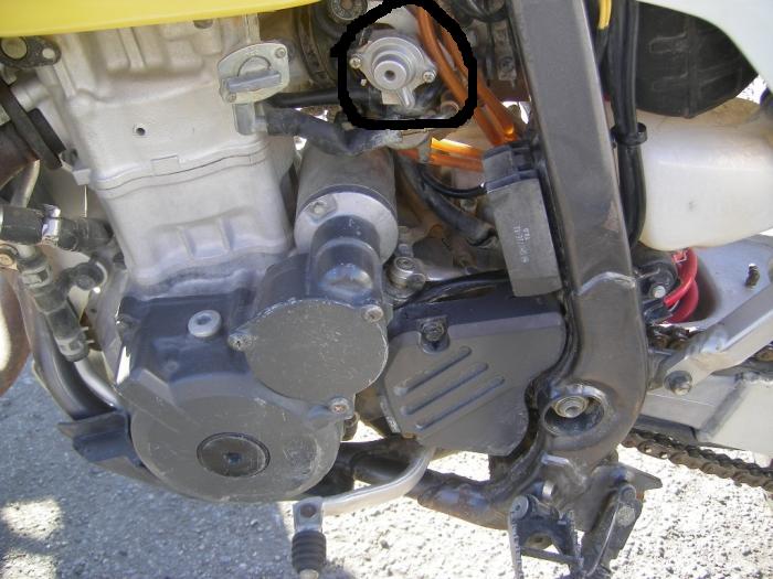

И вот это чё за пижня такая?
Прикрепления: 6052741.jpg (67.9 Kb)
