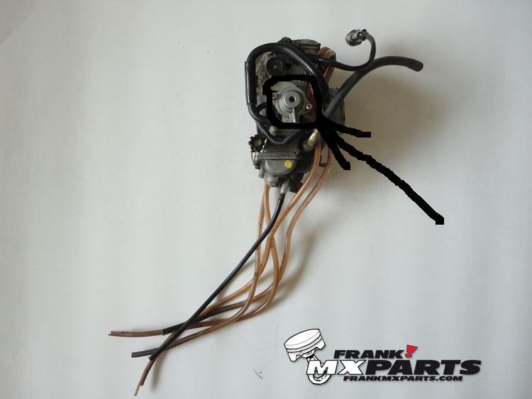

KLR, вот в этом то весть и прикол, что условия приближенные к реальным biggrin
Короче, замысел весь в том, что хочу прикупить Е-шку, а у ней, говорят, не всегда идут КЕЙХЕНЫ. Вот и встала задача идентифицировать ненужные образцы. А если не вы, то и не я. Сами понимаете...
вот фотка с гугла. Вопрос всё тот же - чё за пижня..?
Прикрепления: 5152026.jpg (33.3 Kb)

Ну эта фотка другое дело . Всё видать . Похожа на крышку диафрагмы

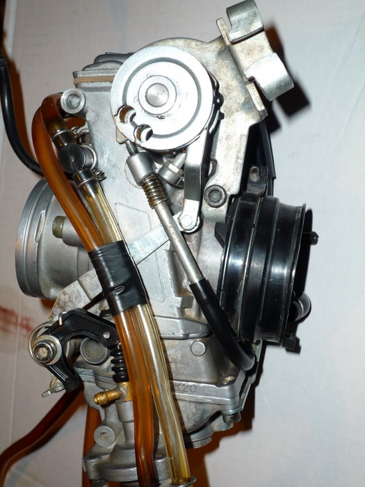

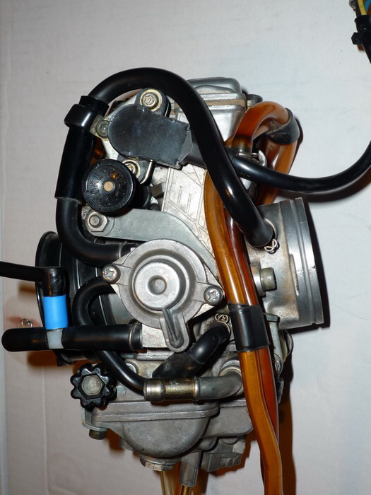

She Дата: Пт, 13.01.2012, 02:09 | Сообщение # 34
Вот все кейхин для DRZ который
Прикрепления: 8049211.jpg (173.6 Kb) · 8599927.jpg (148.2 Kb) · 3173666.jpg (138.0 Kb)

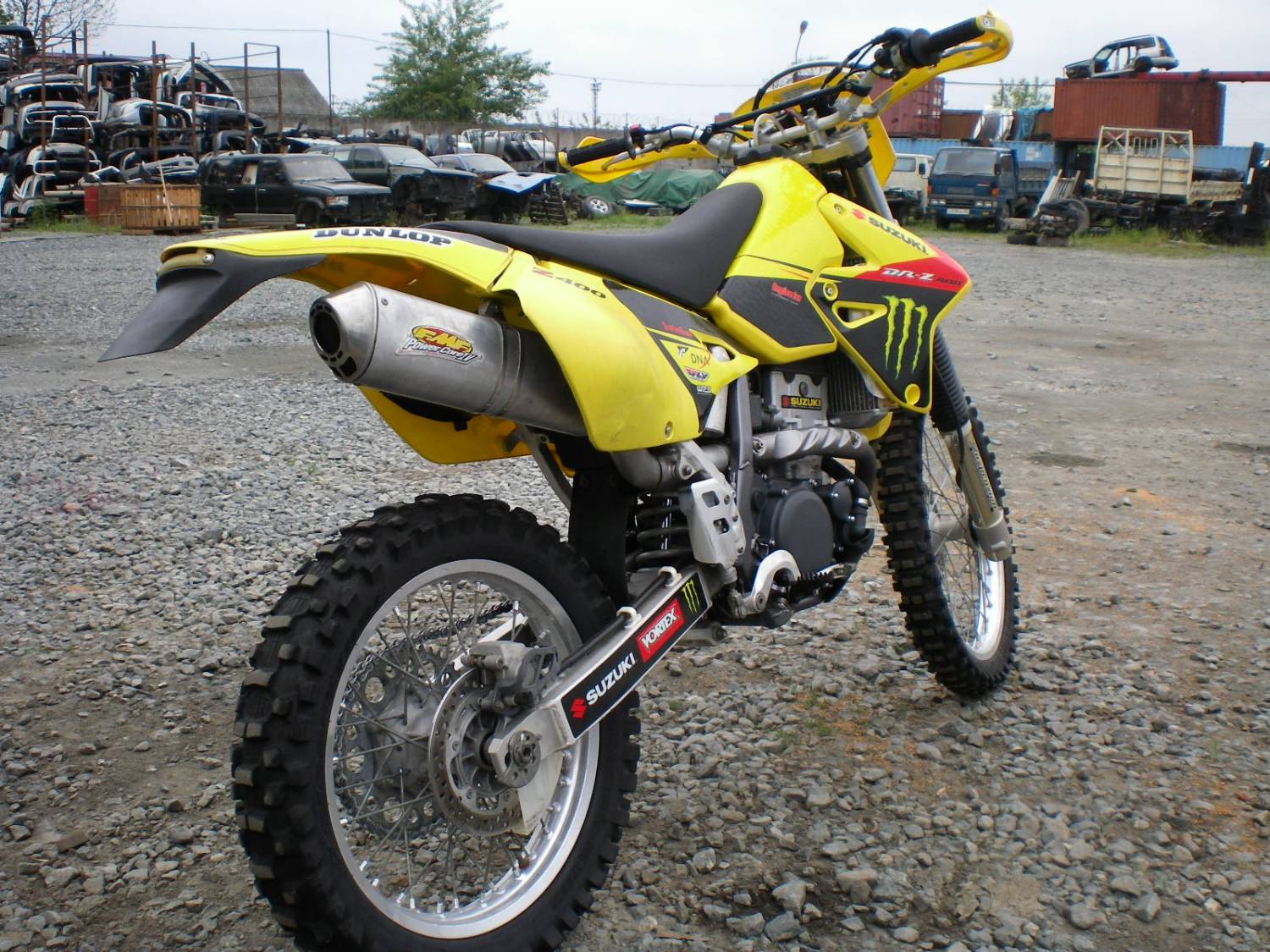

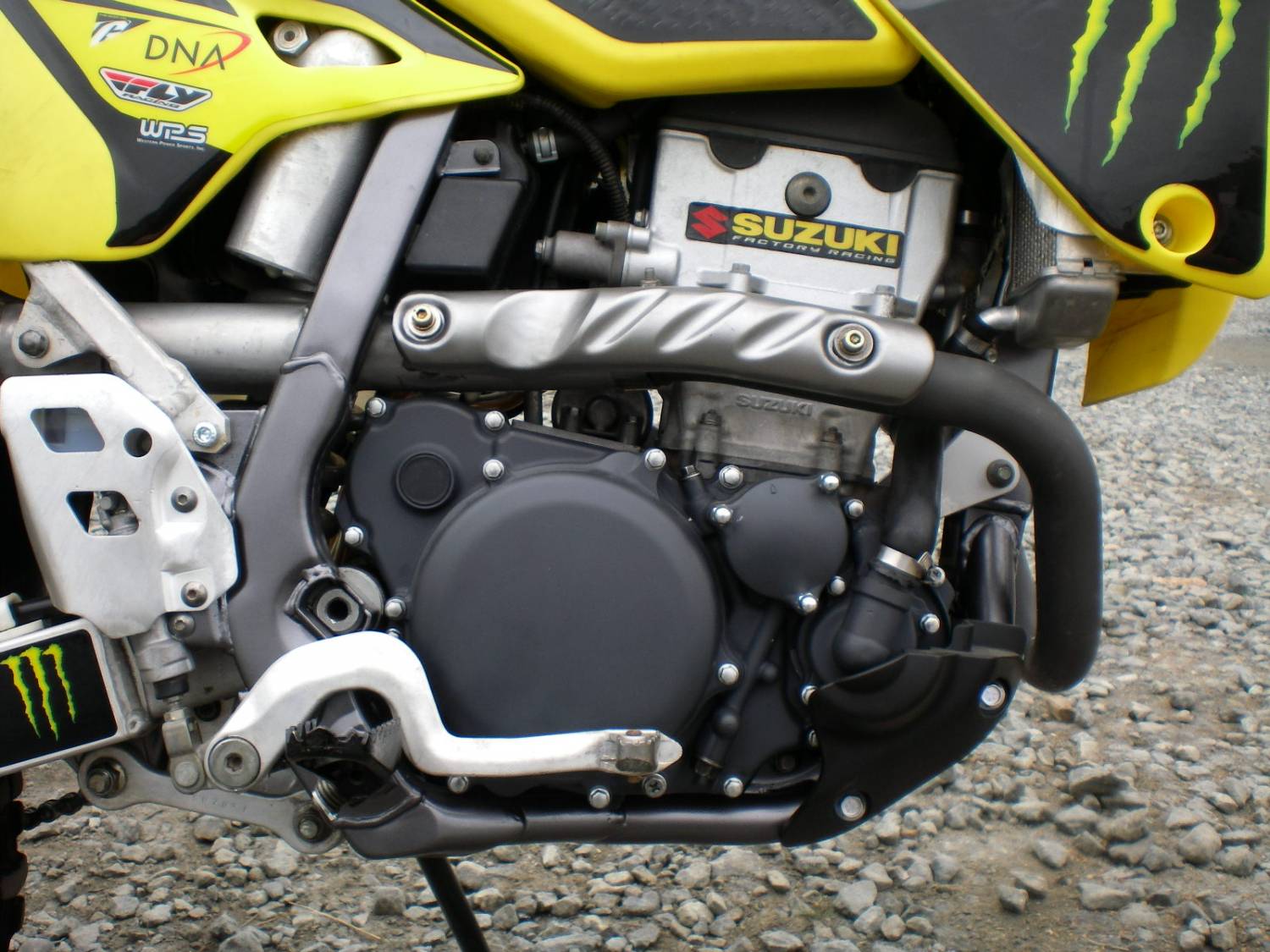

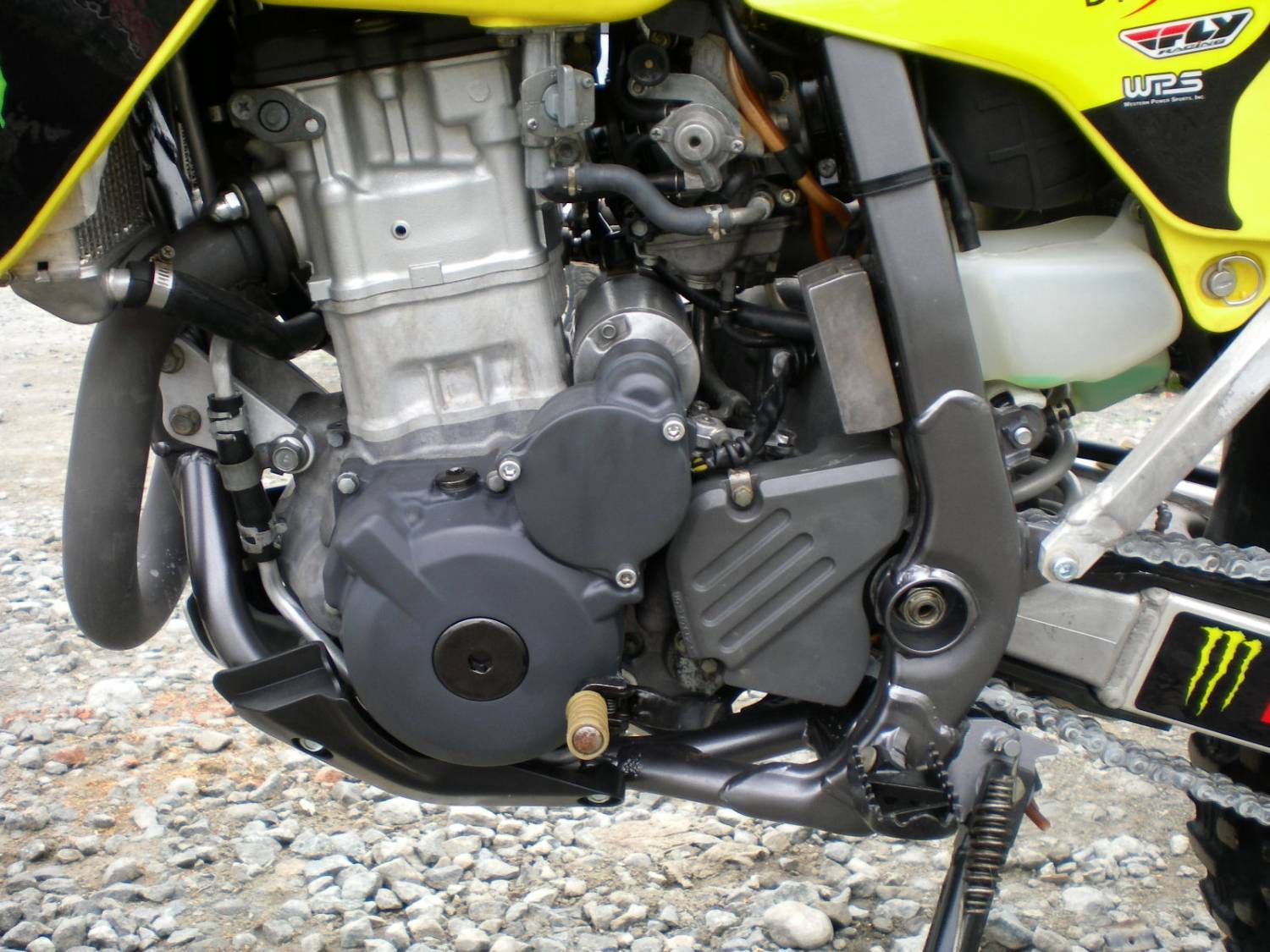

She Дата: Пт, 13.01.2012, 02:13 | Сообщение # 35
Это Американец в стоке кейхин. В калифорнии вроде микуни может быть - там туча экологов и вся техника от туда экологичная. Хотя говорят на мощности не сказывается.
И куча трубок у кейхин. На фото мой DRZ и мой карбюратор.
Прикрепления: 2499747.jpg (200.2 Kb) · 4285611.jpg (190.5 Kb)

Карбюратор кейхин стоковый жиклеры
по каталогу у меня
главный воздушный жиклер 200 200
главный топливный жиклер 142 165
ходовой воздушный жиклер 60 60
ходовой топливный жиклер 45 65
холодный пуск 45
Прикрепления: 0890760.jpg (279.0 Kb)
