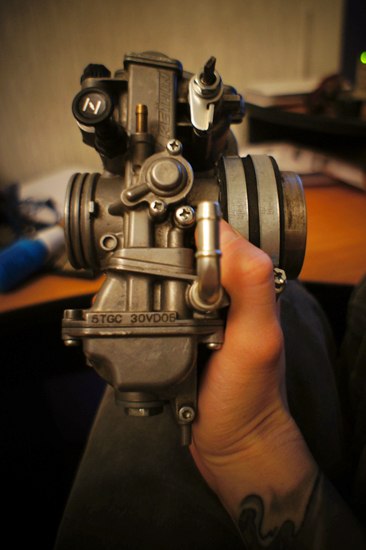

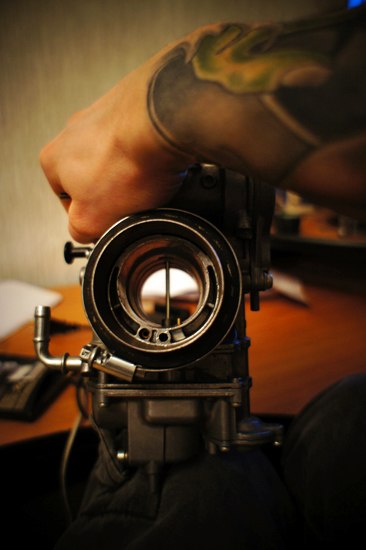

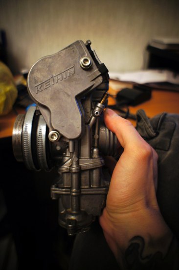

l0ki Дата: Вт, 14.02.2012, 17:56 | Сообщение # 54
Мотоцикл: 690
Город: Мск
Сообщений: 140
купил карб
он голый
может кто точно сказать что именно мне к нему надо заказать еще чтобы установить на мот
а то я не понмаю
пока не сезон, чтоб все нужное купить и весной поставить
я так понял на воздухан уже стоит колхоз патрубок
а что еще надо? трубки переходники?а трос газа тоже другой надо?
Прикрепления: 5116858.jpg (30.0 Kb) · 0380306.jpg (32.0 Kb) · 0322811.jpg (30.6 Kb)
Ваша подпись:
- Максимум 150 символов
- BB-коды разрешены
She Дата: Ср, 15.02.2012, 05:34 | Сообщение # 55
Да тос газа вроде тот же останется, так ты прикинь к своему там и увидишь что надо. Ели карбюратор в руках еще не держишь то как получишь там и смотри. Все по месту смотрится. В соседней ветке я фото уже установленного выкладывал посмотри.
