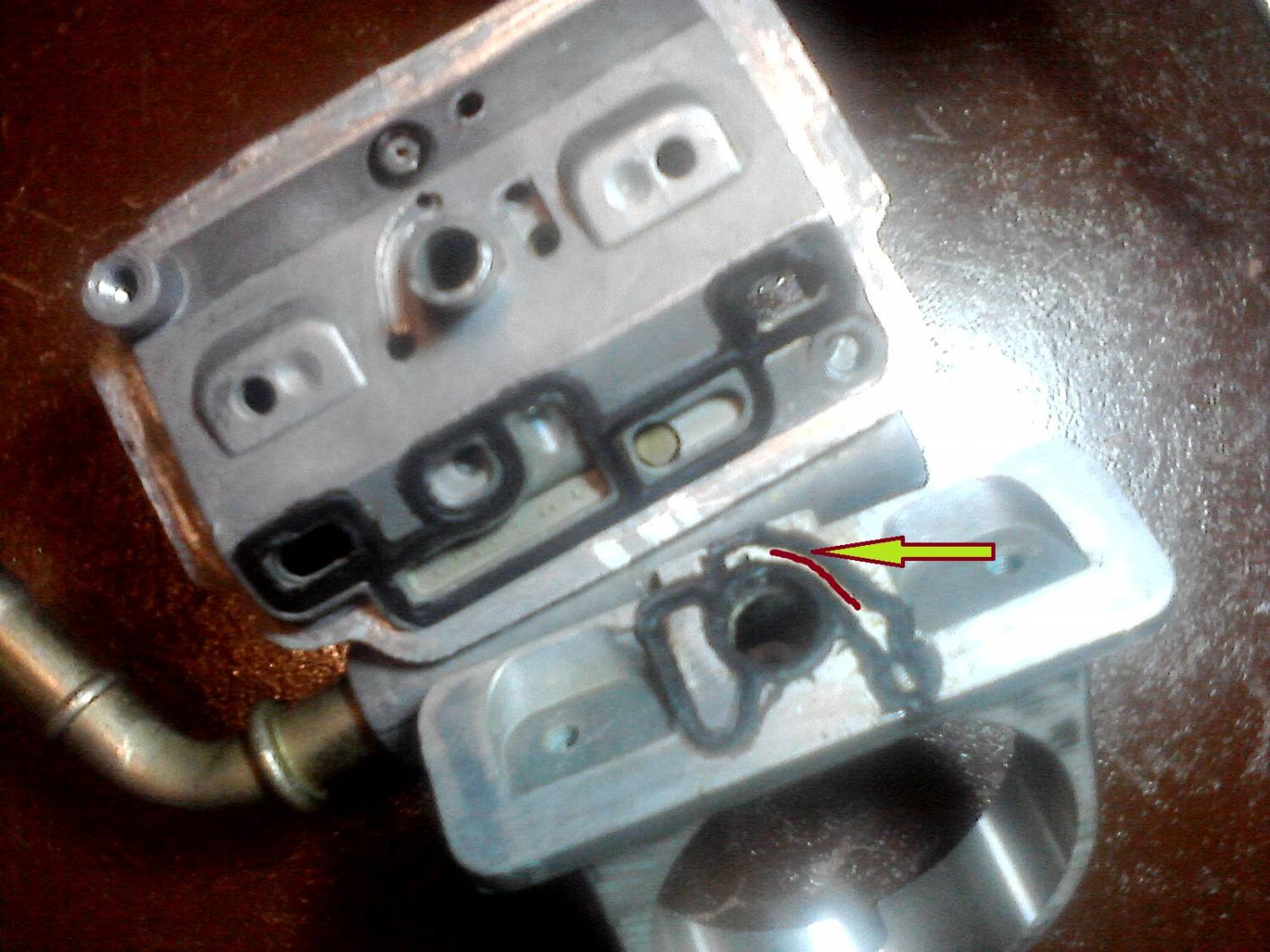

She Дата: Пн, 04.06.2012, 02:02 | Сообщение # 78
Поищи на форуме было устранение косяков ускорительного на этом карбюраторе. Это болезнь. Диагноз ставится на снятом подсоединеном карбюраторе . Пр открытии заслонке должен из отверстия в карбюраторе со стороны цилиндра брызгать бензин. Если не брызгает или слабо попробовать разобрать насколько возможно и очистителем попытаться продуть прочистить если не поможет только полный разбор карбюратора.
Вот были фото.. указанный канал забивается или прокладка вылезает в канал.
Прикрепления: 9651769.jpg (168.6 Kb)

Вобщем Заморочки прикрыванием 3*3-мода и открыванием боковой крышки не увенчались успехом. sad
Только уши заложило от перегазовок wacko
Снял я карб. Осмотрел. И стал разбирать. В процессе обнаружилось, что маленькая мембранка(внизу карба) стояла вверхногами - исправил. Американцы тупые! teehee
Воздушные жиклеры 100(слева, в высоком колодце) и 200(справа).
Топливные 160(в центре), 45(верхний) и 65(внизу,чуть левее). Игла - OCEMN, стоит в среднем положении. Винт ХХ выкручен ровно на 2оборота.
Всё подчистил(он же бэу), собрал, поставил, подсоеденил и завел...
Всё тоже самое: на средних постоянных оборотах изредка постреливает, со средних оборотов прекрасно отзывается на ручку газа,(мне кажется ускорительный насос работает должным образом), а вот с холостого хода - провал! dry
Еще када раскачигаришь его, он на сбросе газа огонь из трубы пуляет. зажиганее позновато для 95го, значит нужно октановое число поменьше - 92 залить.
Вылез я из гаража, немного расстроеный и уставший weep ,позвонил чуваку кот. шарит в карбах(до этого хотел сам разобратся) обрисовал в крадце...
Он посоветовал: выкрутить винт ХХ еще не много, до тех пор пока провал не исчезнет, а потом обороты убрать до нужных.
попробую сегодня вечером, отпишусь потом...
