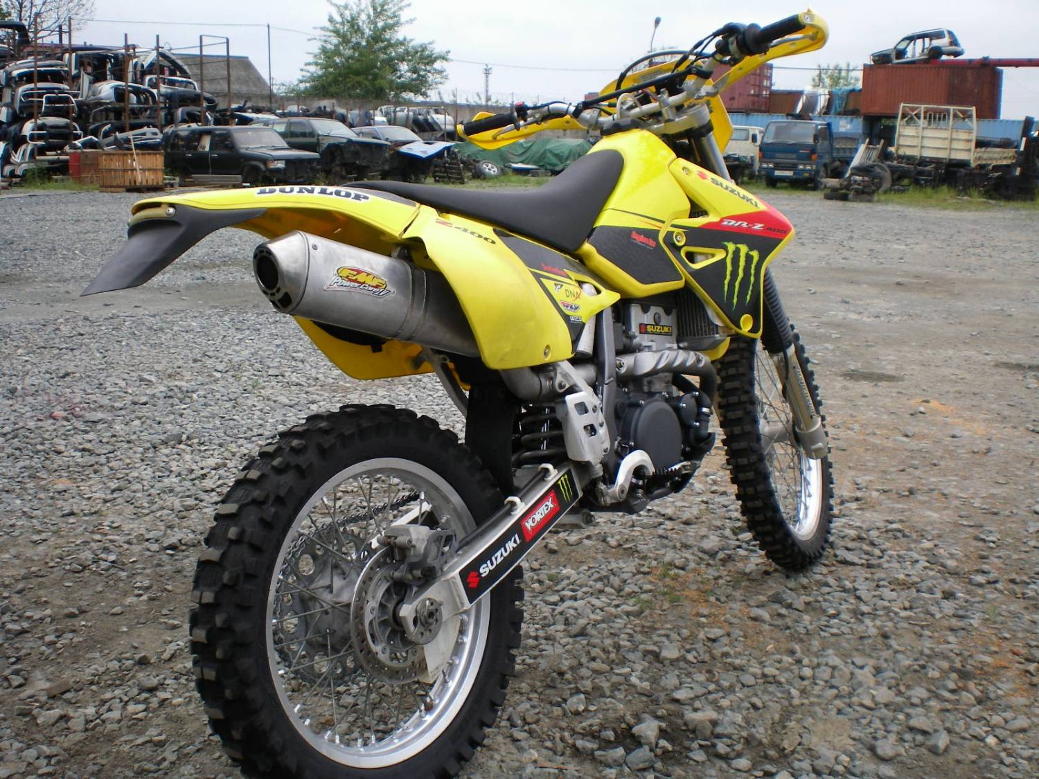

She Дата: Пт, 07.03.2014, 02:54 | Сообщение # 313
Цитата Вовыч ()
4. Стоит ли тратиться на колено ПОвер Бомб? Не будет ли проблем без него?
 Ну еще и мега бомб есть, в рецензии на них написано стнижение шума.
Цитата Вовыч ()
5. Нужно ли в таком варианте (только банка) ставить жиклёр Диноджет для правильной работы мотора?!?
Возможно можно будет ограничиться настройкой карбюратора. Лично на моем чувствуется даже при смене одного прямотока на другой.
Цитата Вовыч ()
1. Кто из них ближе к золотой середине, т.е. звучит достаточно басовито-приятно, но не слишком громко?
Ну для этого надо попробовать все три. У меня FMF POWERCORE 4 басы.Заглушку и пробку не поставишь. Говорят Q4 тише чем POWERCORE твой выбор  Q4
