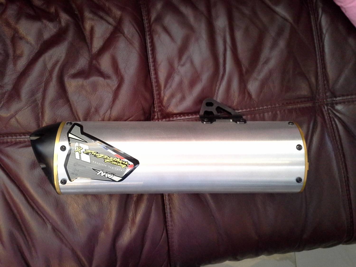

dendis30 Дата: Пн, 17.03.2014, 12:32 | Сообщение # 330
Мотоцикл: suzuki drz 400s
Город: 21
Сообщений: 63
Забрал сегодня на почте cool
Прикрепления: 9250302.jpg (138.3 Kb)
