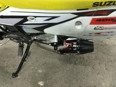

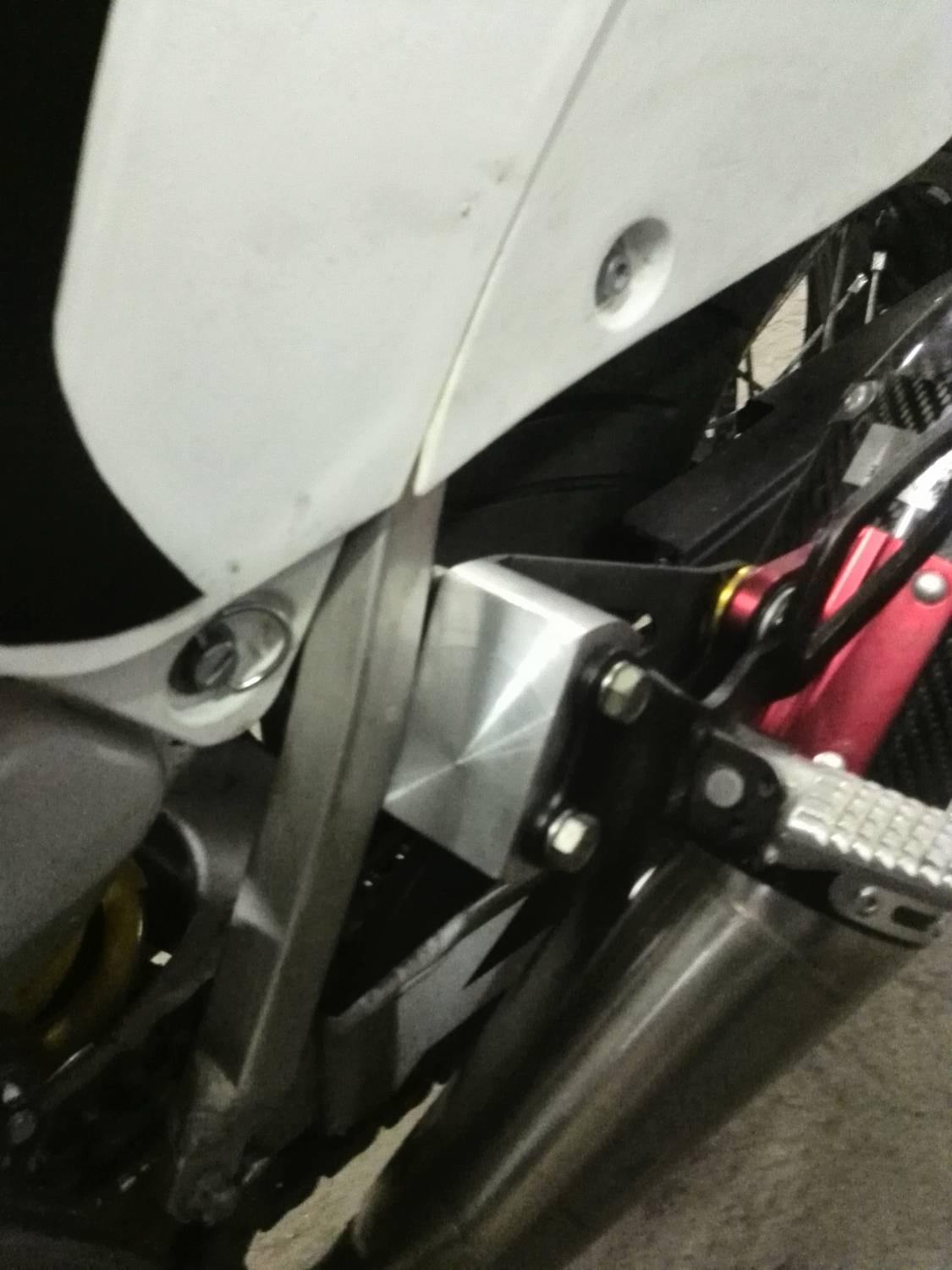

demonizer Дата: Сб, 12.04.2014, 13:17 | Сообщение # 339
Сообщений: 3473

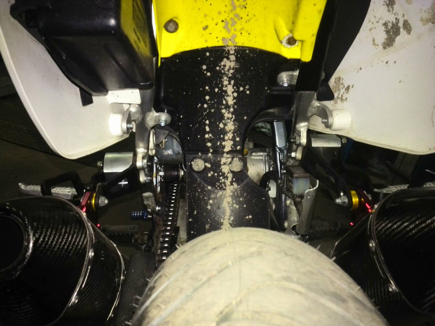

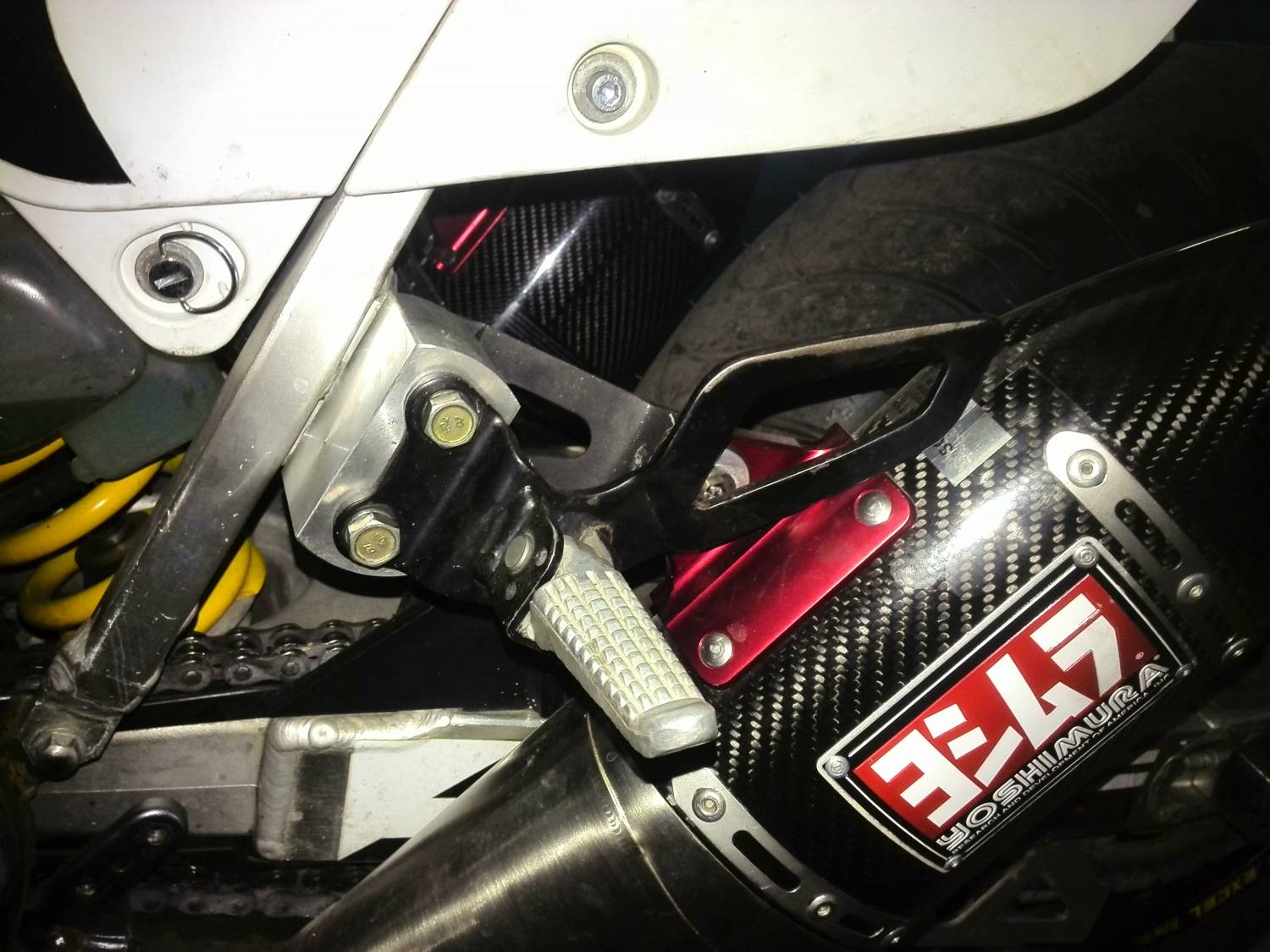

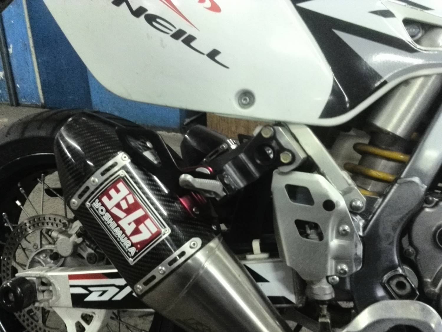

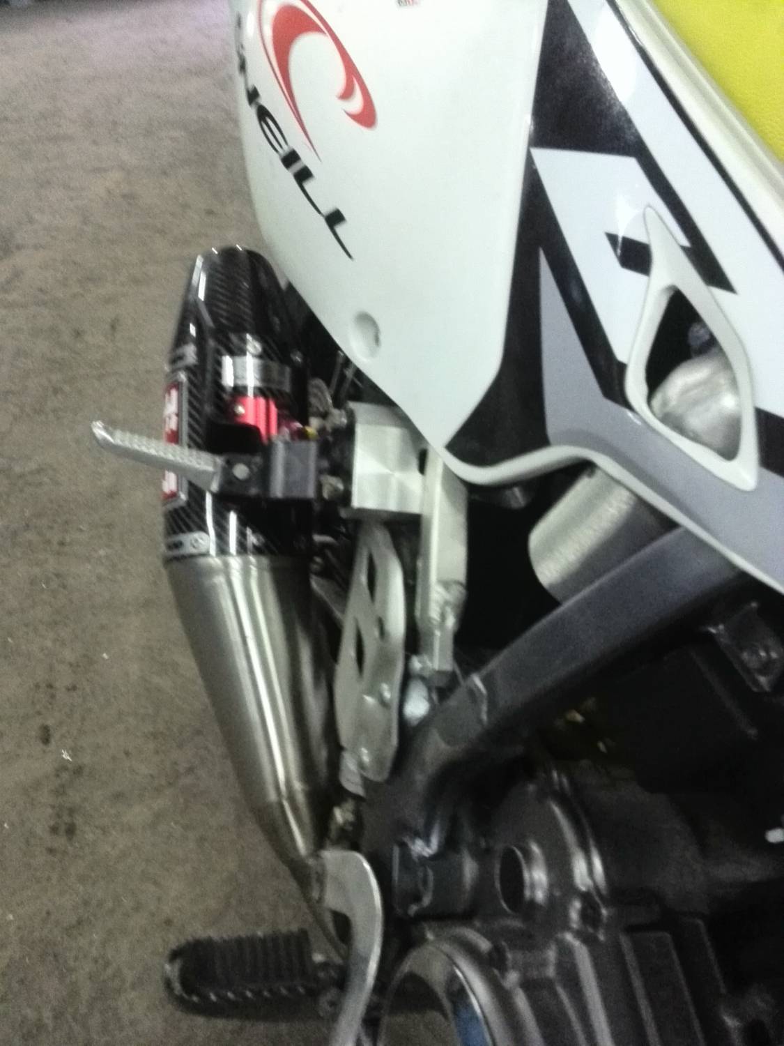

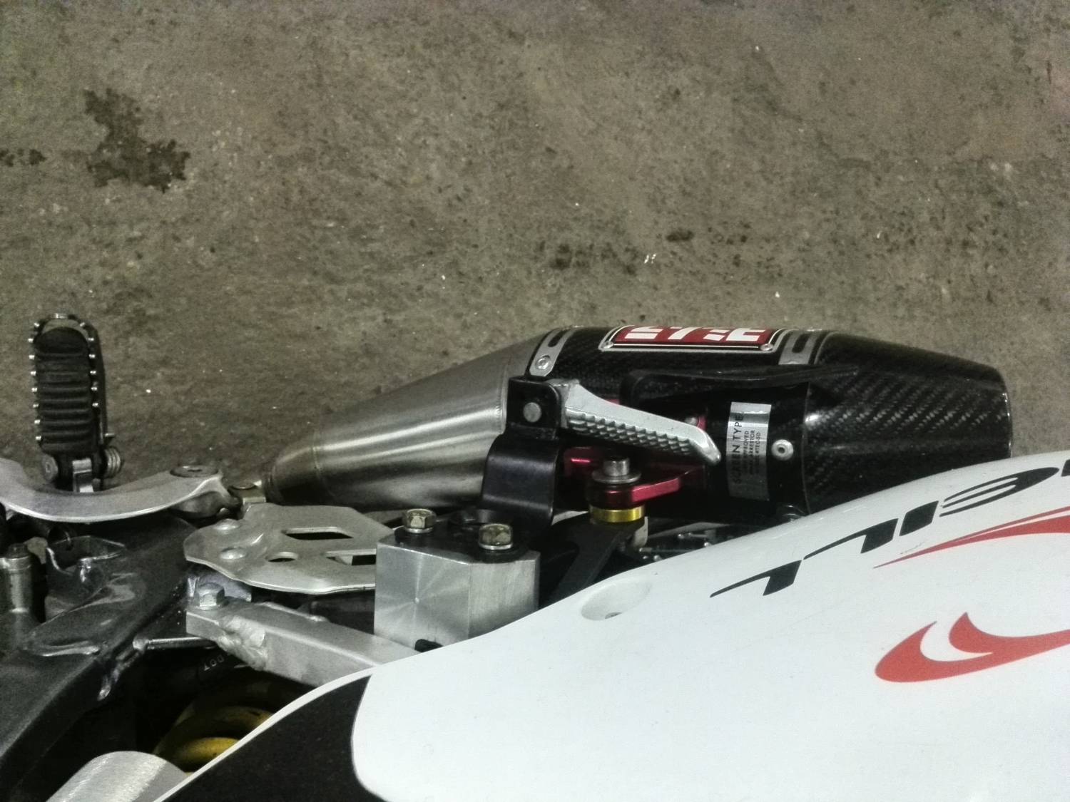

yoshimura rs-4
Приемущества:
Звук
Внешний вид
Карбоновые банки совсем не греются.
Недостатки:
Уменьшение клиренса на 7 см
Для замены масла нужно снимать выхлоп
Для поднятия мота на подставке нужно снимать выхлоп
Крепления банок заменяют подножки пассажира, езда вдвоем становится невозможна.
Функция концевика подножки перестает работать, т.к. вместо штатной подножки используется входящая в комплект +перемычка, т.к. новая подножка до датчика просто не дотягивается.
При падении на любую сторону неизбежно повреждение банки.
Для продолжения эксплуатации мота "на двоих", пришлось выпилить проставки из цельного куска мрамораалюминия.
Геометрия настолько непроста, особенно правой, что даже чертеж делать не стал.
Добавлено (12.04.2014, 13:17)
И еще к недостаткам:
Очень неудобно смазывать цепь
Прикрепления: 5640576.jpg(42Kb) · 8188859.jpg(166Kb) · 2379573.jpg(175Kb) · 9652358.jpg(140Kb) · 3250489.jpg(113Kb) · 9906129.jpg(173Kb) · 0706742.jpg(168Kb) · 6540003.jpg(140Kb)
