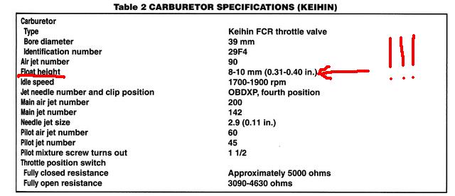

Дачник Дата: Чт, 25.04.2013, 13:36 | Сообщение # 194
Сообщений: 1341
Вообщет в мануале для стокового FCR-39 написано 8-10мм при не нажатой пружине на игле. Это на картинке там нарисовано 12,5мм для Микуня. А вот для Кёйхина там в мануале ссылочка на табличку, которая там ниже, именно под Кёйхин. И вот там в таблице чёрным по белому написано, что 8-10мм   . Это регулировка именно для стокового Кёйхина, не МХ. У нас мануал же есть на мотоцикл, где и про стоковый Кёйхин прописано. Это у кого МХ пусть статьи читают tongue !
She, Я вот к чему, может там до тебя по микуневскому размеру в твоём карбе уровень выставили? По ошибке. А что? Может прежний хозяин полистал мануал как комикс, увидел картинку про уровень. И, не вдаваясь в подробности, что там про Микунь нарисовано, тож самое и на Кёйхине изобразил smile . Вот от туда 12,5мм и получились, вместо 8-10мм.
Прикрепления: 9818053.jpg (28.9 Kb)
Сообщение отредактировал Дачник - Чт, 25.04.2013, 23:23
She Дата: Пт, 26.04.2013, 06:45 | Сообщение # 195
Да точно 8-10. Я тоже на картинку смотрел smile Надо будет свой проверить еще раз.
А я мануалу поверил. smile
