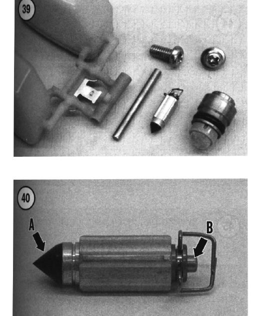

Парни, почему не держит игла?
На моте второй сезон. При покупке завел - отлично откликается на резкое открытие газа, но из карба херачил бенз (из сливной трубы) - перелив. Опустил поплавок - лить перестало, но и стал глохнуть после резкого откручивания.
Катаю так, но при заливки бенза под горло бака - начинает бежать с карба. И когда в автобусе везешь мот или прицепе - иногда капает с той же трубки (черного цвета). Кран бензобака не держит и всегда открыт.
Сегодня решил попробовать победить провал. Свеча нормального цвета с кирпичным оттенком. Заводится отлично без подсоса с полоборота. Поднял поплавок, бенз херачит, провалы остались. Иглу поднял - тоже самое. Ускорительный насос выпрыскивает на 30-40 см. Это норма? Мембрана уск.насоса треснута, но не порвана. С жиклерами пока нет возможности экспериментировать.
Очень нужны советы, поскольку к концу месяца необходимо жечь как Грэм Джевис или, на худой конец, как его заклятый друг - Джони Волкер.

Кран обычный ваккуумный?
Вобще мне сдается что тупо заливает при резком откручивании, а в этом случае иглу надо опустить а не поднять! В мембране дыра сквозная? Вобще вроде ускорительный насос на метр херачит smile

barmy, дык, осмотри жиклер и иглу поплавковой камеры
