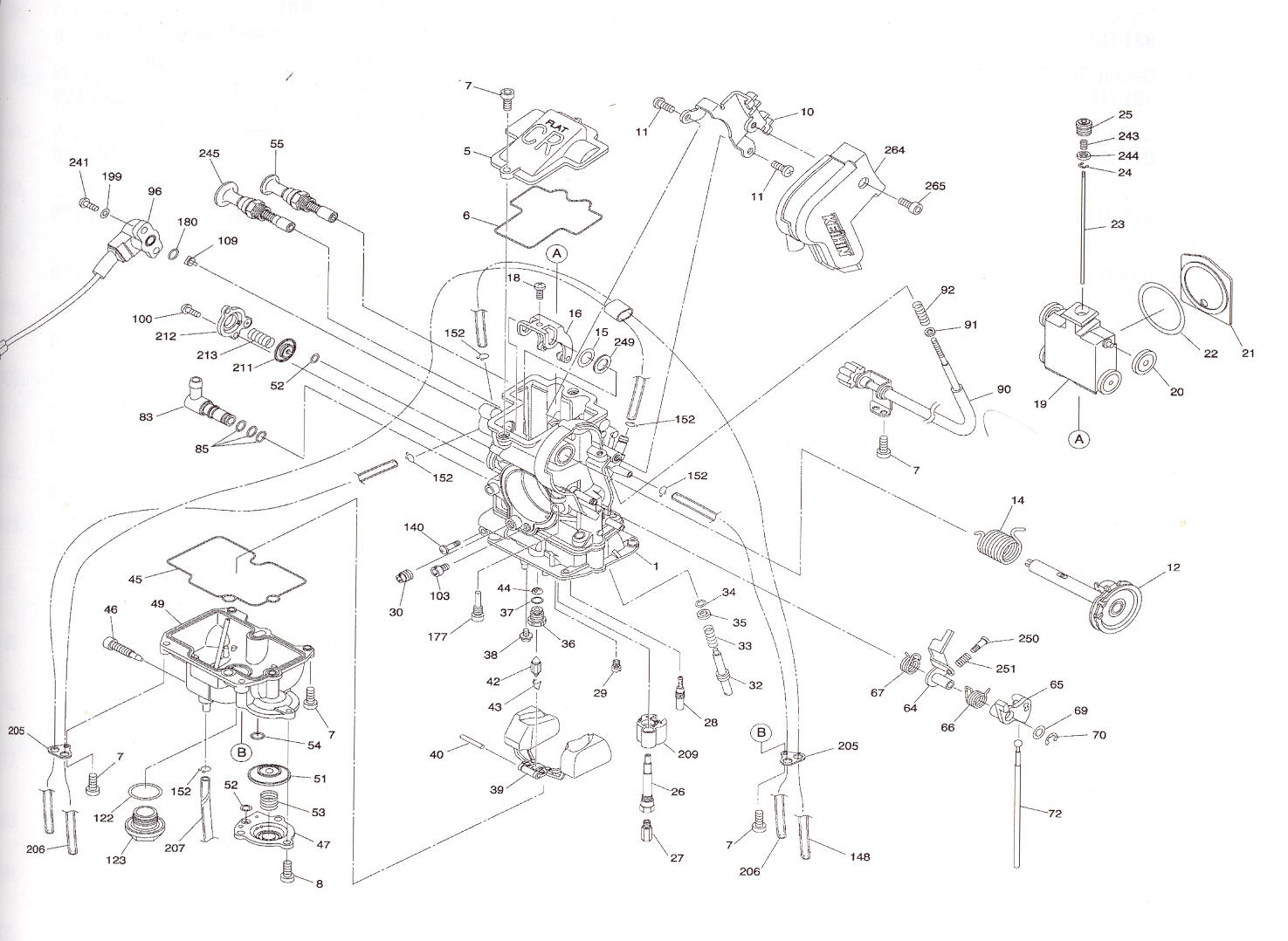

barmy, игла если не сильно гнутая и ходит не цепляясь нормально. инменно нормально не хорошо не плохо. Она нужна для изменения сечения на обрезе жиклера.
20 номер это манжетный уплотнитель, то что скорей всего тебе нужно его функция как бы распирать заслонку по ширине.
Вот на этой схеме он под номером 22.
