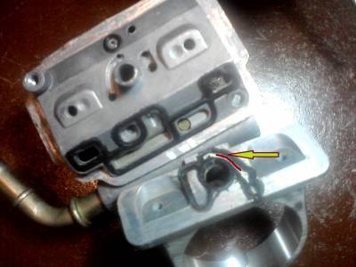

блин, похоже до уровня мне ещё далеко. Прокладки прохудились - все те которые на фото. Просто высохли в какашку и разлезлись от карбклинера...
Где и как их заказать не знаю. Ни на мегазипе, ни на ебее и на официальном сайте "кеихин"  таких вообще нет. Только основные.
Может быть есть какие-нибудь идеи, а? АЙ НИД ХЕЛП!!!
И ещё, при вскрывании этой части карба по периметру вместо прокладки был нанесен какой-то герметик(очень, гад, твёрдый - как эпоксидка). Соответственно, при вскрывании вся эта пижня разлетелась, и ни о какой герметичности после обратной инсталяции речи быть не могЁт. Опять же АЙ НИД ХЕЛП каким нибудь грамотным советом.
Может кто сталкивался с восстановлением или домашним производством бензостойких прокладок?

Да, и не надо лезть в стоковый FCR со спецчистилками для карбов! А то придётся потом макроме плести из "Тангит Унилок" в его условно-неразборную часть smile . Т.к. в стоковом FCR туды запасных резинок нету.
И я вот тоже пока свой ещё не проверил. Как бы мне тоже не пришлось познать это искуство плетения после предыдущих умельцев.
