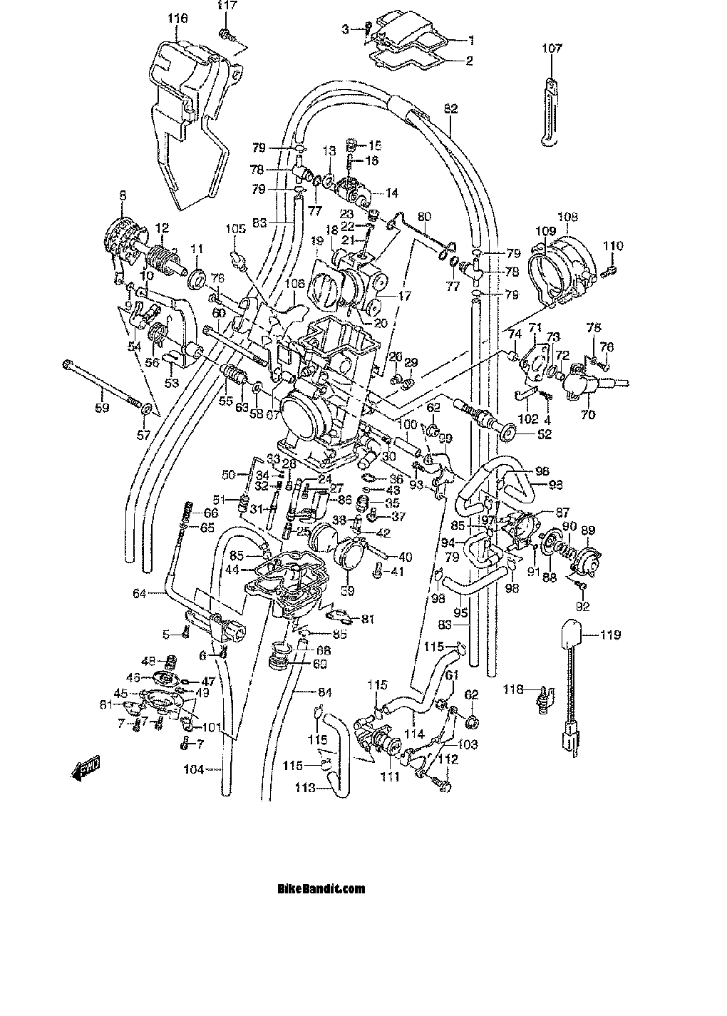

Dimaest Дата: Пн, 03.06.2013, 22:45 | Сообщение # 259
Прикрепления: 9296189.gif (46.5 Kb)
