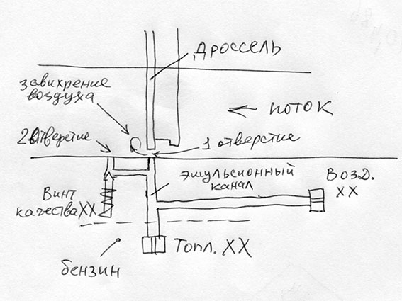

Я такой же "обеднённый". Карб в такой же комплектации ( mx 39 ), как у тебя. Поставил 1,5 месяца назад с тарировками: 160 main jet; 200 main air jet; EMN needle clip 3; 45 pilot jet; 100 pilot air jet; 2 оборота винта качества ХХ; 80 jet starter; железка под пружиной рычага ускорителя 1 мм. вместо O-ring mode. Выхлоп стандарт, дырка в впуске чуть больше стандартной.
Холостой ход не строился вообще, при откручивании винта качества ХХ обороты падали, при полных открытиях дросселя валил черный дым.
Стал забеднять.
В результате сейчас: 140 main; EMN needle clip 2 сверху; 35 pilot jet; 2,5 оборота винта качества ХХ. И может быть иглу опущу и главный уменьшу еще.
Мои соображения по поводу конструкции холостого хода в этом карбе:
В нижней части дифузора имеются два отверстия системы ХХ, первое под дроссельной заслонкой, второе в нескольких милиметрах ближе к двигателю. В отверстие под дросселем топливная эмульсия поступает из канала непосредственно, а во второе отверстие после регулировочной иглы. При закрытом дросселе скорость потока воздуха вблизи первого отверстия больше, чем вблизи второго отверстия, из за завихрения воздуха за дроссельной заслонкой, и количество топлива на холостом ходу определяется в основном первым отверстием, и соответственно тарировками жиклёров. А открывая второе отверстие иглой ХХ мы лиш перераспределяем толиво между этими отверстиями. При открывании дросселя на небольшую высоту скорость воздуха между этими отверстиями выравнивается и влияние второго отверстия увеличивается. Таким образом винт регулировки качества ХХ регулирует количество смеси не в холостом ходу, а в переходном режиме ( в большей степени ). А начальную регулировку ХХ нужно выполнять тарировкой жиклёров.
Пример:
Можно добиться одинаковой работы двигателя на холостом ходу двумя способами.
1. поставив меньший топливный ХХ, придётся больше открутить винт качества "ХХ".
2. поставив больший топливный ХХ, придётся меньше открутить винт качества "ХХ".
Во втором случае мы получим бедный переходной режим и "провал" соответственно. Компенсировать его мы вынуждены увеличением производительности ускорительного насоса разными там О-рингами.
В результате изысканий я заметил, что переходной режим получается устойчивей, если винт качества "ХХ" откручен прилично( 2 и более оборотов ).
P.S. Стоковый Keihin от Е, только внешне похож на МХ, но конструкция литья у них разная, и каналы там всякие сделаны подругому, это нюансы, но нюансы в карбюраторном деле имеют на практике очень важное значение, НАЧАЛЬНИК НАСОСНОГО ОТДЕЛА MIKUNI не даст соврать. smile
И накой бес нам братцы этот геморой?
Понесло меня, стоп. teehee

Ну хоть кто-то с такими же настройками! А то у кого ни глянь 170 и выше так еще и беднит! По поводу холостых: долго с ними мучился-настраивал, при откручивании винта мот захлебывался и глох, только если полностью закрутить винт качества, обороты держал более-менее, оказалось винт качества был вкручен без пружинки и уплотнительного колечка! После того как вкрутил обратно наиболее стабильными оказались обороты при открученном винте на пол-оборота smile
Кстати мне кажется у тебя на схеме небольшая ошибка: винт качества регулирует не количество эмульсии а количество топлива, а в остальном вполне вероятно что так и есть

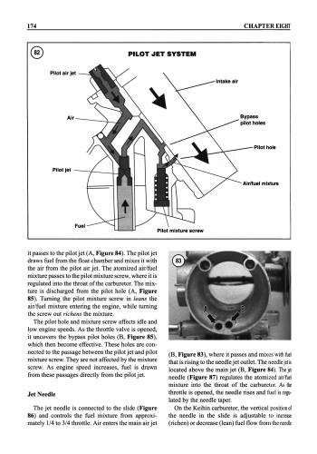

Да правильно все. И схему можно было не чертить, все уже начерченно до нас. smile идет бензовоздушная смесь, регулируется состав воздушным и топливным жиклерами, поступление идет через два отверстия не регулируемое и регулируемое. Ко всему прочему воздух на некоторых моделях перекрывается при разнице давления на входе ивыходе карбюратора..
