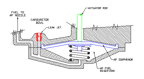

She Дата: Пт, 30.08.2013, 02:16 | Сообщение # 379
Цитата (kenguru)
так ускорительный никак не настраивается же. видел делают какой-то мод с ним
Заблуждаешся, ускорительный регулируется коряво правда. К тому же есть тюнинговые крышки с регулятором.
Цитата (kenguru)
перелив вот тут выходит,но сейчас с него не переливает бенз,до разборки переливал
И тут ты ошибся это просто сапун - трубка для сообщения внутренней воздушной полости с атмосферой, ускорителю по определению и конструкции перелив не нужен.
Если от туда льется бензин, то значит мембрана прохудилась.
Добавлено (30.08.2013, 02:16)
Цитата (kenguru)
интересно,а аналоги подходят какие-то? потому что менять её-это только ебей,недели 4 ждать,сейчас езжу без ускорительного
Вряд ли, спроси у Сани KLR650
Ускоритель работает как обычный насос, например ручной воздушный. Есть шток, мембрана, клапан, роль сапуна играет зазор меду крышкой удерживающей шток.
Шток давит на мембрану - впускной клапан не дает топливу уйти в топливо провод, под давлением топливо поступает в распылитель. Убираем ручку газа закрывается клапан от распылителя, открывается под действием разряжения клапан на топливо проводе камера ускорителя наполняется. Регулируется в некоторых моделях колхозно как объем наполнения так и момент срабатывания ускорителя.
Прикрепления: 1961279.jpg (57.5 Kb)

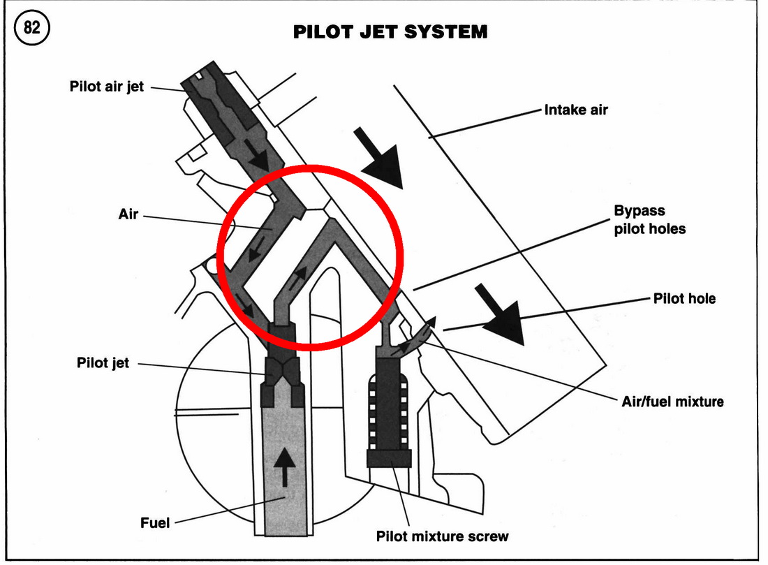

She Дата: Пт, 30.08.2013, 09:45 | Сообщение # 382
Johnny,  при резком торможении без сцепления?
Все одно скорей всего богатая смесь, и винт может не помочь если жиклер больше необходимого.
Топливо на ХХ оборотах складывается из топлива проходящего через нерегулируемый канал "Bypass pilot hole" константа + через канал "Pilot hole" от 0 до некоторого значения и если через первый уже проходит больше чем нужно ни какими регулировками уже не помочь. То же в какой то степени касается главного жиклера и иглы. Еще можно проверить воздущный канал если будет забит то топлива будет поступать больше чем необходимо даже с меньшим жиклером.
Прикрепления: 9425273.jpg (143.5 Kb)
Dimaest Дата: Пт, 30.08.2013, 09:51 | Сообщение # 383
She, когда заслонка открыта слишком сильно( у Джони аж 1800 об.), то канал ХХ уже не работает!!!
надо правильно регулировать, и только тогда, если не поможет, играться с жиклёрами... иначе всё бестолку.
