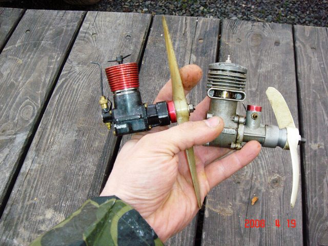

She, Вообще ради интереса надо попробовать на спирту завести. Попробую на простейших вначале, на бензопиле или косилке. Правда, они 2т, придётся касторочку покупать ещё. Хотя, у меня в закромах валяется калильная "Камета 5" smile ! Во, какие у меня игрушки есть smile !
Остались вот после увлечения в юнности авиамоделизмом. Так вот помню как в детстве взял у отца с работы литр спирта и развёл его с касторкой, мне нужно было завести этот моторчик и обкатать. Блин, мужики на меня смотрели как на преступника и врага народа biggrin !!!
