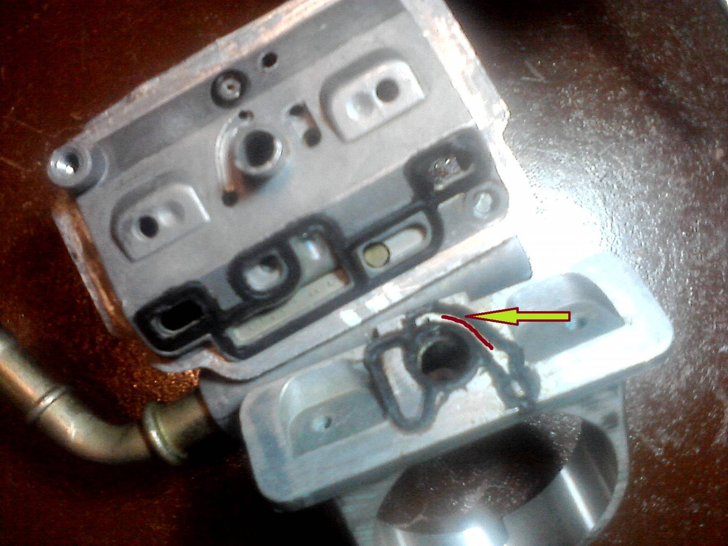

She Дата: Чт, 05.09.2013, 04:49 | Сообщение # 415
Там акромя ускорительного насоса есть еще и клапан воздушный который при резком открытии заслонки перекрывает воздушный канал на систему жиклеров холостого хода, и которые не проверишь полностью не разобрав карбюратор добравшись до каналов.
Лучше конечно фото пациента чтоб посмотреть что из себя представляет.

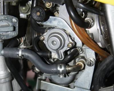

She Дата: Чт, 05.09.2013, 10:26 | Сообщение # 417
Круглая крышка о двух болтах.
Прикрепления: 0805265.jpg (67.8 Kb)
evgen123 Дата: Чт, 05.09.2013, 15:18 | Сообщение # 418
Мотоцикл: DRZ-400E
Город: Новосибирск
Сообщений: 15
А вот он! нифига как всегда спрятано на виду. Есть такой как, проверить его работоспособность? Поправь если ошибаюсь при резком окручивании газа создается разряжение которое из гбц по трубке 95 (самая нижняя на клапане) передается сверху мембраны и сжимая пружину штоком перекрывает одну из трубок верхних 94 или 96 (цифры из схемы карба). Т.е. по идее если перекрыть трубки 94 или 96 (мотика под рукой нет ) то можно сымитировать перекрытый канал на жиклеры хх? У тебя на картинке чуть ниже на кронштейне горячий пуск?

Дачник Дата: Пт, 06.09.2013, 09:44 | Сообщение # 420
Сообщений: 1341
master00110, Ну вот!!! А говорил, что много и непонятно написано . Яж тебе сказал, что в ускорительный успеешь ещё слазить. А профилактику после сезона сделаешь, сейчас не нужно простаивать.
evgen123, Проверить работу этого клапана просто. Можно прям на карбе, можно снять для удобства. В этом плане стоковый FSR-39 (не МХ) весьма удобен. За что именно он мне и нравится. Я уже говорил - в нём старый интересный японский гламур ! В МХ этого гламура нету. По управляющему шлангу, который идёт к впускному коллектору создаёшь разряжение, можно медецинским одноразовым шприцем, можно ртом. Кстати, разряжение там приличное нужно создать, чтоб он сработал, возвратная пружина там сильная стоит. А в любой из двух остальных шлангов дуешь насосом. Вот и увидишь как он коммутирует подачу воздуха к воздушному жиклёру ХХ.
У меня, например, был разгерметизирован канал по управлению (по разряжению), оринг стоял не тот, сифонил и ещё кроме этого поршень этого клапана слегка заедал в своём колодце из-за кокса. Сама мемрана была в идеальном состоянии.
Представляешь, что было бы если я его поставил, не проверив и не приведя в порядок ?!!! И ещё потом начал бы настраивать ?!!! Т.е. там была неправильная подача в динамике по каналу ХХ + "защифрованый" горячий подсос получился! Там получалось, что воздух по управлению вместо того, чтоб создавать разряжение и клапаном управлять, с улицы мимо карба шёл в коллектор. Вот так вот! Мне бы карб такие чудеса выдавал, которые даже науке не известны !
