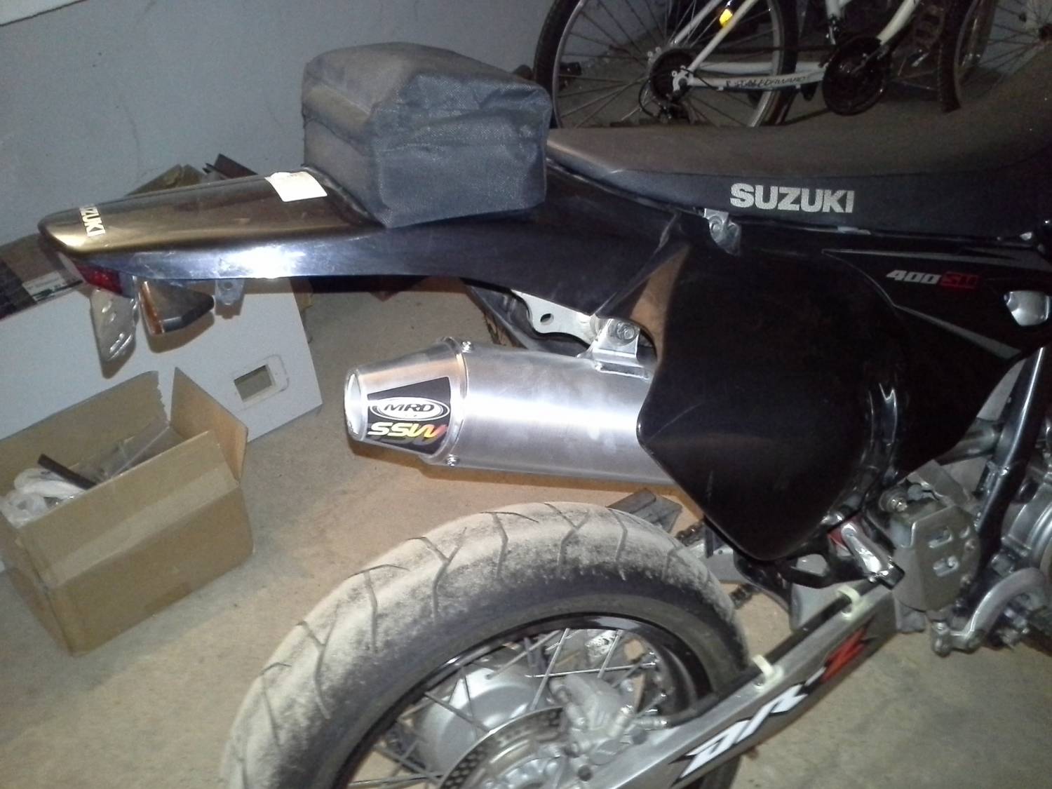

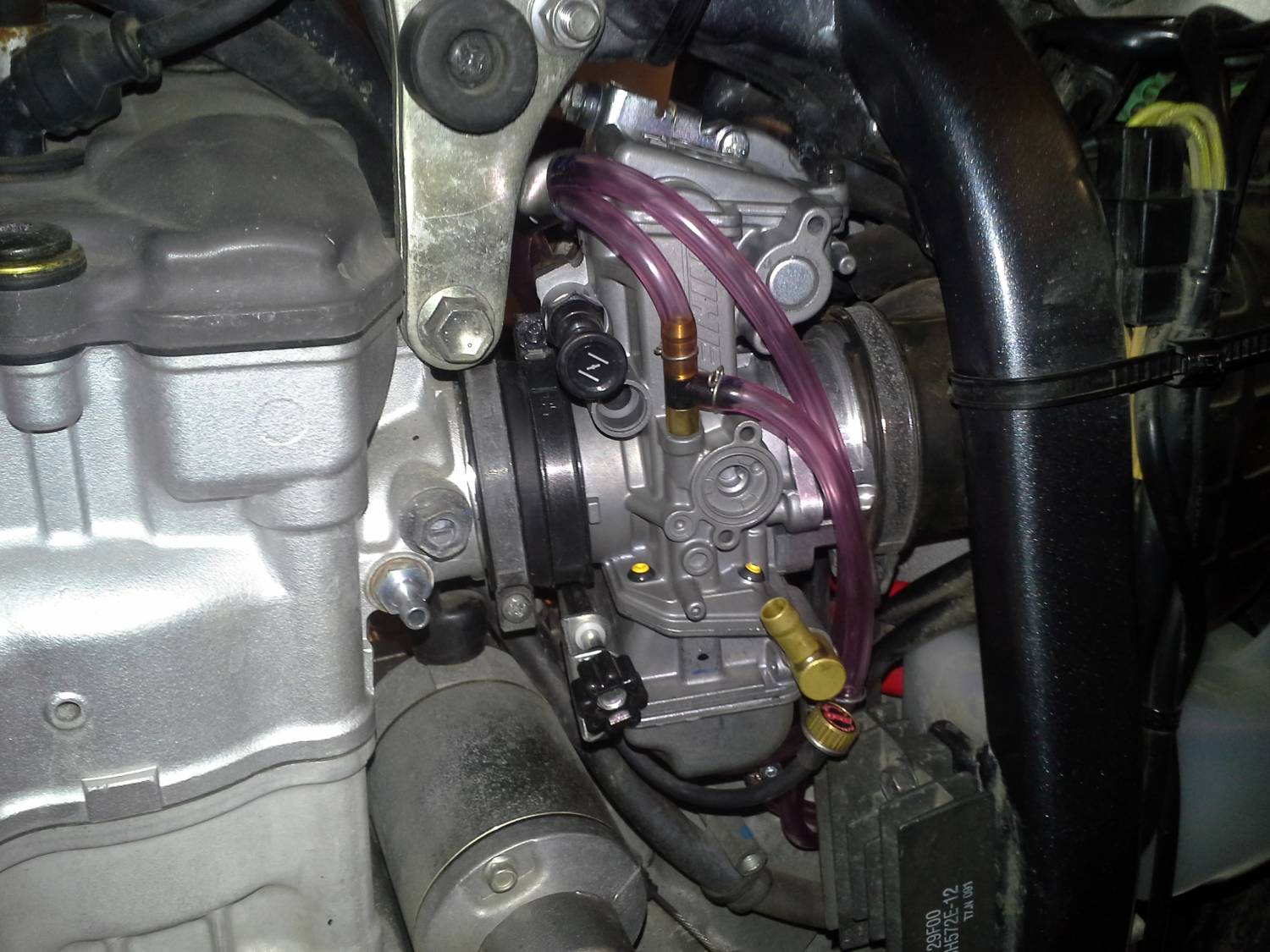

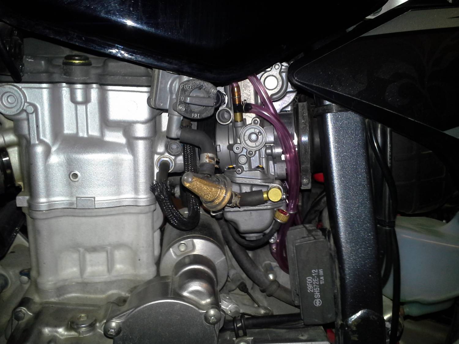

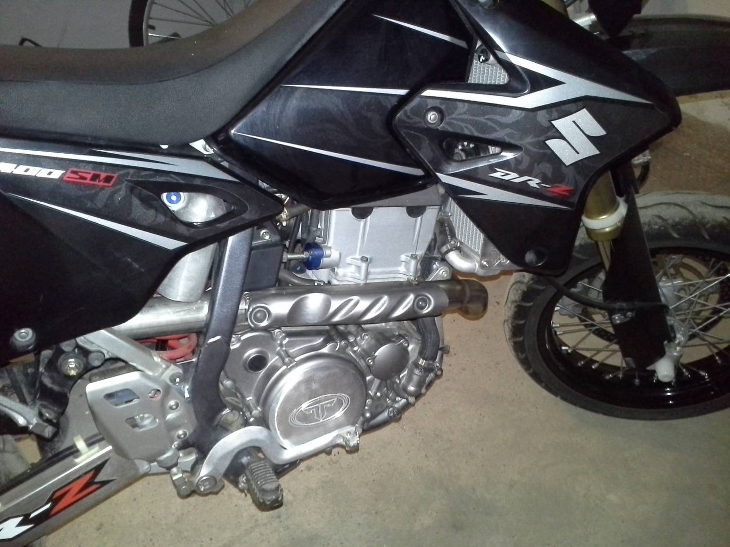

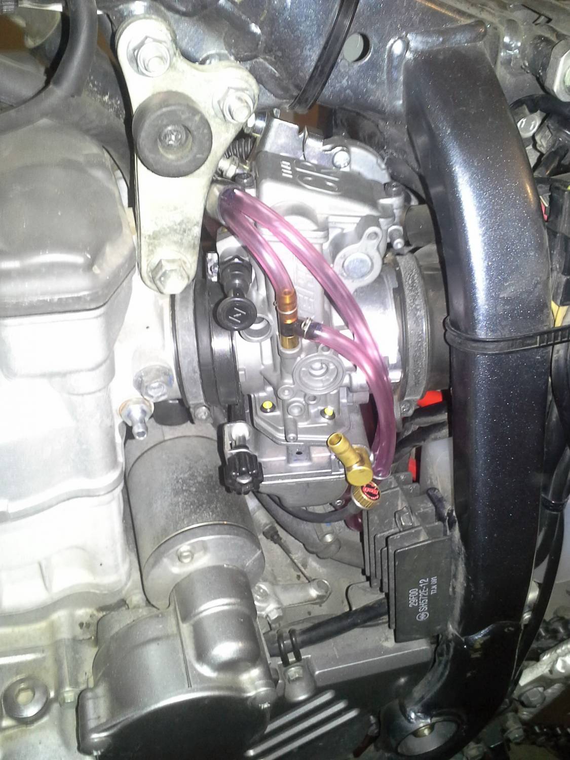

Всем привет.Наконец то руки дошли до установки давно приобретенных ништяков: FCR MX 39, SSW MRD, K@N filter. Мот sm 08 года сток, убраны кишки дожигателя. Установку делал по инструкции http://www.thumpertalk.com/topic....-tt-kit
Карб на самом деле здоровый, думал не впихаю))) Зазоры везде маленькие, но они есть. 5 трубок вывел под маятник, 4 были прорезаны на концах вдоль на пару см, один оставили(я так понял это тот шланг, про который пишут что заливает карб при попадании воды, пока не придумал что на него можно одеть). Сделал 3x3 мод.
Вот настройки карба
160 main jet
200 main air jet
EMN needle
clip 3
45 pilot jet
remove pilot air jet
2 turns fuel screw
o-ring mod
Завелся после зимы с новой конфигурацией с 1-го раза)))
Прокатился 15 км, по приезду вспомнил, что не крутил винт качества(он был полностью завернут). Прибавка есть(2 передача при резком открытии встает на заднее, на bsrе с соленоидом такое и не снилось). Осталось отстроить его.

She Дата: Сб, 19.04.2014, 19:02 | Сообщение # 490
frag-88, а ты что собрался броды на моте преодолевать?
