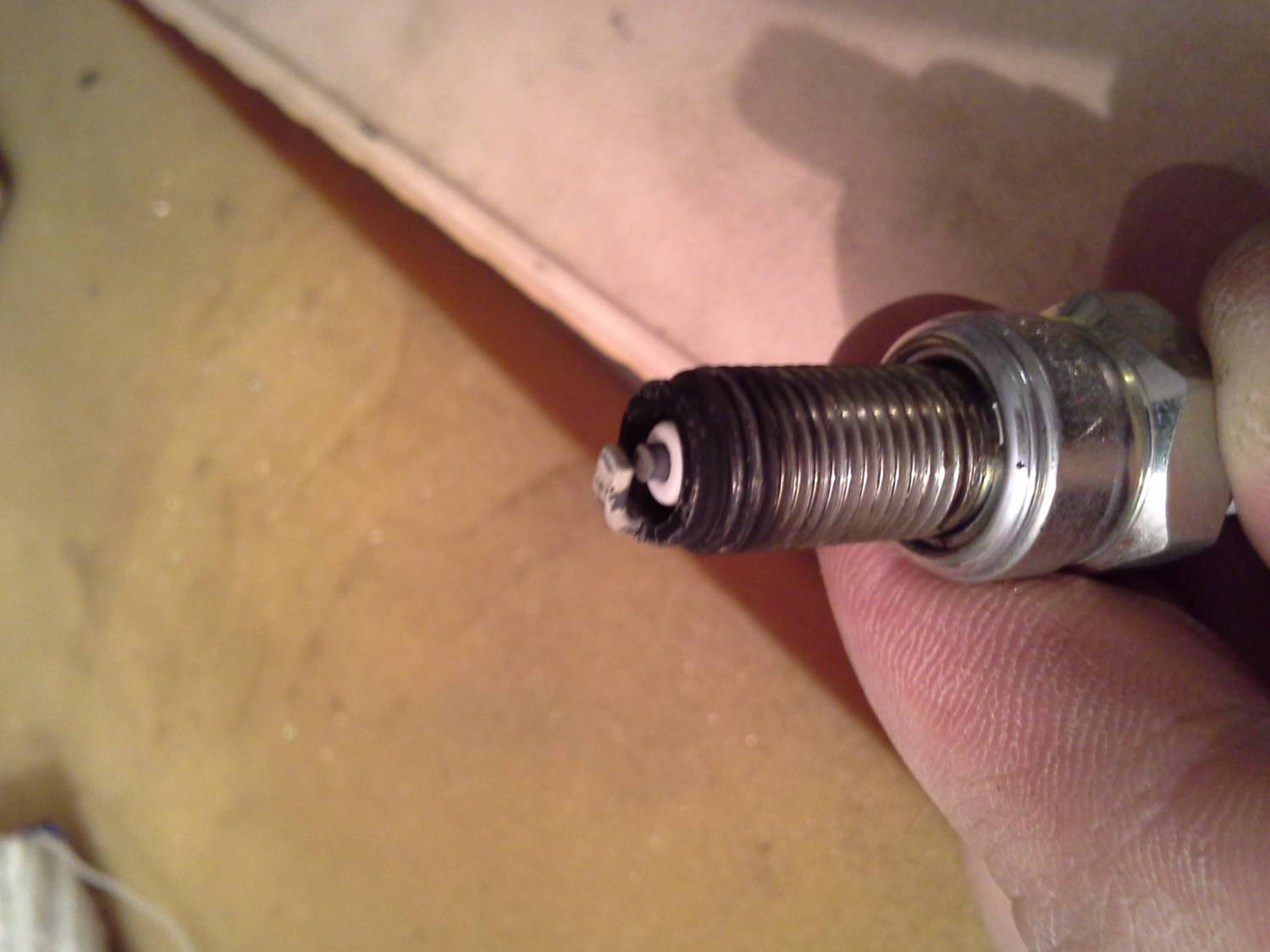

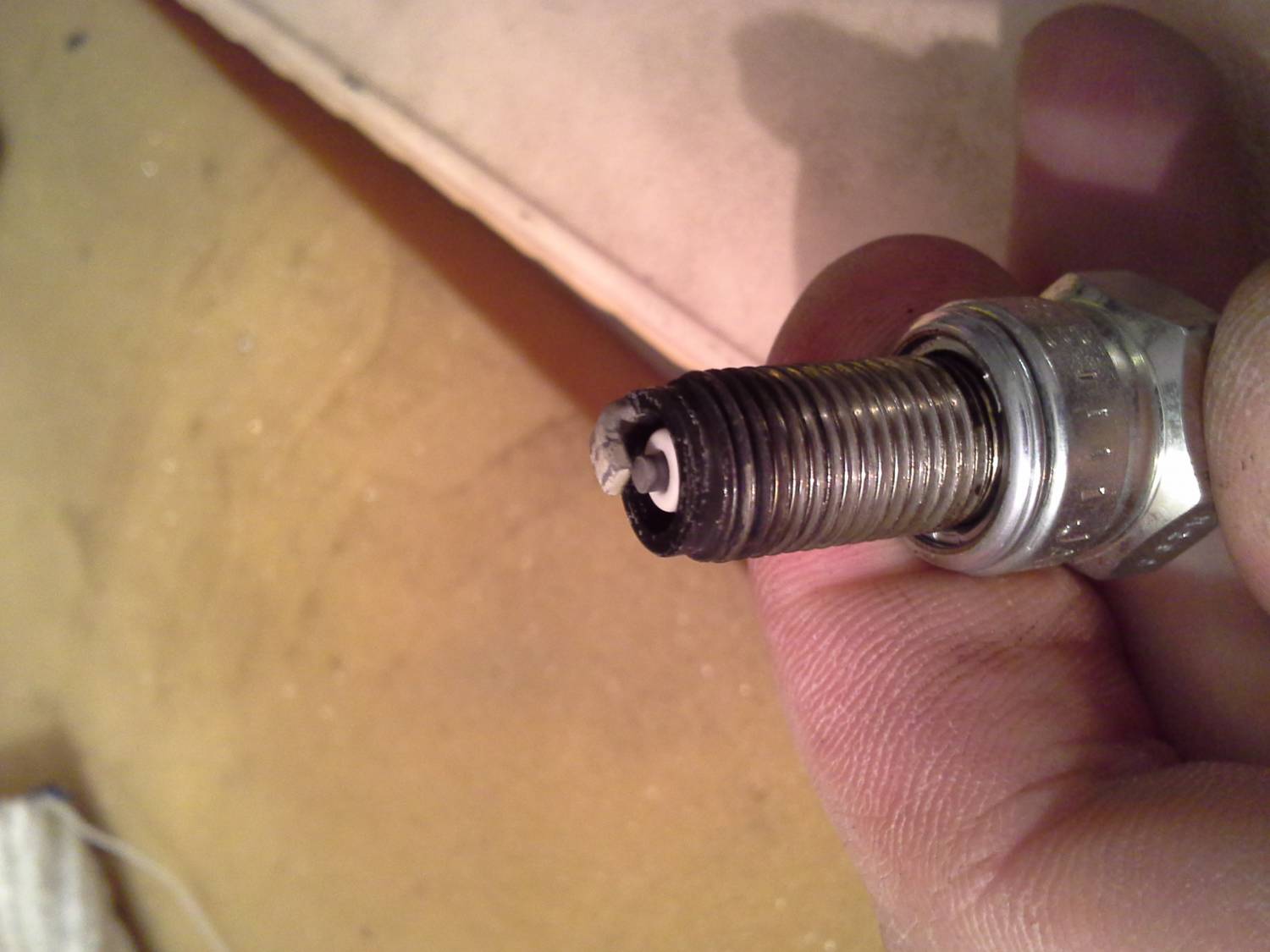

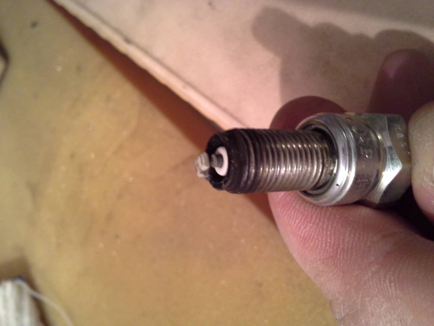

Снимал карб, чтобы убрать paj. Кстати снял/поставил без откручивания подрамника, масло отделителя, правда вставил с 2-го подхода с шикарным матом))) Заодно и посмотрел свечу-был удивлен) Получается she прав: холостые богатили (до 1/8 газа при резком открытии провал, иногда хлопки на сбросе в движении), а в остальном диапазоне смесь норм. Есть советы?
Прикрепления: 1761511.jpg (92.1 Kb) · 1730669.jpg (91.2 Kb) · 6361628.jpg (98.5 Kb)
She Дата: Чт, 08.05.2014, 03:39 | Сообщение # 501
Ну так иголку поднять.
divdivex Дата: Чт, 08.05.2014, 11:34 | Сообщение # 502
Мотоцикл: Suzuki DRZ-400S JDM
Сообщений: 433
Репутация: -9 ±
Frag88 так у тебяж боковой электрод белого цвета, после какого режима - цвет свечи?
Subaru think feel drive!!!
frag-88 Дата: Чт, 08.05.2014, 14:42 | Сообщение # 503
Мотоцикл: DRZ 400 SM
Город: 43 Киров
Сообщений: 92
155 главный, 45 пилотный, игла емн 3 риска сверху, 1,5 об топл. Это с установленным 100м пилотным воздушным жиклером.
divdivex Дата: Чт, 08.05.2014, 15:25 | Сообщение # 504
Сообщений: 433
Репутация: -9 ±
Свечу ты после каких действий с мотоциклом нам показал? На полностью открытой заслонке у тебя такая свеча?
frag-88 Дата: Чт, 08.05.2014, 19:20 | Сообщение # 505
Город: 43 Киров
Сообщений: 92
свечу выкрутил после 200 км обычной эксплуатации с указанными жиклерами
divdivex Дата: Пт, 09.05.2014, 04:58 | Сообщение # 506
Сообщений: 433
Репутация: -9 ±
Ты как положено на каждом из режимов смесь проверь и начни с ГТЖ. Сейчас по свече можно сказать что бедная, а в каком из режимов беднит: ГТЖ, игла, хх ты так и не проверил.
frag-88 Дата: Пн, 12.05.2014, 10:11 | Сообщение # 507
Город: 43 Киров
Сообщений: 92
То что беднит на хх я уже понял: после снятия paj почему то сильно стало долбить в глушак на сбросе газа и хх плавает. Оказалось игла стоит OCEMR(вот и доверяй америкосам) вместо EMN на 3-й риске(регулировка винта качества при откручивании его не находила понижение хх), поднял до 5-й, пока не ездил. Что то я очкую проверить смесь на ГТЖ откручивая на полную 3 минуты, там плохо не станет? не?

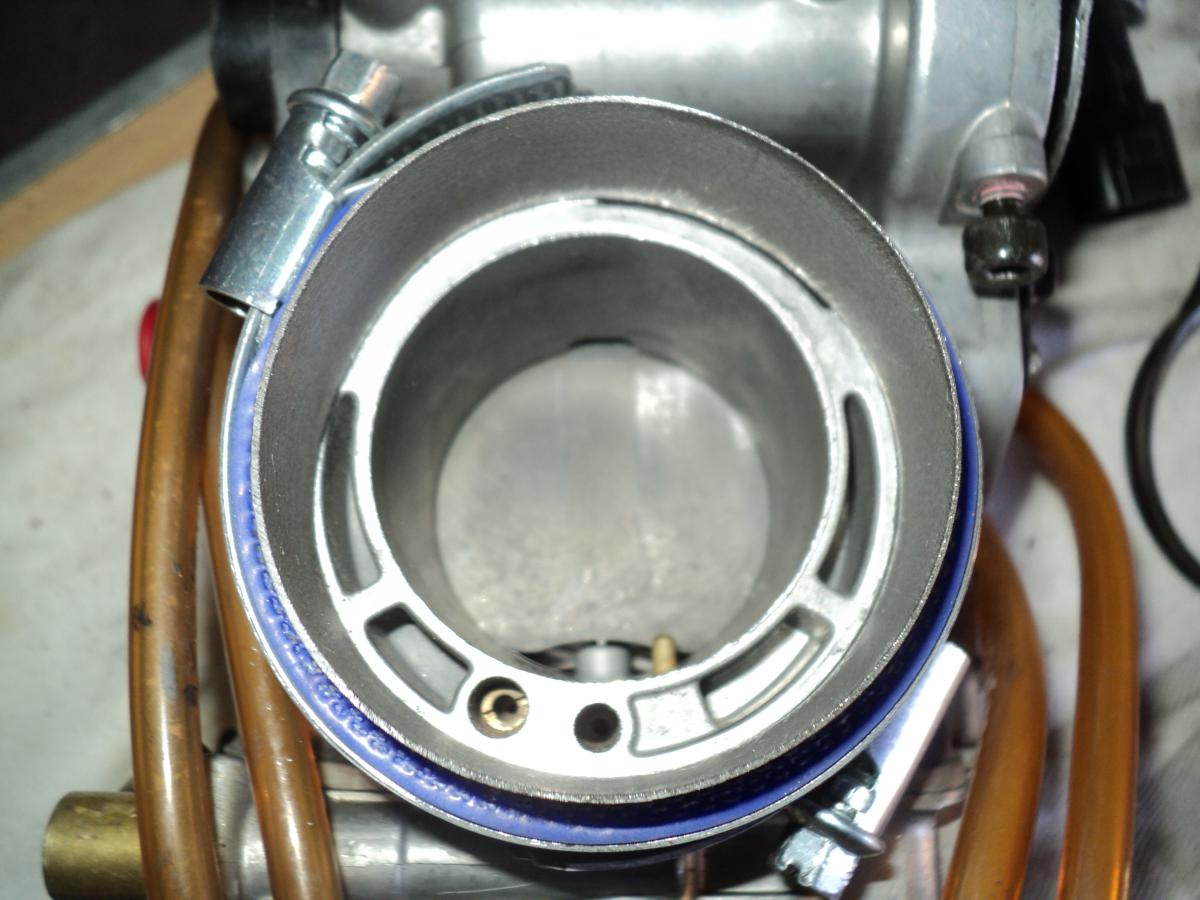

Добрался я до своей Е-шки наконец, воткнул жиклер 158 ,вытащил шноркель с аирбокса,глушак уже был расковырян.
после обычной городской езды,тренировки вилли,и так далее - свеча выглядит так
получается на холостых богатит? и теперь играться винтом качества?
divdivex Дата: Чт, 15.05.2014, 11:40 | Сообщение # 510
Сообщений: 433
Репутация: -9 ±
ГТЖ на ХХ никак не влияет. Большинство на ХХ свечу не смотрят, а добиавются винтом смеси более ровной/стабильной работы двигателя на ХХ.
