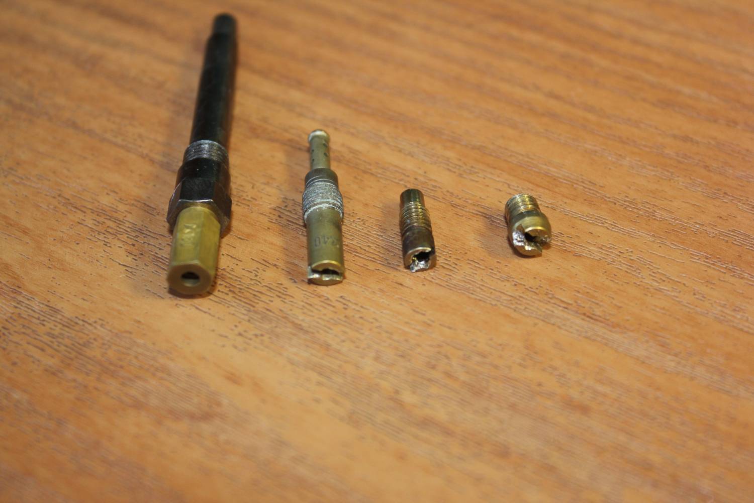

К сожалению с названиями жиклеров я еще не разобрался , поэтому прилагаю фото. Номера идут по порядку соответственно фотографии : 160 , 40 , 100 , 68.
Прикрепления: 6171477.jpg (114.9 Kb)
Дачник Дата: Чт, 02.01.2014, 09:54 | Сообщение # 453
Сообщений: 1340
Dimaest,  Дим, ну посчитай человеку жиклёры по порядку. Просит ведь и вежливо.

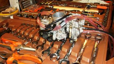

Driv3r, Ты там маленько перестарался. Левый крайниий это- главный. Вот его и будешь при необходимости подбирать. Только ты его вместе с распылителем открутил. Т. е. снял две детали.

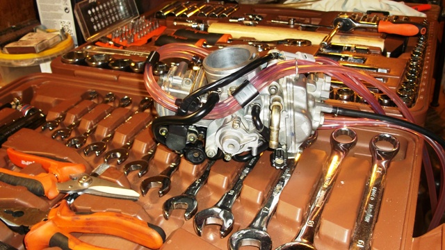

She, Слав, Хорошо отфоткал ты тогда. Отличные детальные снимки!!! Только у меня вопрос. Ты его ножиком прям вот так с иголочкой разбирал smile ?!
Иголочку, то нужно было вынуть от туда, ага, перед тем как. И я прошу на меня не обижаться за сею дерзкую подколку. Она к месту и по делу. Просто анегдоты с погнутой иглой при такой операции уже были smile .
Я к тому, что это очень грубая ошибка при полном разборе карба. Карб нужно начинать разбирать сверху. И иглу нужно от туда убирать первой.
Sib_bear, тебя это тоже касается.
Да, но вот это ты вылизал карбик! Блестит весь!!!
Я свой тоже весь любвиобильно облизал со всех сторон и по разным периметрам biggrin .
Но то у меня было прошлой зимой smile . Теперь просто наслождаюсь продуктом.
А он мне приехал, за бешанныё деньги и в отвратном состоянии. С юблябея, угу. И в совсем не в заявленной комплектации. Короче -на помойке, с дуру купил. Типо подешевле. Ага , мне это подешевле вылилось в бабки и в весьма развлекательный прицесс, который для моего больного мозга, этих денег стоил.
Видимо тоже от постадавшего американца достался biggrin .
Машинка оказалась весьма крепкой smile ! Выдержала, блин, все издевательства biggrin !
Грязный был как поросёнок! Смазка засохшая, резинки все сухие, воздушные трубки выкинул сразу. Ужас!
Да, но вот у меня "условно неразборная", как её вполне правильно и весьма очень, и очень красиво, и велико красноречиво окрестил She, оказалась не забитой. Я ещё Вашего счастья не познал, так скать. Пока не познал .

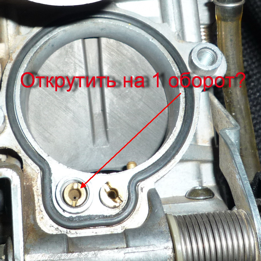

кстати,если убирать обогатитель,то нужно менять калибр Pilot air jet (PAJ) ,в стоке 60,а нужно ставить -100 ,либо размер жиклера такой заказывать,либо,пишут, что если стоковый 60 открутить на 1 оборот,то и получится-100, другой вариант,карбюратор не колоть,убрать обогатитель и соединить патрубком оба отверстия на карбюраторе. соответственно заглушив только сосок на двигателе,тогда PAJ можно не трогать, по идее =)
She Дата: Ср, 19.03.2014, 02:57 | Сообщение # 460
Это как это открутить жиклер? А если он выкрутится потом.
Прикрепления: 8024380.jpg (328.5 Kb)
kenguru Дата: Ср, 19.03.2014, 12:54 | Сообщение # 461
Мотоцикл: F
Город: Sevastopol
Сообщений: 235
я об этом тоже думал,похоже нужно заказывать специальный,с пружинкой и всеми делами.
кто то рекомендует заменить,кто то вообще кричит эту часть карба не колоть=) я у себя её не разбирал еще

Цитата kenguru
сидя сейчас в Африке на контракте,без возможности в ближайшее время улететь домой в Крым скучно,вот и изучаю мат часть,в т.ч. и инфу от дядек с иностранных сайтов.=)
Изучить матчасть в разных ракурсах для общего развития не помешает и даже полезно smile .
Главное увлекательно .
Добавлено (20.03.2014, 09:46)
Хочешь превратить Кёйхин в Эдельборг  ?
Тогда приготовь легкодоступное место на мотоцикле, чтоб отвёртка всегда была под рукой smile .
