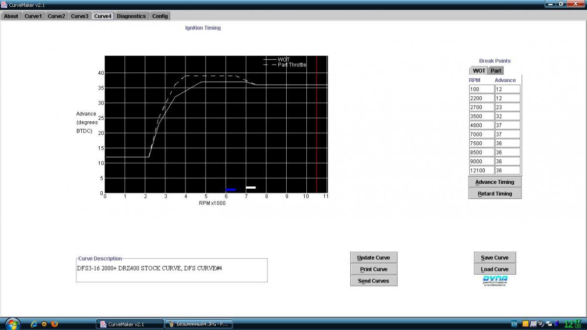

Поставил я себе FCR-40MX от RMZ-450. Дождался прихода Dynojet 3106.001 и приступил к установке. В первую очередь: я написал письмо Mike Cory в Dynojet, с просьбой подсказать варианты жиклёров- на что получил вариант ответа: не имеем в базе параметров настройки карба FCR-40MX от RMZ-450 - установленного на DRZ-400S. Порекомендовал мне оттолкнуться от стоковых настроек RMZ-450, я вникать даже не стал в уровень моря и размер жиклёра, на БСР-36 заливало на 160 и отлично работало на 155, поэтому раз карб пошире: ГТЖ 160  и игла на 2ой риске сверху по мануалу.
Приступим к самому интересному, карб установлен - приступаем к отстройке смеси (предварительно определившись от чего оттолкнуться):
1) винт смесеобразования вывернуть на 2 оборота
2) игла на 2йке (всегда указывается риска сверху!!!)
3) винт оборотов нужно вывернуть побольше, главное чтоб мот тарахтел на холостых
4) прогреть мотор, выставить минимальные обороты холостого хода - чтоб двигатель работал на пределе вот-вот заглохнет
5) крутим винт смесеобразования, мот реагирует не сразу, а с задержкой. Любой выход винта смесеобразования из диапазона будет сопровождаться глушением двигателя. Поймал на слух более стабильную работу двигателя - опускай обороты и крути дальше смесеобразование и так пока не достигнем наилучшего результата.
6) Выставляем нормальные холостые винтом ХХ
7) Проверяем ГТЖ, с выкручиванием и определением цвета свечи.:
а) Если охлаждение водяное, вдобавок стоит вентилятор на радиаторе - запасаемся водой и при включении вентилятора поливаем радиаторы водой - главное не перегреть. Держим полностью открытый газ 4-5 минут.
б) Если воздушка или водянка без вентилятора: носимся по гаражам на полностью открытом газе(главное потом - другим обитателям гаражей в глаза не смотреть  ) минуты 4-5
8) Также как и в 7 пункте, только теперь отстраиваем иглу и газ должен быть открыт на половину, так как игла работает от 1/4 до 3/4 открытой заслонки.
Я отстраивал смесь именно так.

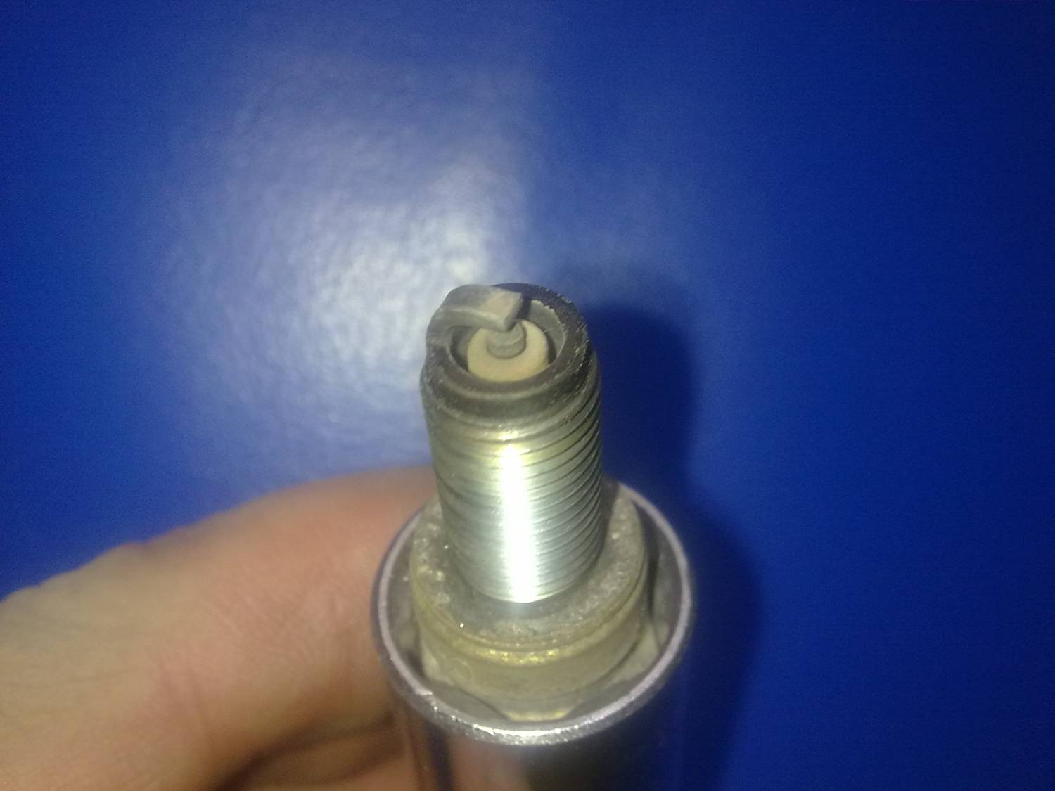

Имею данный цвет свечи:
(изолятор чуть покоричневее).
Цвет свечи имеет один и тот же оттенок и на полностью открытой заслонке и на середине (с моими настройками), как отстраивал написано выше. В моём случае на  данной карте зажигания (я прикидываю что пол заслонки у меня(физически) = 5250 виртуальным (ограничитель стоит на 10500 об/мин)) :
в пол заслонки наблюдается неустойчивая работа - как будто свеча заливается/отпускает (На полностью открытой заслонке всё ок, двиг работает ровно)
Пытался опускать иглу последовательно на 3 деления от 2го = двигатель работает ещё больше неустойчивей. Вообще была мысля установить иглу на 1ое деление. Но имея возможность двигать зажигание и крутить пятаки на карте - я пока это отложил :).

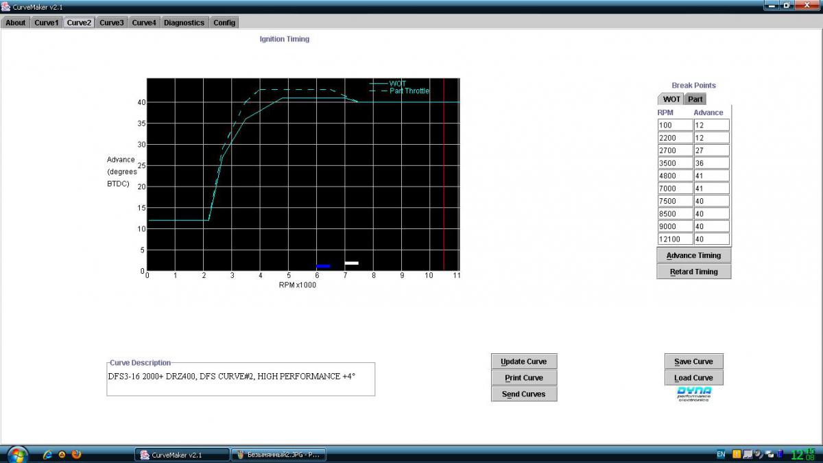

Двигаю угол зажигания на +4 *Хай перфоманце*:
Чудеса: на середине заслонки двигатель работает как часики. Всё таки верно высказывание: чтоб сжечь больше топлива - надо увеличить угол опережения зажигания :).
Выехал вчера в поле (на улице +15 по Цельсию), под сброс газа с пол заслонки всётаки стреляет, хотя двигатель работает ровно в пол заслонки. Всё таки мысль поднять иглу на первое деление у меня возникла.
Настройки и спецификации на данный момент:
1) BigBore KIT JE Pistons 434ccm, степень сжатия 12:1
2) HotCams Stage 1 (2047-1IN & 2048-1E)
3) CDI Dynatek Perfomance DFS3-16P
4) FCR 40mx от RMZ-450 2005г.в, ГТЖ-160, Игла на 2йке.
5) Высота Красноярска над уровнем моря примерно 150м
Посмотрим что будет при + 30 и тогда откорректируем результаты.
