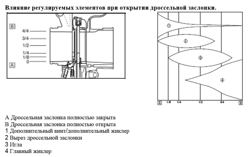

Exolon Дата: Вт, 16.09.2014, 11:01 | Сообщение # 570
ОБНОВЛЁННЫЙ DIVDIVEX
Цитата RomaR ()
Собственно: беднит на ХХ и до 1/3 открытия заслонки (свеча белая), после 1\2 - отлично.
при резком открытии с ХХ- глохнет.
Мне кажется 130ГТЖ несколько маловат для FCR-39, на вскидку примерно 165.
Если сравнить жиклёр ХХ по мегазипу с вашим 55, то на Ешке с ФЦР-39 стоит 45, тоесть сомнительно что беднит благодаря жиклёру ХХ.
Прикрепления: 6415864.png (90.7 Kb)
Сообщение отредактировал Exolon - Вт, 16.09.2014, 11:06
