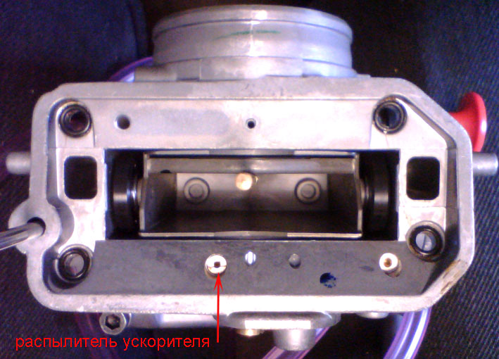

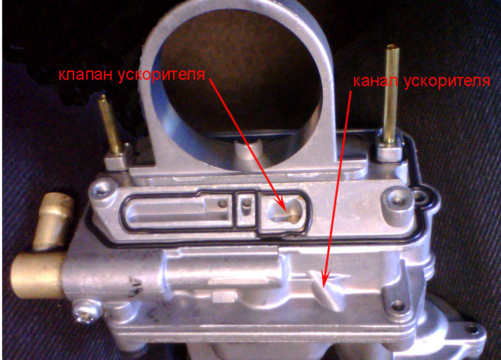

Добавлю наглядности.
Прикрепления: 8522528.jpg (110.3 Kb) · 7843056.jpg (117.5 Kb)
натюрлих?
She Дата: Вс, 19.10.2014, 01:24 | Сообщение # 591
Да примерно так только это МХ, а с ним все проще.

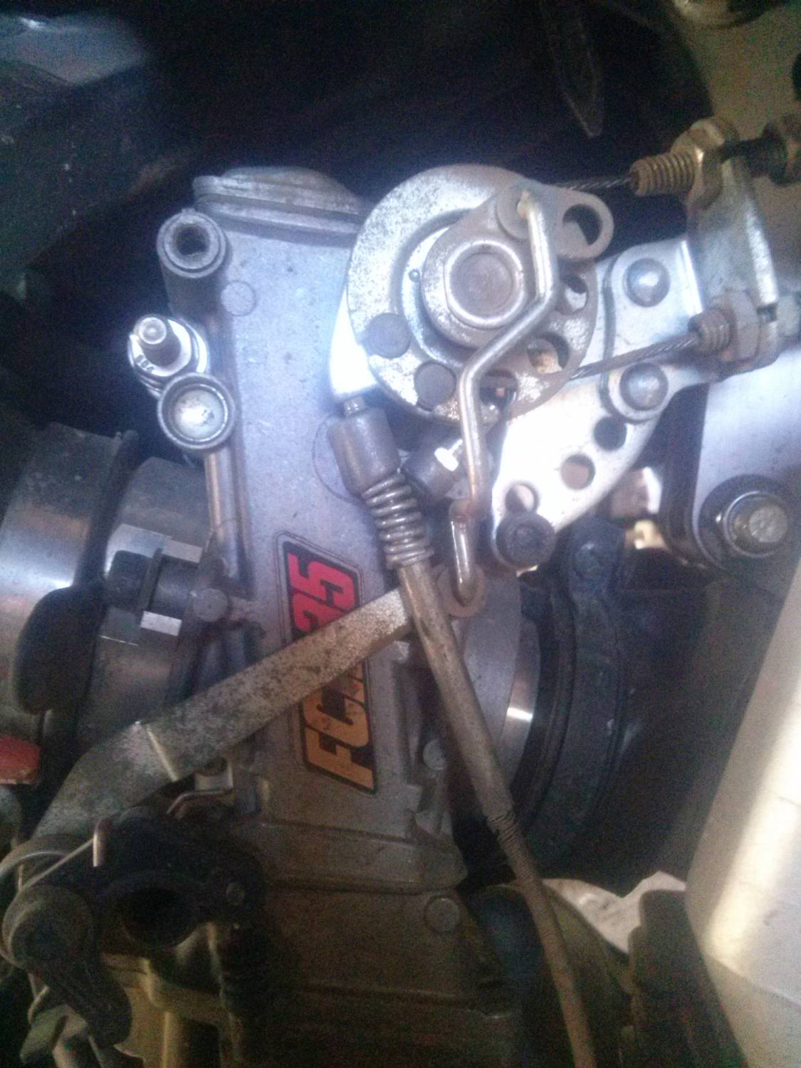

Народ, а как правильно снимать карб KEIHIN ?
Я его конечно снял, но как то уж больно геморойно, снял хомуты, начал вертеть отодвигать в сторону аирбокс, в итоге как то вытащил его.
Сегодня тоже игрался  с карбом, у меня были дикие провалы, разобрал шприцем попробовал выдавить бензин в канал,он не тек.. проверил мембраны ( хорошо опыт имеется ) вроде все в норме, плохо работал внешний рычажок, собрал еще раз попробовал дернуть дроселем.. бензин начал стрелять, НО как то не так, открываем резко дросель, и держим в таком положении, бензин льется. пока давление не упадет ( разве так должно быть ? )
все таки как лучше почистить этот канал ?
