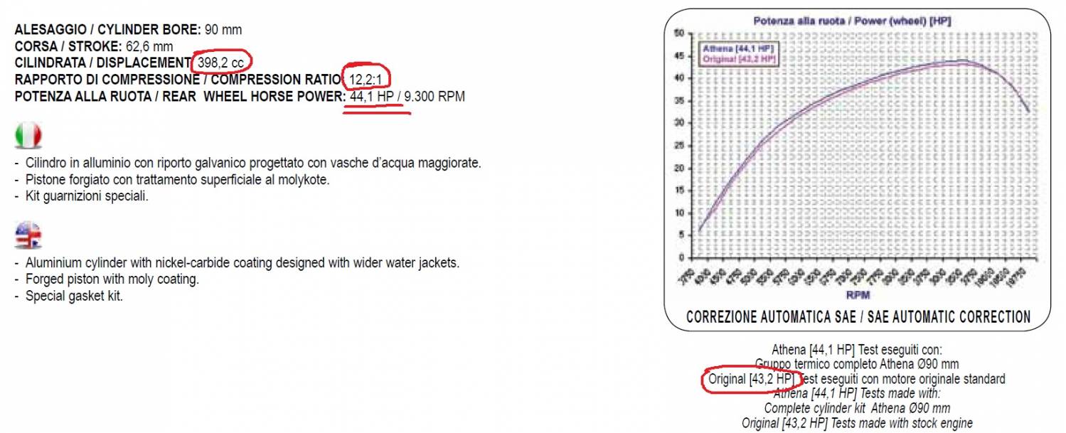

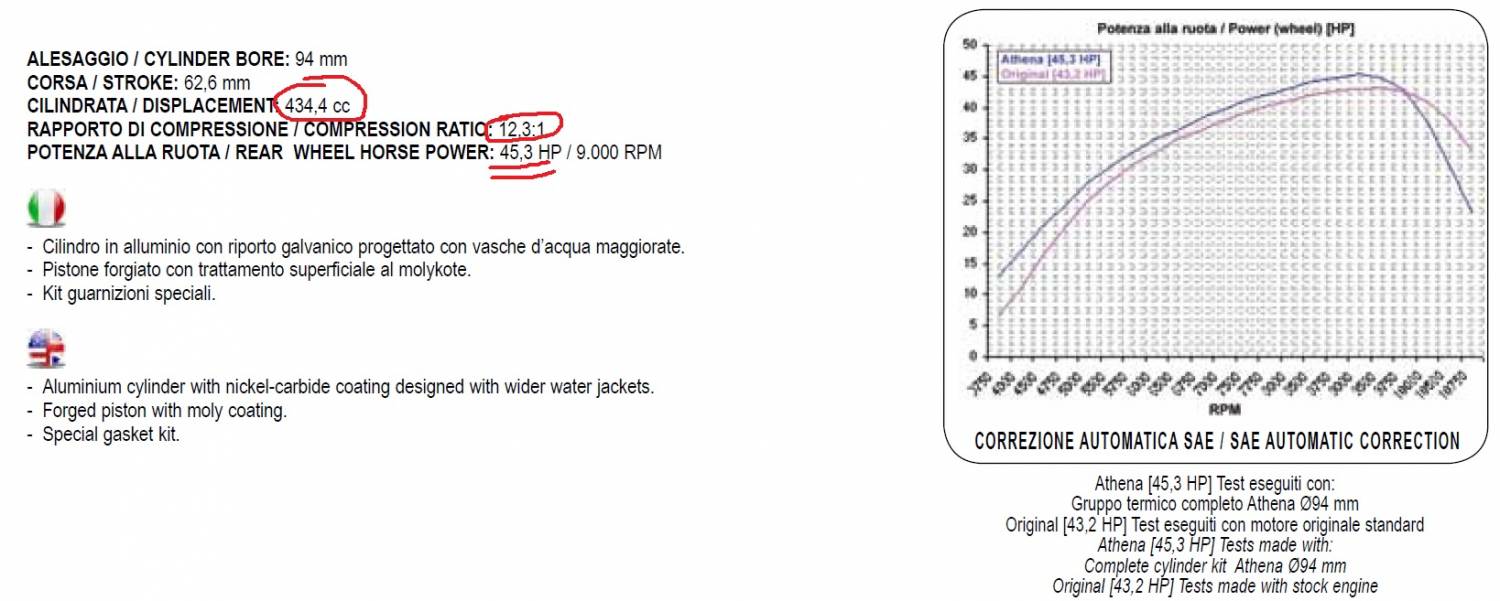

Exolon Дата: Вт, 26.05.2015, 17:16 | Сообщение # 762
ОБНОВЛЁННЫЙ DIVDIVEX
Цитата sanostra ()
Цена вопроса 15-20 т. 1. Биг бор даст до 10 л.с.
2. Кейхин 1-2л.с. с гемороем без Ешкиных распредвалов.
http://www.athenaparts.com/files/pdfs/2012_offroad&ATV-catalog_web.pdf
Прикрепления: 0280556.jpg (107.7 Kb) · 0096755.jpg (108.5 Kb)
Сообщение отредактировал Exolon - Вт, 26.05.2015, 17:19

P.S. Если менять ДРЗ на Х или ВР то стоит это ни разу не бюджетно - сам мот стоит огого если он хотябы 7 года, и фару купи ксенон купи , сидуху купи ( бревно на дрз сменил), колеса СМ купи, тормоз 320 с проставкой купи, сразу цепь звезды, генер нормлальный поставь под все эти ксеноны, мне еще нравится гудок нормальный, от фуры). И мот сразу потяжелеет до ДРЗ. Элвис с мотогона сказал что сток новенькая ВР на стенде у него показала 39 лс с колеса. Карб на дрз человечный тюн - получается добрый веселый мотик с расходом 5.5.
