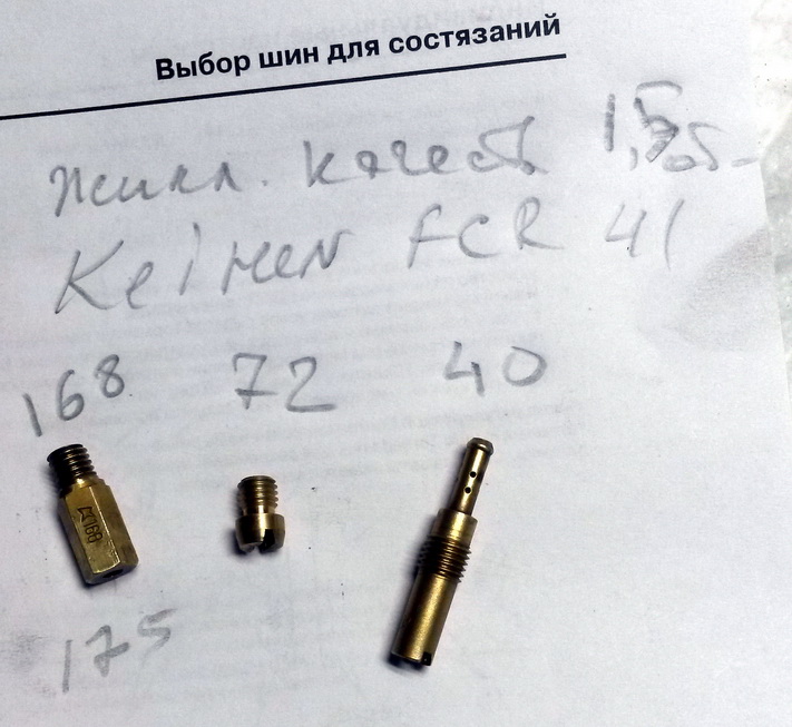

Есть Keihin FCR 41
И все то у него хорошо, но:
1. Холодный заводится
2. Прогреваю, настраиваю холостые обороты, используя и винт качества и винт, который заслонку поднимает (последний раз получилось 1.5 оборота, -  винт качества, крутил на заведенном)
3. Глушу
4. до тех пор пока винт, который заслонку поднимает обратно не открутишь - можно не заводить... даже не пыхает, по ощущением заливает бензом напрочь
5. Откручиваю ХХ, т.е. заслонка полностью опускается на место -  запускает с пол оборота... с использованием "горячего пуска" - т.е. нормально...
На картинке ниже мои жиклеры...  Основной стоял 175, уменьшил до 168, толку от этого, как вы понимаете не будет в моей проблеме....

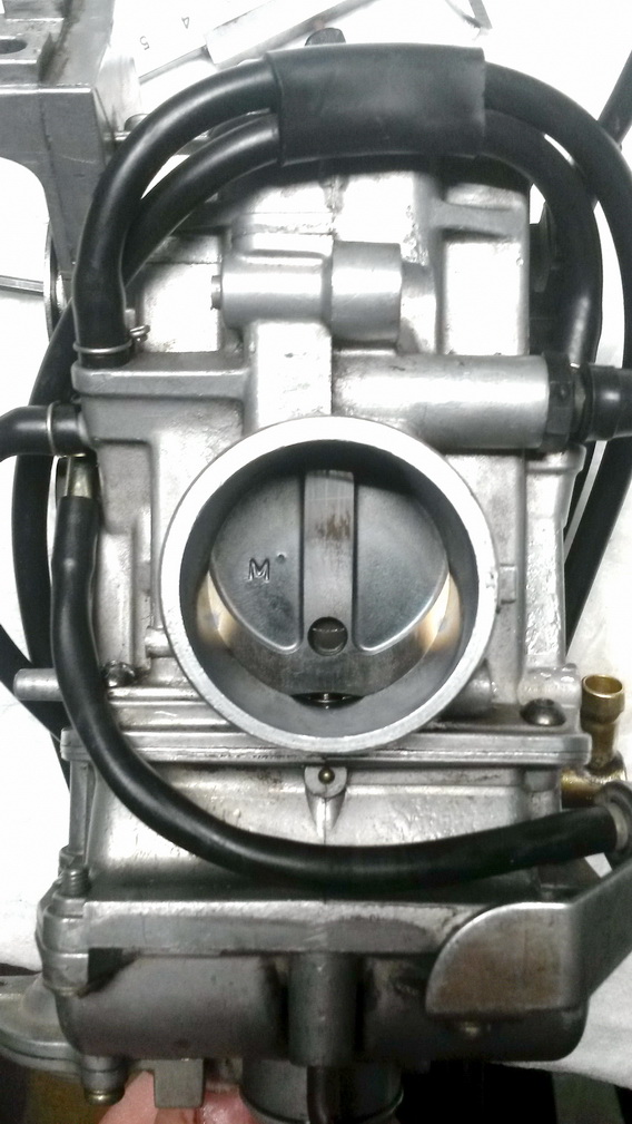

Вот так выглядит поднятая заслонка, после того как настроил ХХ на работающем двигателе. Мне кажется, что  она слишком высоко задрана....
Собственно уже давно с ним занимаюсь любовью, а воз и ныне там... но сейчас хоть нашел, как говорится, стабильность в игре с регулировкой ХХ....

жиклер холостого хода какой?на каком делении,и какая игла?
Жиклер ХХ  - 72 (фото выше)
Игла опущена и стоит на предпоследнем.
А вот какая игла узнаю немного позже....
но она на ХХ не влияет.... вот в чом дело...

заказывай жиклер хх..это очень большой! без нормального делов не будет,для нашего горшка - 50 - уже немного не  то( у меня такой) , а на прошлом карбе стоят 45! самое оно! стоковая игла должна быть на 5 клипе,т.е. поднята
вот тут написано все,и никакой велосипед не стоит придумывать=)

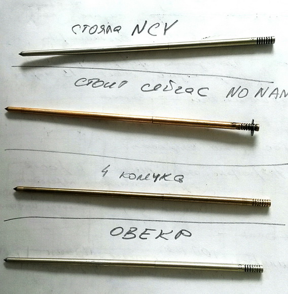

Стоит сейчас та которая со стопорам, на своей углядел износ... думал из-за этог опроблемы...  раньше он настройке плохо подддавался - клапана надо было настраивать, как оказалось.
Та которая стоит - у нее название затерто...
Последняя OBEKR
какую ставить ?
Прикрепления: 2435640.jpg (106.6 Kb)
...Ученье - свет, а не учение - чуть свет и на работу....
Сообщение отредактировал ReZec - Чт, 14.05.2015, 12:06
SkaterMF Дата: Чт, 14.05.2015, 15:02 | Сообщение # 729
Любит гуглить перегуглить
Мотоцикл: DRZ-400 sm
Город: Мытищи
Сообщений: 766
http://www.jetsrus.com/a_jets_....mm.html
Параметры игл. Последние 3 буквы значат соответственно:1) угол конуса он же taper, 2) длина от верхней проточки до характерного диаметра 2.515мм или L1, 3) диаметр цилиндрической части
Дальше смотрим в таблицу: угол конуса (Taper) влияет на смесь в диапазоне 1/4-3/4 открытия дросселя, чем больше угол тем быстрее смесь обогащается при открытии
диаметр цилиндрической части влияет в момент слабого открытия дросселя (1/8-1/4 от максимума) больше диаметр-беднее смесь
второй параметр влияет в среднем диапазоне (1/8-3/4) чем дальше буква по алфавиту тем беднее смесь
Итого игла оказывает огромное влияние на смесь в диапазоне 1/8-3/4 открытия дросселя. Поменяв иглу с EMN на сток расход бензина упал с 6-7л на 100 км до 5.5 при увеличении мощности.
А вообще порядок настройки карба следующий из моего личного опыта: 1) ХХ- винтом качества добиваемся максимальных оборотов (откручиваем винт пока обороты не начнут падать, запоминаем число оборотов относительно полностью закрученного винта, закручиваем винт считая обороты до тех пор пока обороты снова не начнут падать, запоминаем 2е число оборотов относительно закрученного винта, вычетаем из большего меньшее и делим на 2, полученное число прибавляем к меньшему запомненному числу и выставляем винт в это положение), винтом количества уменьшаем обороты до минимально устойчивых, повторяем раза 2. Если максимальные обороты при полностью закрученной игле или сильно открученной и максимум поймать не удается, меняем пилотный топливный жиклер (жиклер ХХ).
2) Двигаем иглу исходя из следующего принципа: под нагрузкой (то есть на ходу) резко открываем дроссель, если следует провал значит смесь бедная и иглу следует поднять, как только провал пропал это и есть искомое положение. Начинать следует от нижнего положения иглы (верхней защелки). Положение иглы выставляется из предпочтений конкретного райдера и его требований к динамичности езды: при динамичной езде лучше поднять иглу (смесь забогатится, мощность на переходном режиме вырастет, расход при такой езде снизится, уменьшится температура двигателя). В случае если провал не пропал выбираем более богатую иглу из тех что имеются. Признак неправильно подобранной иглы: очень короткие передачи (богатая смесь), провалы, хлопки при сбросе газа (бедная смесь). Этот способ  настройки мне больше нравится хотя можно отстраивать от богатой к бедной но тут сложней заметить момент когда все ок.
3) Подбираем ГТЖ. Как делал я: стоя на месте открываю во всю дыру (сильно не увлекайтесь тк двигателю вредно крутиться на высоких оборотах без нагрузки), если черный дым валит ставлю жиклер поменьше, до тех пор пока дым не пропадет. Далее катаясь перебираю жиклеры при которых достигается минимальный расход топлива.
Поправьте если что где ошибся
Сообщение отредактировал SkaterMF - Чт, 14.05.2015, 15:45

эммм . ну типа тот что на 40 это какбы "пилот джет" он же  холостого хода. на 72 эт жиклёр "подсоса", емнип. вот. happy
Сообщение отредактировал Caribou - Чт, 14.05.2015, 19:50

Цитата ReZec ()
OBEKR
я бы начал с нее,это стоковая,3х3 есть в аирбоксе? тогда ставь на 5 деление её,т.е. поднимай
жиклер холостого хода у тебя 40,если есть 45 то лучше поставь его , ГТЖ  если есть 160,тоже втыкай

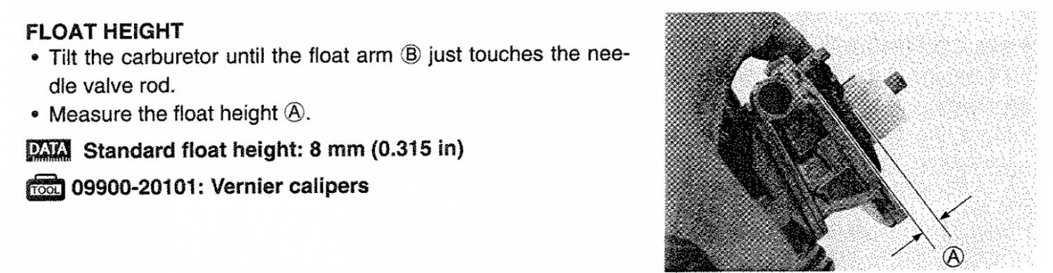

ВЫ бы оставили этот уровень в покое, неудобно выставлять наклон, мерить уровень с помощью прозрачной трубки. В мануале есть высота поплавка до касания язычком игольчатого клапана, выставили и забыли. Для FCR-40MX он равен 8мм.
Прикрепления: 4851761.jpg (101.9 Kb)

2. вернул иглу, ту, которая стояла - при настройке опустил на 1 деление от центра, хлебать перестал.
Да ! Это лучший способ настройки.. трубочки - все фигня...
