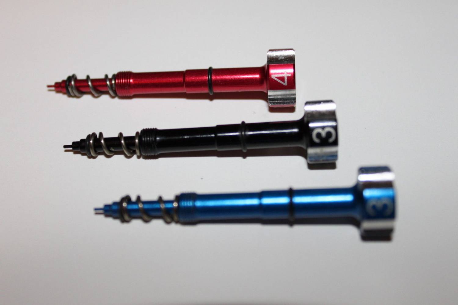

Exolon Дата: Пн, 08.06.2015, 13:23 | Сообщение # 788
ОБНОВЛЁННЫЙ DIVDIVEX
Сообщений: 453
Цитата hell ()
что то мне подсказывает, что богатит он сильно на ХХ, и надо бы винт качества завернуть на пол оборота, но в остальном то мот едет и работает отлично, вот думаю, лезть или нет. как бы не накрутить )
закажи тюненый винт ХХ, раз старый обломан.
