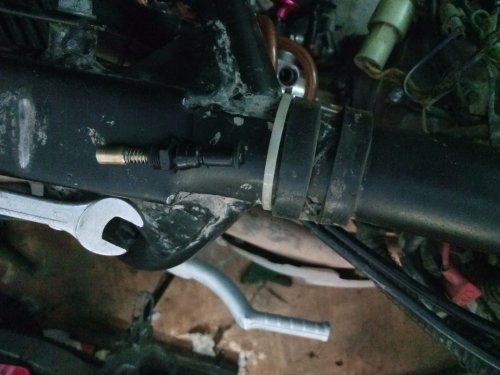

Всем привет! Ремонтировал карб. Проблема энуреза была вылечена))) но появилась проблема в том что при открытии газа бензин стал брызгать из под крышки ускорительного насоса Карб Кейхен 39. Снял крышку, мембрана целая, колечко резиновое целое. Крышку уплотнительного насоса плотно притянул..но все равно капает...
https://vk.com/drz_clu....9_64803    видео
Прикрепления: 5528418.jpg (18.2 Kb)
Сообщение отредактировал OrenDok - Чт, 29.12.2016, 09:26
Exolon Дата: Чт, 29.12.2016, 11:22 | Сообщение # 950
ОБНОВЛЁННЫЙ DIVDIVEX
Чудес то не бывает, прокладка повреждена. Убедись что не с поплавковой бежит.
OrenDok Дата: Чт, 29.12.2016, 12:38 | Сообщение # 951
Мотоцикл: DRZ 400
Город: Оренбург
Сообщений: 17
Exolon,  пока газу не даешь ничего не бежит! на видео видно..... попробую колечко поменять резиновое
Exolon Дата: Чт, 29.12.2016, 16:41 | Сообщение # 952
Когда ты крутишь газ в камере ускорителя возрастает давление.
She Дата: Пт, 30.12.2016, 03:09 | Сообщение # 953
Не надо пробовать, просто поменяй.

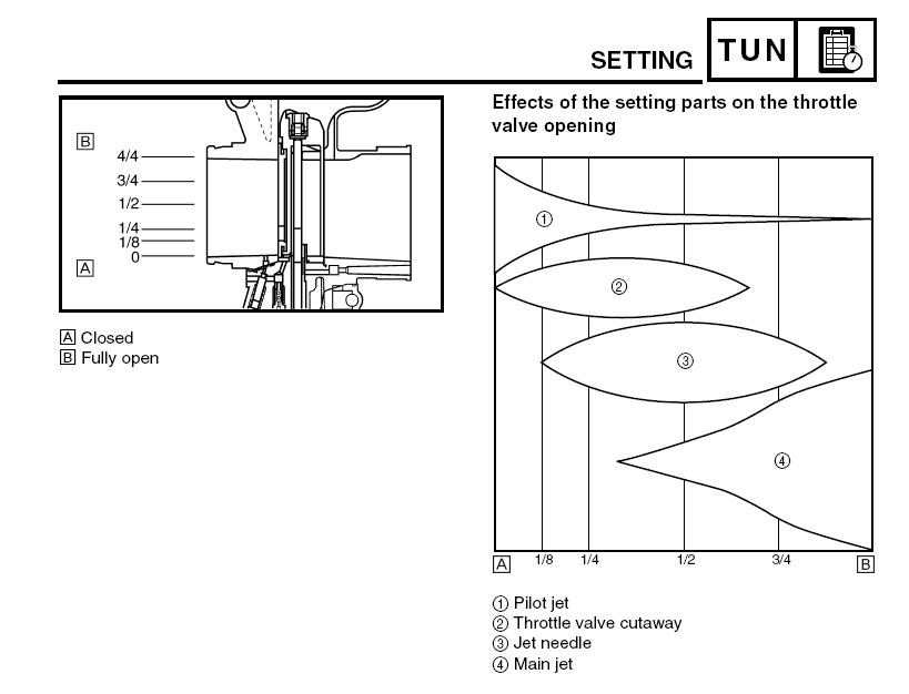

Всем привет, вопрос не по дырзику,  но про кейхен 40 и фмф. Купил каву клх450  в полном стоке, установил банку фмф стало громче, отличная реакция на резчайшее откручивание газа, короче почти Всё круто кроме того что начал пластик плавится в районе входа коллектора в банку и стрельбы при сбросе газа. Я так понял, типа смесь бедная? Нужно менять ГТЖ? Или можно обойтись настройкой качества топлива или поднять иглу? И холостые на холодную не держит,с подсосом всё нормально и когда прогреется тоже ХХ в норме. Подскажите люди добрые кто, что знает.
She Дата: Ср, 18.01.2017, 11:26 | Сообщение # 955
На прогретом моте настроить холостые методом падения оборотов, если обороты холостых не падают после максимума при дальнейшем откручивании винта качества - увеличивай жиклер холостого хода.
Дальше настраивать иглой и ГТЖ.
Pashtet Дата: Ср, 18.01.2017, 19:16 | Сообщение # 956
Мотоцикл: klx450r
Город: бахчисарай, 82
Сообщений: 231
She,  спасибо!  Я правильно понял, что вином качества топлива регулируется смесь на всём диапазоне оборотов, не только ХХ?
She Дата: Чт, 19.01.2017, 01:33 | Сообщение # 957
На всем диапазоне это не очень проявляется, наибольшее влияние на первой трети. Есть же график блин.
She Дата: Чт, 19.01.2017, 01:35 | Сообщение # 958
На всем диапазоне это не очень проявляется, наибольшее влияние на первой трети, поэтому всегда начинается с него.
Прикрепления: 9340082.jpg (48.9 Kb)
Pashtet Дата: Сб, 21.01.2017, 10:37 | Сообщение # 959
Мотоцикл: klx450r
Сообщений: 231
She, спасибо! Клёвый график! Только со вторым пунктом не разобрался, переводится как "дросельная заслонка в разрезе" Что это значит?
She Дата: Сб, 21.01.2017, 21:37 | Сообщение # 960
Ну так посмотри на нее и найди разрез. smile
Подсказка: Чем он больше тем смесь беднее, чем меньше богаче.
