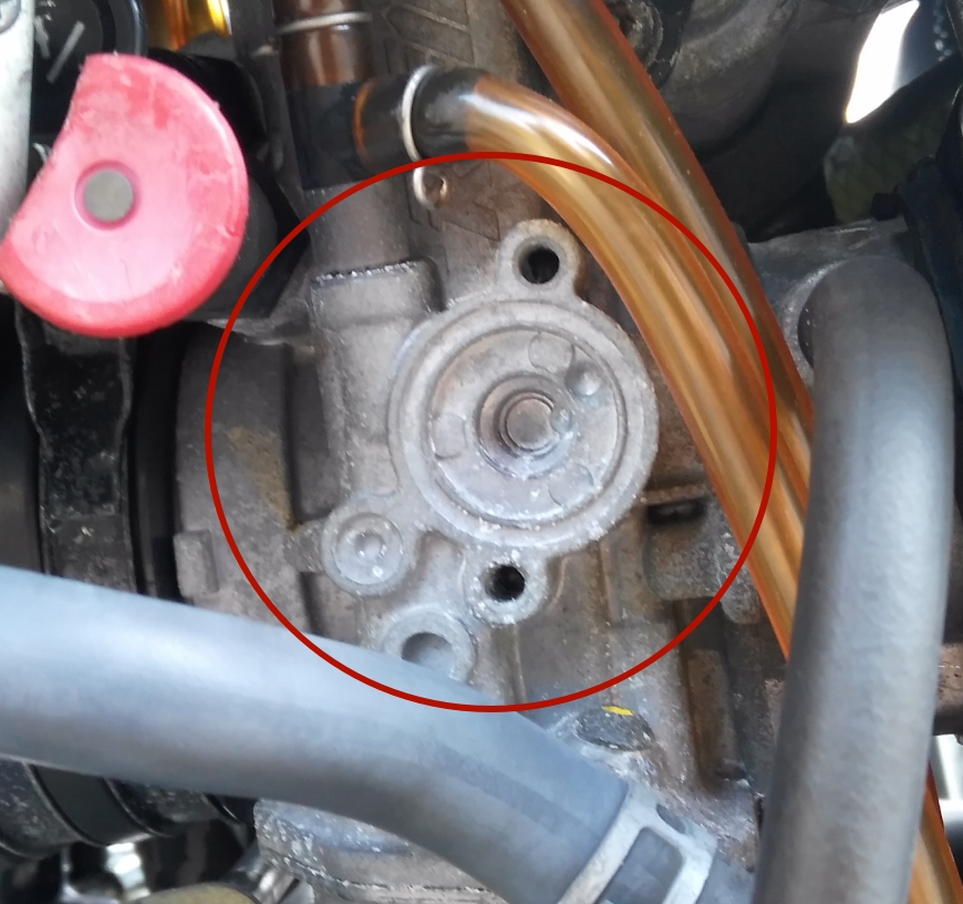

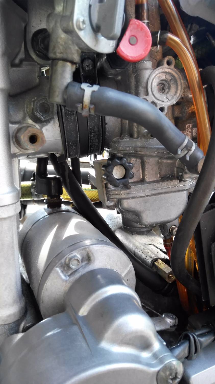

И смущает (как нуба, конечно):
- а) отсутствие крышки (диафрагма чего-то?). Критично ли это? Видел на других мотах стоят эти карбы как С так и Без этой крышки.

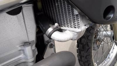

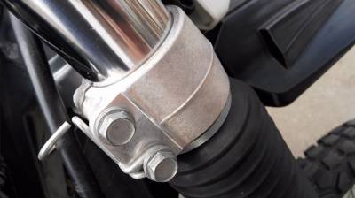

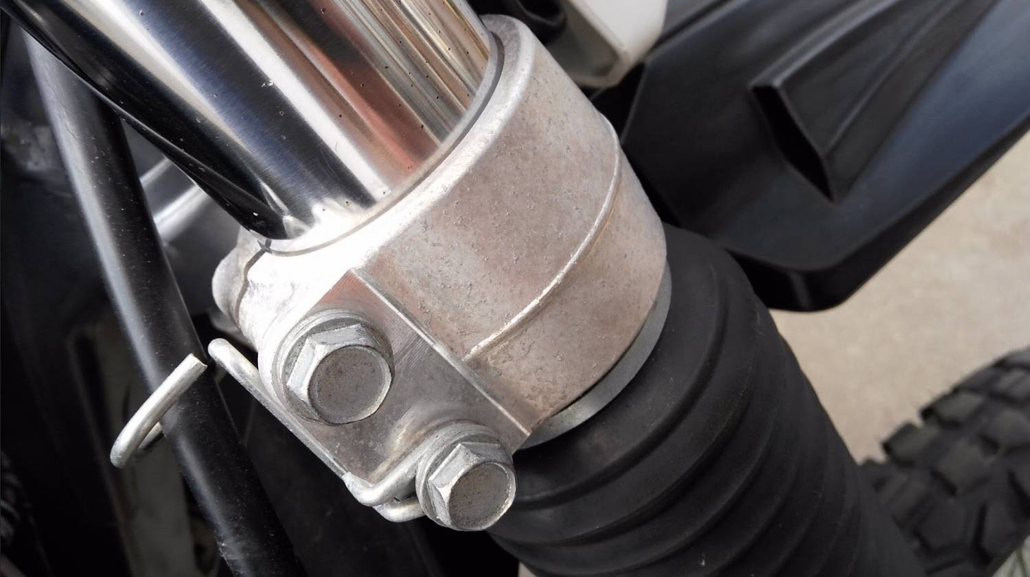

- б) Следы коррозии от морского воздуха на поверхности разных деталей (карбе, двигле), Насколько критично? Или это в наших условиях ни на что не влияет?
траверса и открытая часть пера

Добавлено (26.06.2016, 11:39)
По первому вопросу разобрался )
Это место установки клапана отсчеки воздуха (Air Cut Valve). Устанавливается, как я понял, для отсечки поступления ТВС в двигатель при отпускании ручки газа. Таким образом убираются хлопки в глушителе при сбрасывании газа и торможении двигателем. Бонусом идет экономия топлива.

She Дата: Вт, 28.06.2016, 01:16 | Сообщение # 917
По коррозии не парься, ну если только внешний вид не сильно смущает.
Если на железе то можно зачистить и покрасить. На люминии окиси удаляются щелочными средствами применяемых в авто шампунях. Есть для колесных дисков - тоже пойдет. Сам метал не страдает но остаются ямки.
Ну или поиском поискать варианты.

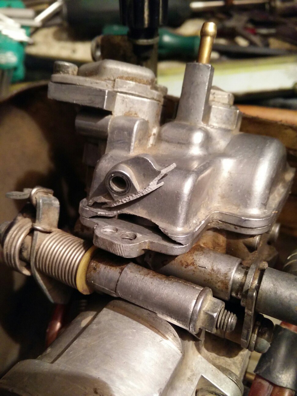

Карб FCR39 косой.
Возможен ремонт или только замена?
Отдельно крышку даже на ебэе не нашел (

She Дата: Пн, 14.11.2016, 14:12 | Сообщение # 928
Купить проблема, пробуй отремонтировать.

w1nter, номер 101 на фото?
http://www.megazip.ru/zapchas....9497668
klr650 Дата: Вт, 15.11.2016, 01:02 | Сообщение # 930
Сообщений: 10797
Нет . 101 другая
Да . Чего то смотрю она отдельно не продаётся wink
