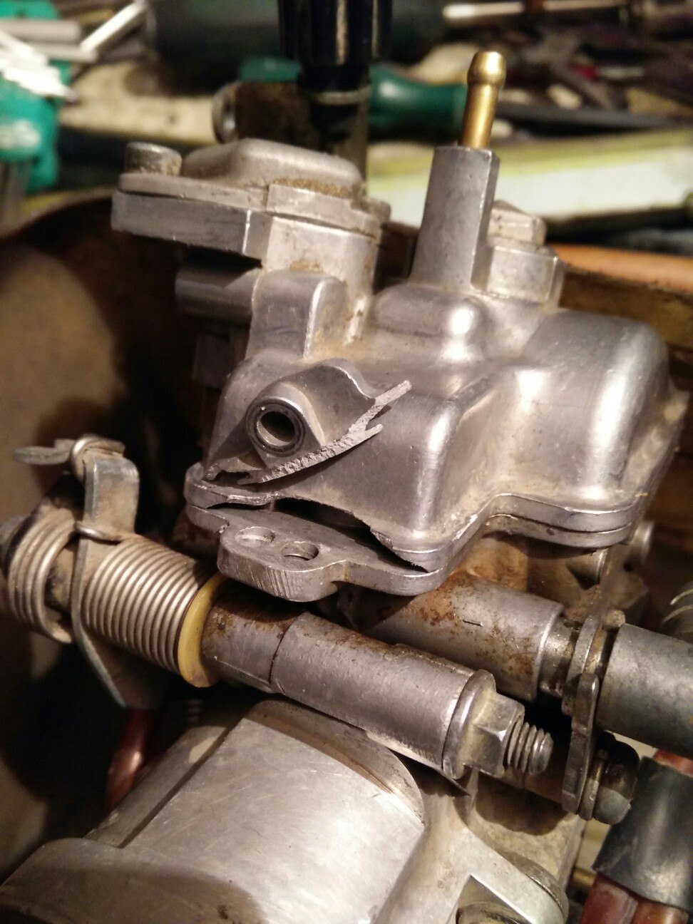

Возвращаюсь к своему вопросу о ремонте крышки карба.
Попробовал заделать эпоксидкой для металла - отвалилось.
Есть ещё идеи?

w1nter,  у меня была проблема с тем же ушком
//www.drz-club.ru/forum/47-6305-3
Отдал сварщикам, приварили, канавку бор машинкой поправили, купил клей БФ-2, новую прокладку и вуаля!

Цитата Indzagi ()
w1nter,  у меня была проблема с тем же ушком//www.drz-club.ru/forum/47-6305-3
biggrin  я тоже нашёл хорошего аргонщика, который смог!
А клей БФ-2 бензостойкий? Ты им прокладку клеил? )

w1nter, Ну норм, мне раз в 10 аккуратнее заварили tongue
