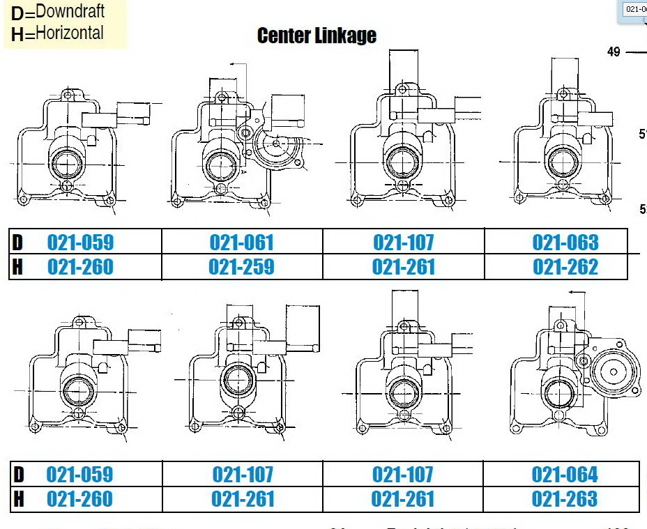

Exolon, 101 крышка ускорительного насоса.
У кейхина в каталоге крышки есть, но надо знать какую надо.
Прикрепления: 5507016.jpg (218.1 Kb)

She, по картинке похоже на 021-064
точно не понять (

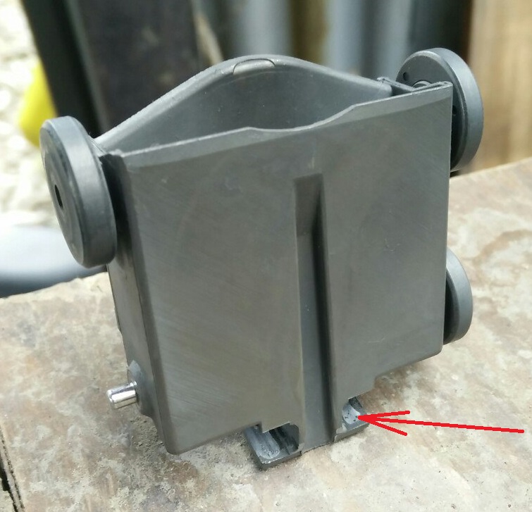

Ещё один момент. Заслонка.
На ней износ. Ролики накатали. Поэтому она не опускается до ХХ.
Добавлено (15.11.2016, 08:40)
А что если там тоже наварить, потом сточить до нужного?
Или та же эпоксидка поможет на какое-то время?
Новая деталь стоит 180$  wacko
Прикрепления: 3066844.jpg (123.3 Kb)
Mor Дата: Вт, 15.11.2016, 11:23 | Сообщение # 935
Мотоцикл: drz
Сообщений: 839
Репутация: 16 ±
w1nter, если стачивать то на шлифовальном станке. Вариант это на столике качественном совместить и заварить чтобы соблюсти плоскость. А самый вар сменить краб на МХ).
Обрати внимание на выход перелива. На косом выходит в низ, но возможно это не принципиально.
