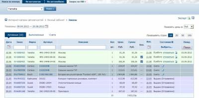

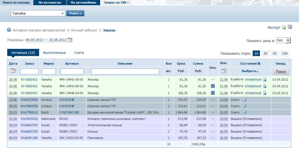

И так начнём biggrin
Открываем в мегазипе твой карб UZ250F
позиция 19 - главный топливный жиклер, 20 - жиклер хх, имеют стоимость 226 рублей и на нашу радость их большой выбор biggrin
Далее заказываешь в экзисте, к сожалению вы уже не успеете заказать жиклеры, как я заказал по халяве, доставка была 14 дней и ценник 80 - 110 рублей biggrin
Хотел с народом халявой поделится, а экзист видимо прочухал эту фигню cry
Прикрепления: 1428997.jpg (85.4 Kb)
