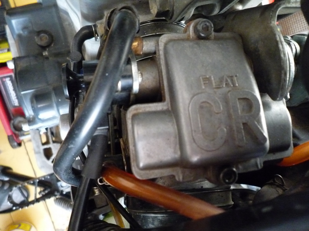

Подскажите как узнать на каком делении игла? И что дает ее подъем?  Карб FCR 39 простой на Е модели.
Сообщение отредактировал Qvin80 - Вт, 19.03.2013, 10:48
She Дата: Вт, 19.03.2013, 10:55 | Сообщение # 132
Снять бак открутить крышку отвинтить фиксатор (деталь 23) вынуть иглу посмотреть.
Влияет на качество смеси от 1/3 до полного открытия заслонки. Выше кольцо-ниже игла смесь беднее и наоборот
Прикрепления: 8959850.jpg (243.5 Kb)
