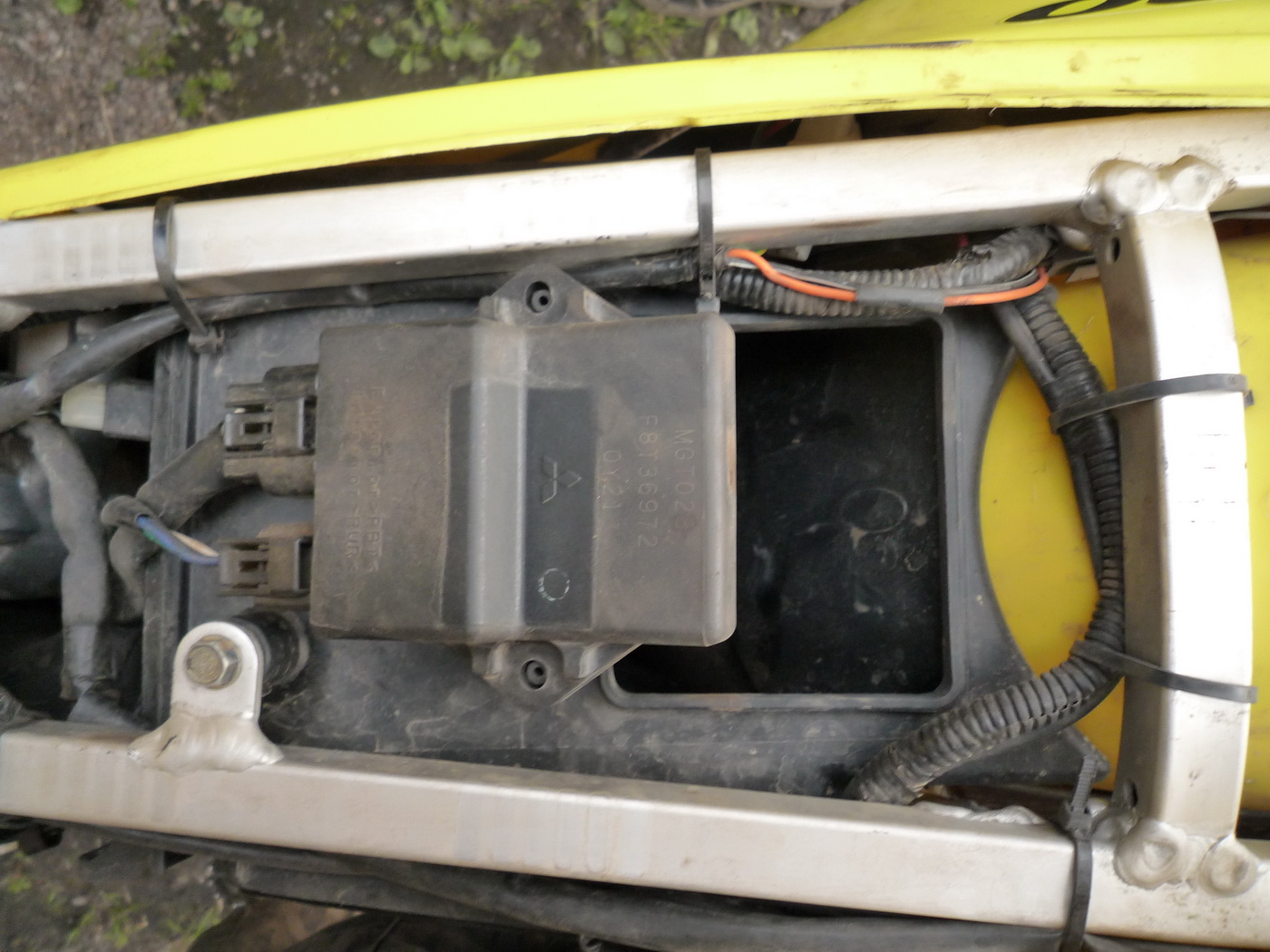

Это когда пилят дыру в коробе воздушного фильтра квадрат 3 на 3 дюйма прям под сидушкой
и все говнище засасывает прям в короб biggrin

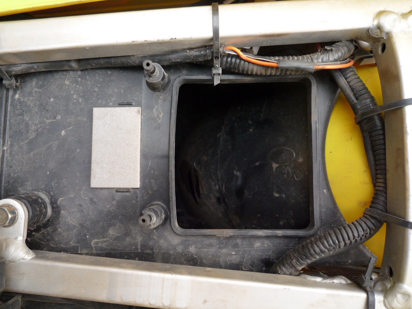

Это когда пилят дыру в коробе воздушного фильтра квадрат 3 на 3 дюйма прям под сидушкой и все говнище засасывает прям в короб
Засасывается все тоже что и в непиленном за ислючением когда сверлят отверстия в боковых крышках.
Вот так в стоке у меня - не пилено, с этого DRZ400 начинался потом придушили. Поэтому те кто форсирует мот пилят отверстие. У кого CDI, глушитель и карбюратор стоковые этого можно не делать.

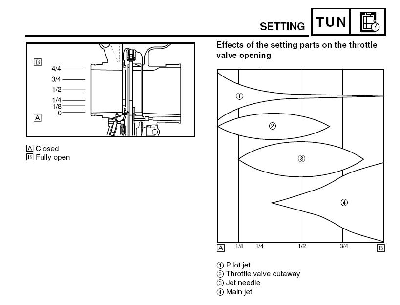

Вот схема.
Предположу что remove pilot air jet как то повлияло. Попробовать вернуть на место.
